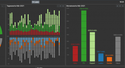

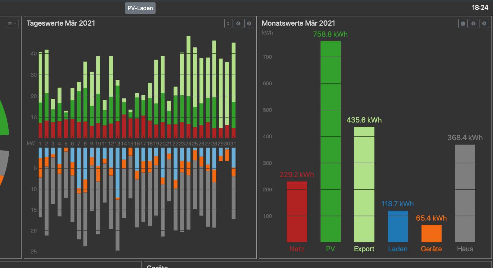

Re: OpenWB Theme und anderes selbst anpassen?
Hi electron,electron hat geschrieben: Fr Apr 09, 2021 4:29 pm Im colors-Theme kann jetzt auch eine Monatsübersicht aktiviert werden.
Mit dem "Kalender"-Button über dem rechten Graph ist sie ein- und ausschaltbar.
Mit den Pfeiltasten kann zwischen den Monaten gewechselt werden.
Ich konnte es nicht mit Speicher testen, ich hoffe es funktioniert alles.
Schnelles Feedback von mir:
Wollte es eben testen, das Aktivieren des Kalendersymbols klappt noch, zeigt aber dann bereits nicht die Monatsübersicht an und lässt die openWB anschließend einfrieren—> Hardware musste neu gestartet werden.
