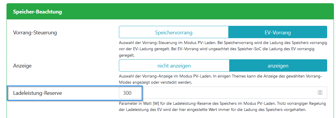

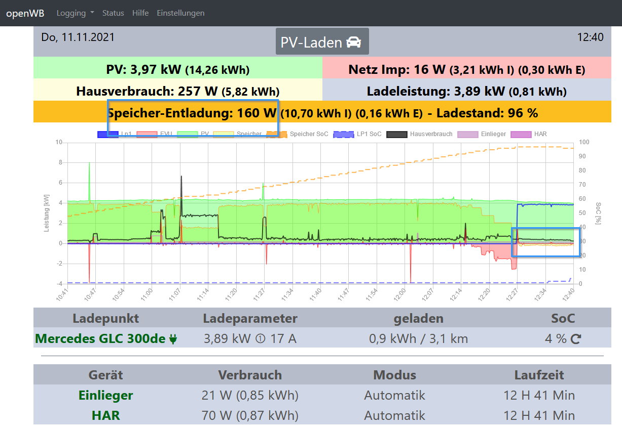

Re: Problem in der Nightly 1.9.249 Trotz Überschuss Entladung des Speichers
Hallo Zusammen,
Bei stabilen Wetterverhältnissen ist mir Folgendes aufgefallen:
Der Hausspeicher wird trotz Überschuss an PV Energie entladen, sollte laut Einstellung aber mit mindestens 300 W geladen werden.
ist mir bei bei vorherigen nightly Versionen nicht aufgefallen.
nutze die openWB Version: 1.9.249 (2021-11-07 09:08:12 +0100 [44e3e1b1] )
Schau mal bitte im Reiter "Speichervorrang", ob dort einige Watt Entladung zugelassen sind.
Ich hatte irgendwann bei mir festgestellt, dass genau dieser eingetragene Wert auch bei EV- Vorrang mit verwendet wird.
