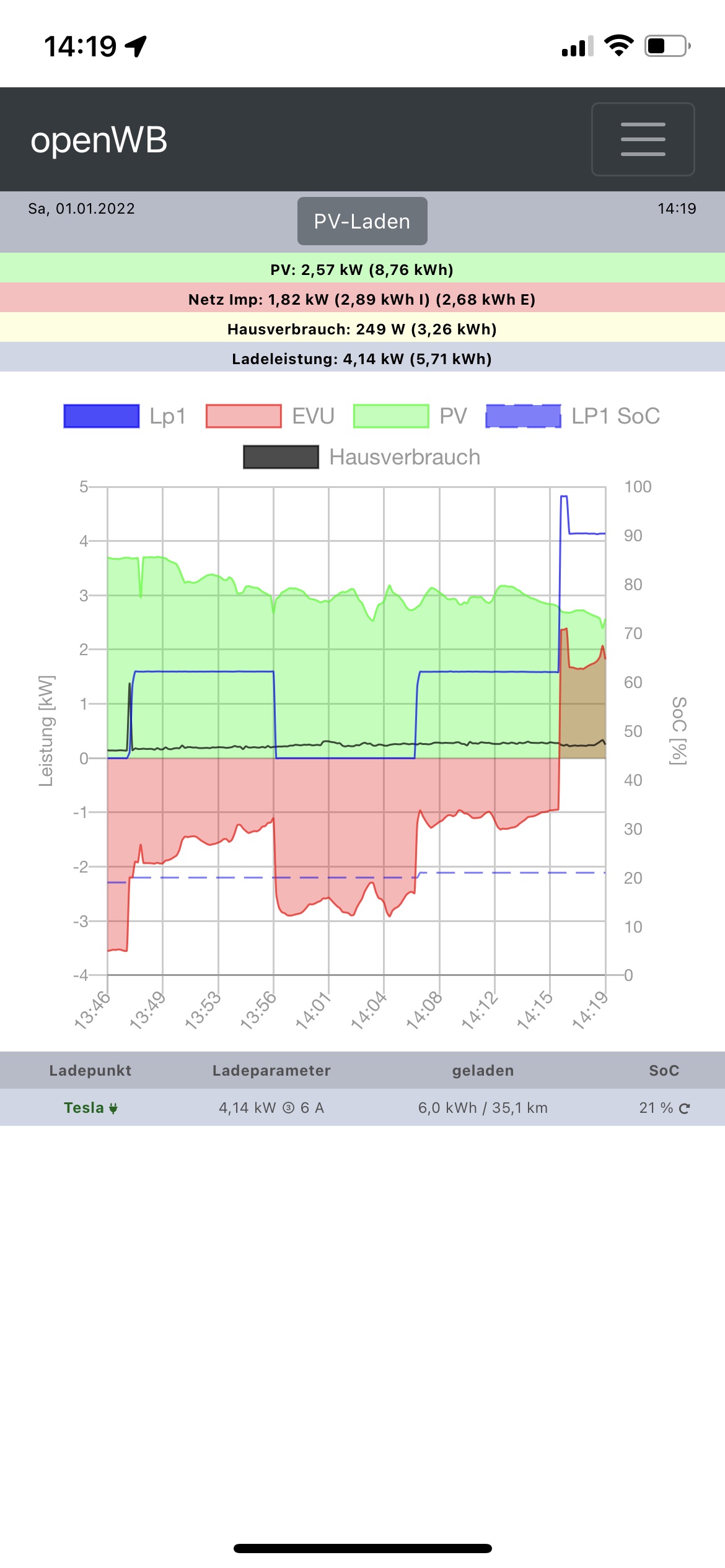

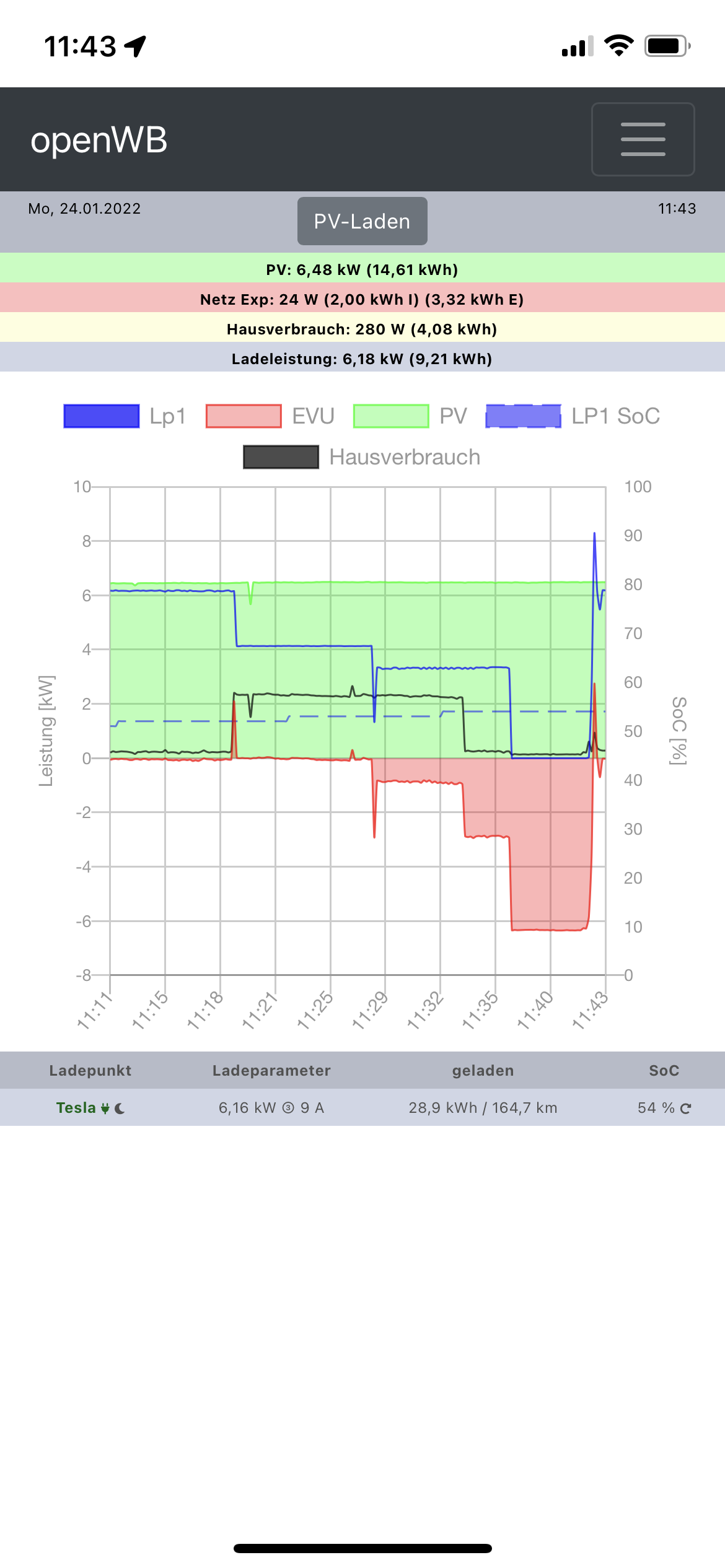

Bei mir ist es plötzlich wieder aufgetreten und auch mit V11, gerade eben wieder.
Man sieht schön, wie die Steuerung anstandslos von 3P auf 1P wechselt, da der Hausverbrauch über die eingestellte Zeit von 8 min "zu hoch" war und dann lief die 1P Ladung erneut für die 8 min, die so die Einstellung abgewartet werden für den nächsten Phasenwechsel. Da nun kein Hausverbraucher mehr "störte", sollte es auf 3P Ladung umstellen aber dann wars das gewesen. Bin ich zum Auto und was steht da? Die übliche Fehlermeldung: Ausstecken Einstecken und erneut versuchen. Selbiges sofort umgesetzt und dann startet auch sofort die 3P Ladung. Ich kanns nicht verstehen. Der Support scheinbar auch nicht, denn hilfreiche Antworten auf meine bisherigen Tickets kamen nicht. Ich habe erneut eins geöffnet.
Die letzte Vermutung war, dass im Tesla eine Stromvorgabe eingestellt war. Das war aber nicht so, im Tesla selbst habe ich kein Strom begrenzt. Warum auch, dass soll die Series 2 ja alles erledigen.

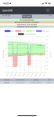

Zusatzinfo:
Jetzt eben nach 10 min Ladedauer einphasig, brach die Ladung ohne Grund ab. PV Leistung war genug vorhanden und Vebraucher gabs sonst auch keine. Sie startete auch wieder von selbst um 14:03 aber dann um 14:13 Uhr beendet.
Fehler im Auto war dann der gleiche und ich musste das Kabel entfernen und neu einstecken. Was mir komisch vorkommt, die 10 Min habe ich in keiner Einstellung hinterlegt. Ich hatte hier lediglich mal eine Frage vom openwb support in einem meiner Tickets bekommen, ob ich im Tesla den Ladestrom begrenzt hätte. Dann würde die openwb denken, sie wäre am "Anschlag". Ich kann das ganze nicht wirklich nachvollziehen. Habe keine Begrenzung eingestellt. Würde mich echt mal interessieren, wie ich den Mist behoben bekomme.

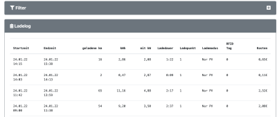

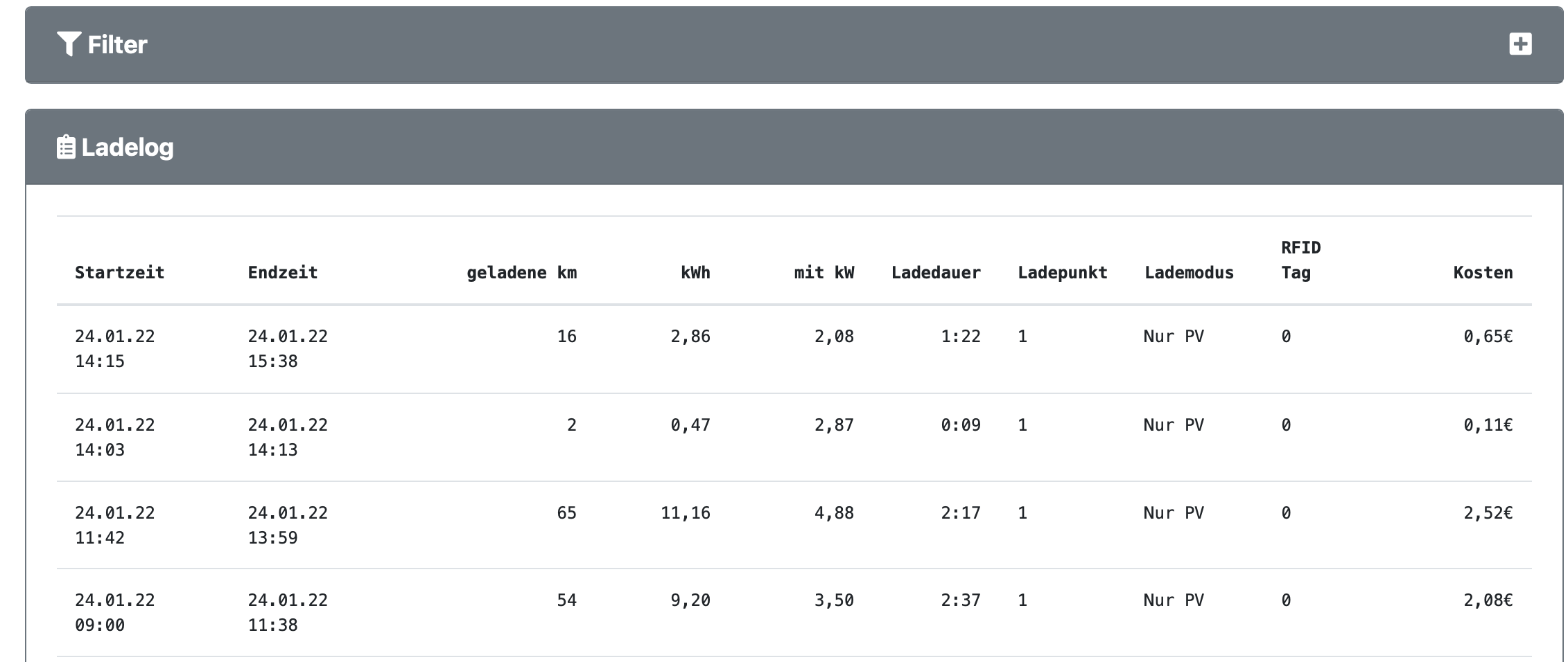

Hi Lutz,
ich habe nicht den Ladestecker mit Tesla Knopf.
Mein Ladelog sieht wie folgt aus. Für mich nichts ersichtlich, was auf das Problem hindeutet.

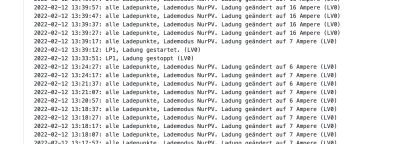

Hi Lutz,
da mir das heute erst wieder passiert ist, mangels PV Lademöglichkeit, habe ich mal nachgesehen. Daraus werde ich aber nicht schlau. Man sieht nur wie der Strom reduziert wird und dann stoppt es halt. Die Umschaltung von 3P auf 1P hat dann wieder nicht geklappt. Einmal macht es das häufig richtig aber beim zweiten Mal gehts nicht.
Wie man sieht war hier ein Wechsel auf 1P nötig, da die PV Leistung zu gering wurde. Ich konnte die Ladung nur erneut starten, in dem ich das Kabel wieder entfernt und direkt neu eingesteckt habe.
