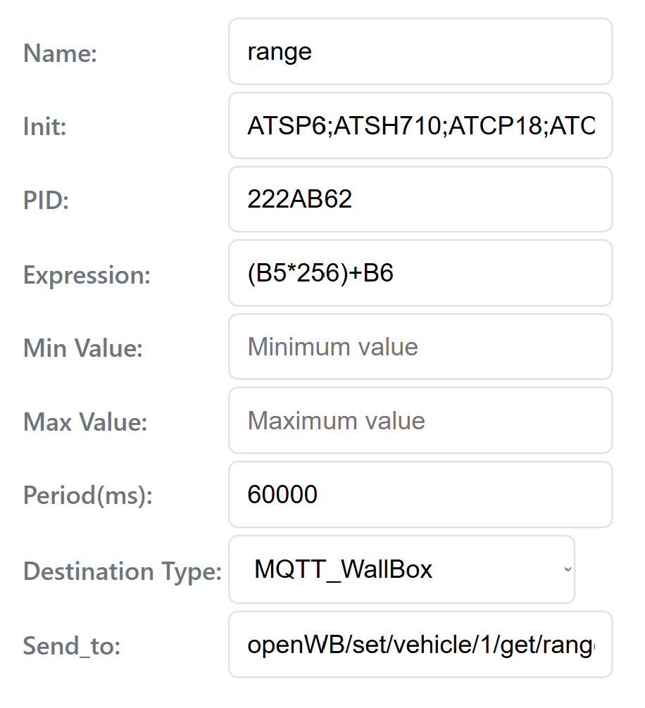

seit einer Weile habe ich das Problem, dass bei hohen SoCs die Restreichweite in der openWB falsch ist:
Die 23 km sind in Wirklichkeit 279 km.
Ich kann aber nicht sagen, ob es am Update der openWB liegt oder am Update des WiCANs.
Beobachtet von Euch auch jemand so etwas?
Re: SoC: MeatPi WiCAN + Manueller SoC (AutoPID)
Verfasst: Mo Mär 31, 2025 9:22 pm
von ChristophR
mattberlin hat geschrieben: Mo Mär 31, 2025 8:30 pm Hallo zusammen,
Wie lautet denn Deine Expression im WiCAN?
Da fehlt anscheinen das hohe 2. Byte, das die Werte über 256 darstellt.
Das müsste in B5 stehen:
[B5:B6], kann man auch als (B5*256)+B6 schreiben.
Verfasst: Di Apr 01, 2025 7:52 pm
von mattberlin
Stimmt, ist das erste Byte voll, beginnt er neu zu zählen.
Aber die Expression passt eigentlich:
Verfasst: Mi Apr 02, 2025 4:20 am
von ChristophR
mattberlin hat geschrieben: Di Apr 01, 2025 7:52 pm Stimmt, ist das erste Byte voll, beginnt er neu zu zählen.
Mir fällt gerade auf, dass ich seit dem Update des Autos noch nicht über 256 lag, muss ich mal testen, vielleicht hat uns VW einen Streich gespielt.
Kannst Du mal mit Carscanner schauen, ob es da noch passt und ein Log erstellen?
Verfasst: Mi Apr 02, 2025 5:06 am
von mattberlin
Ja, ich suche mal range nach dem nächsten Laden im Car Scanner (habe ich noch nie bewusst gesehen).
Meinst Du einen openWB-Log?
Ein Update beim Auto gab es bei mir im fraglichen Zeitraum aber nicht.
Es muss an der openWB liegen, denn am 09.03.habe ich einen Eintrag im Ladeprokoll mit mehr als 255 km.
Verfasst: Mi Apr 02, 2025 6:35 pm
von ChristophR
mattberlin hat geschrieben: Mi Apr 02, 2025 5:06 am Ja, ich suche mal range nach dem nächsten Laden im Car Scanner (habe ich noch nie bewusst gesehen).
Ich meinte das Carscanner Log.
mattberlin hat geschrieben: Mi Apr 02, 2025 5:06 am Es muss an der openWB liegen, denn am 09.03.habe ich einen Eintrag im Ladeprokoll mit mehr als 255 km.
Kann ich mir kaum vorstellen, dass die openWB plötzlich bei Werten über 256 einfach mal so 256 abzieht...
Sie bekommt den Wert ja in einer Zahl und nicht Bitweise.

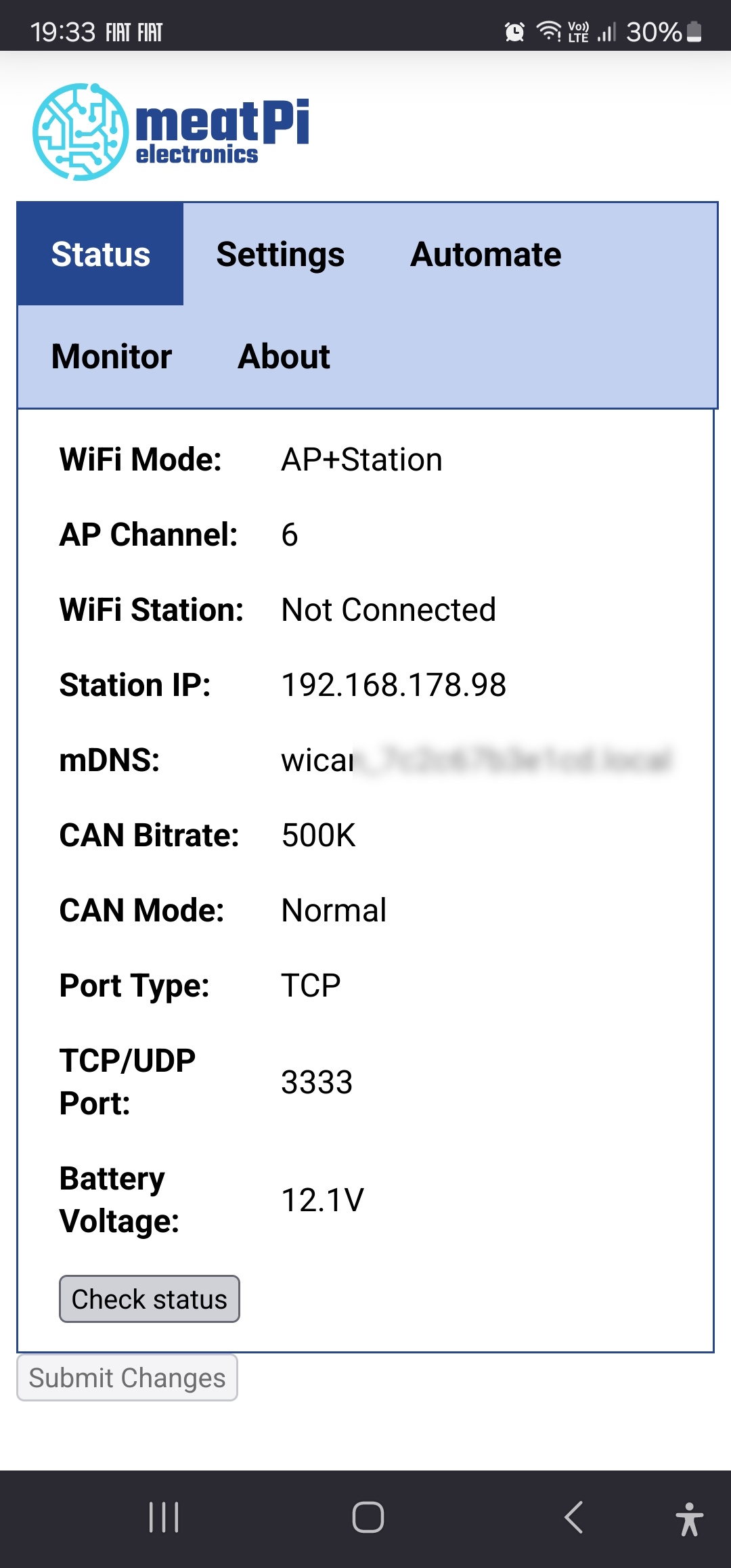

Verfasst: Mi Apr 02, 2025 6:37 pm
von Focko
Hallo Leute,
ich habe mit dem WiCan Modul bisher keine Probleme gehabt. Bis heute.
Der Ladestand wird nicht übertragen.
Wenn ich die IOP des Gerätes am PC im Netz aufrufe, dann wird das Gerät nicht gefunden.
Verbinde ich das Handy mit dem WLAN des WiCAN, dann kann ich über die IP 192.168.80.1 das Gerät aufrufen.
Dann Steht da unter Status
(283.99 KiB) Noch nie heruntergeladen
Wie kann ich das Gerät wieder verbinden?
