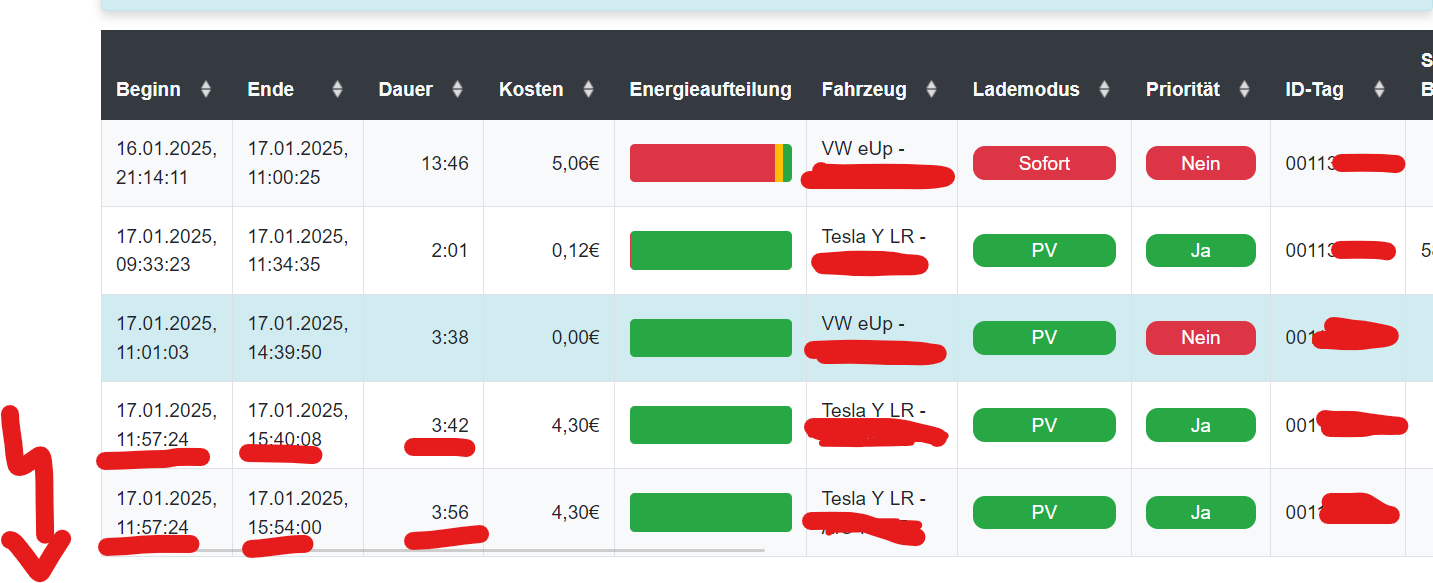

Hi, habe gerade das update auf die Beta 2 gemacht.
Mir ist aufgefallen, dass manche Ladelogs-doppelt vorhanden sind.
Meine openWB hatte sich häufiger "aufgehängt" (Hat keine Neustart-Befehle via Webinterface bzw. Display angenommen) - Also musste ich stromlos machen. (also bestand das Problem schon vorher - daher der Post hier)
Jedes mal schien er einen Ladevorgang noch im "Cache" gehabt zu haben.
Fahrzeuge waren abgesteckt und Boxen waren nicht am laden.
Nun habe ich mit identischen Zählerständen den gleichen Ladevorgang mit identischer Anfangszeit, jedoch unterschiedlichen Endzeiten im Log. (vermutlich Zeit des Aufhängens und Zeitstempel des Neustarts)
Wie oben geschrieben habe ich soeben auf Beta 2 upgedatet - hoffe das behebt das Problem. (Ist in den vergangenen Tagen 3 mal passiert)
Drei Fragen dazu:
a) deutet das mal wieder auf eine defekt Speicherkarte hin? Wie seht Ihr das?
b) Kann ich das Log im Nachgang manuell bearbeiten und diese unsinnigen Einträge löschen? (Ich hatte von diesem Fehler schonmal gelesen, konnte den Beitrag aber nicht mehr finden)
c) gibt es die Möglichkeit per SSH den Neustart einzuleiten? Mit der "harten Methode" gefällt mir das leider gar nicht.

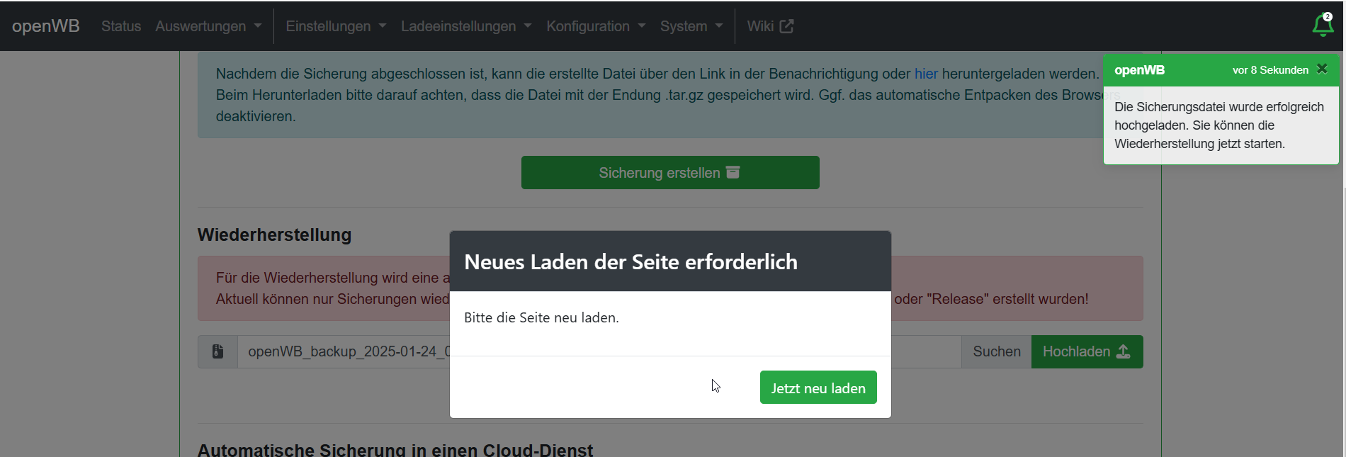

Ich versuche auf einer neuen SD-Karte das Backup von gestern einzuspielen. Auch die Versionen davor verhalten sich gleich. Ich kann jedes Mal die Backup Datei hochladen und dann die Wiederherstellung starten. Dann erscheint das Popup das ich die Seite neu laden soll und nichts ändert sich.
In den vorherigen Versionen konnte ich immer ohne Probleme das Backup einspielen.
