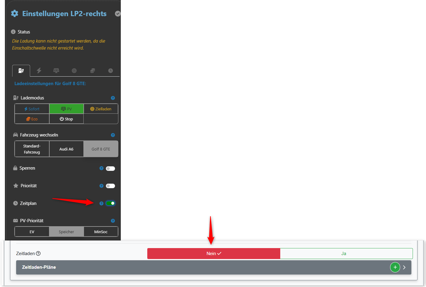

Ich habe festgestellt, dass sich bei mir die Auswahl für das Zeitladen in der Oberfläche und in den Einstellungen nicht synchronisieren. Hakt man das in der Oberfläche an und wechselt später in die Einstellungen steht der Schalter falsch. Ohne zu speichern wieder zurück in die Oberfläche hat dort das Zeitladen den Zustand angenommen wie er auch in den Einstellungen/Ladeprofil ist.
Temporäre Ladeeinstellungen ist aus.
Im log steht das
2026-02-25 22:43:44,481 - {helpermodules.setdata:344} - {ERROR:Setdata} - Unbekanntes set-Topic: openWB/set/vehicle/template/charge_template/2/time_charging/active, True

Danke für den Hinweis. Möglicherweise hat sich da etwas an den Topics geändert. Ich schaue mir das an.
M1chael hat geschrieben: Mi Feb 25, 2026 9:40 pm Ich habe festgestellt, dass sich bei mir die Auswahl für das Zeitladen in der Oberfläche und in den Einstellungen nicht synchronisieren. Hakt man das in der Oberfläche an und wechselt später in die Einstellungen steht der Schalter falsch. Ohne zu speichern wieder zurück in die Oberfläche hat dort das Zeitladen den Zustand angenommen wie er auch in den Einstellungen/Ladeprofil ist.
Im log steht das
