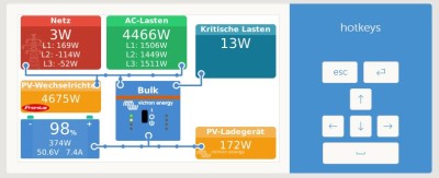

Bleiente, zeigt dein Victron-Portal die Leistung der Fronius an?

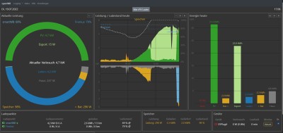

Ja, das lief von Anfang an.
In openWB werden nach meiner letzten Änderung jetzt auch die Summen aller WR inkl. MPPT angezeigt.
Ich bin schon gespannt, wie das in der openWB V2 gelöst wurde.

Dann kannst du alle Daten vom GX auslesen lassen und brauchst die Fronius in der openWB überhaupt nicht.

Ja, ich habe in openWB jetzt alle Einstellungen (PV + EVU) auf Victron umgestellt.
Bisher konnte ich keine Einschränkungen zu der alten Einstellung mit Fronius entdecken.
