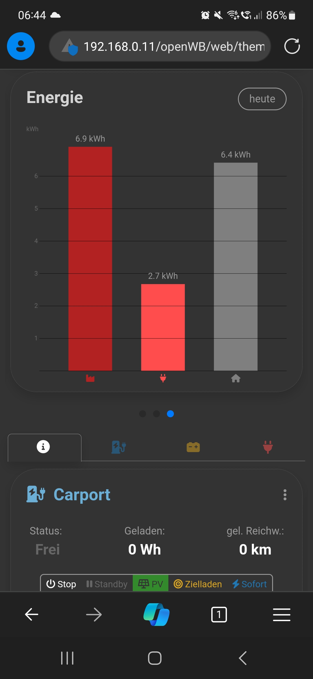

Hallo ,
Und mir ist noch was aufgefallen.
Hier sieht man es deutlich
Sie Summe der Verbraucher stimmt nicht mit dem Bezug zusammen.
Siehe Bild
Oder denke ich falsch?
Siehe Bild

Re: Colors-Theme 2.0
Hallo Meth,
ja, es gab noch einen Fehler im Auslesen der Zähler.
Ich habe eine Korrektur eingereicht. Ich hoffe, dass danach der Netzbezug korrekt angezeigt wird.
Gruß,
Claus
Gruß,
Claus
