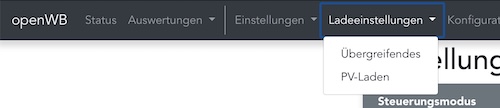

Irgendwie ist das Ladeeinstellungsmenü kürzer geworden - da gibt's nur noch PV.
Gab's nicht auch mal einen Einstellungsdialog für Zielladen, wo man zwei Dinge einstellen konnte? Den finde ich nicht mehr.

Gero hat geschrieben: Fr Jun 06, 2025 9:57 am Gab's nicht auch mal einen Einstellungsdialog für Zielladen, wo man zwei Dinge einstellen konnte? Den finde ich nicht mehr.
Ja, ist entfernt worden, da mit der 2.1.8 Alpha2 diese Optionen in die Ladeprofile gewandert sind.

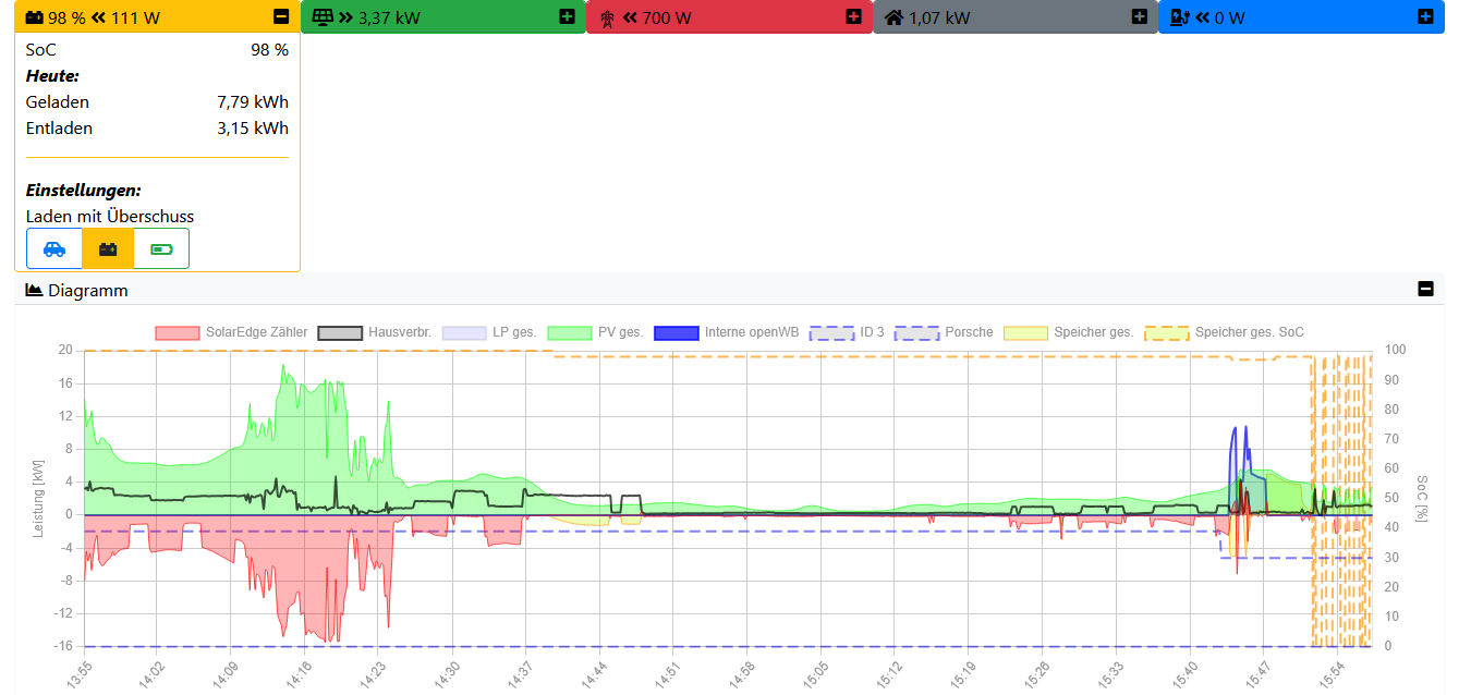

Wenn das Fahrzeug zu 100% geladen ist, noch am Stecker hängt und der Lademodus Sofort oder Eco ist, ist die Speichersteuerung in einer Regelschleife (meine Beobachtung). Der Speicher springt immer zwischen eigener Regelung und externer hin und her. Das hat zur Folge, dass der Speicher nicht weiter durch PV geladen wird, da er immer zwischen Leerlauf (externe Steuerung durch openWB, also gesperrt) und eigener Regelung springt. Ab 06:45 hab ich das Log auf Details gestellt.
https://paste.openwb.de/OuA66TSazFKoNRw
openWB series2 mit Standalone
Version: 2025-06-03 14:58:18 +0200 [41d2322a5]

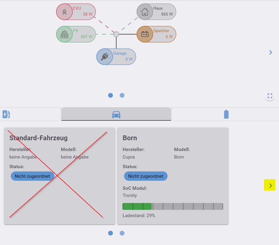

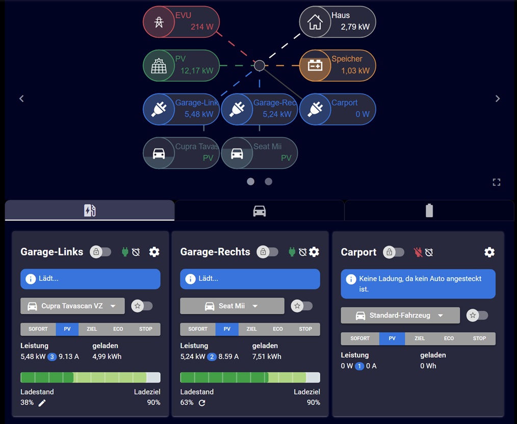

Ein Feedback von mir zum neuen Theme:
Grundsätzlich finde ich es wirklich schick und gelungen, aber: :)
Wäre es möglich bei 3 Ladestationen diese noch auf eine Seite darzustellen, anstatt nur 2? Denn passen würde das locker, denn wenn keine 2. Seite benötigt wird, werden die Pfeile ja auch nicht benötigt, da kann man den Platz ja noch gut für eine dritte Ladestation nutzen:
Dann finde ich es unglücklich, dass das Standard Fahrzeug auf der 2. Seite (Fahrzeige) an erster Stelle steht, dieses verwende ich hier nie, da ich für die beiden PKW's eigene erstellt habe. So muss ich hier immer blättern. Oder auch bei 3 Fahrzeugen einfach alle 3 anzeigen (wie oben vorgeschlagen), würde ja auch passen, wie auf der Ladestationen Seite, dennoch würde ich mich freuen, wenn das Standard Fahrzeit als letztes gelistet wird...
Und dann noch eine Frage zu den Animationen der Stromflüsse, im Screenshot kommen vom PV 12 kW, aber die striche bewegen sich nicht...

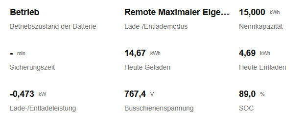

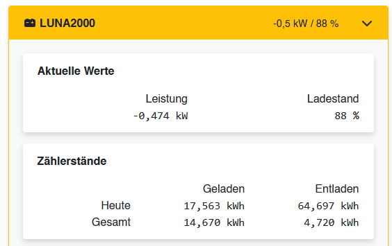

openWB hat geschrieben: Do Jun 05, 2025 5:41 pm @ran
Bitte den ersten Post beachten und alle geforderten Detsils liefern
viewtopic.php?p=127404
Logdaten:
https://paste.openwb.de/sHTASyKH9jhhMso
Anzeige im Statusfenster:
Daten vom Huawei-Portal:
Man sieht, dass die Werte in "Heute" nicht stimmen können.

raudi hat geschrieben: Sa Jun 07, 2025 11:03 am Ein Feedback von mir zum neuen Theme:
Das das Standard Fahrzeug an erster Stelle steht, finde ich auch unglücklich, da ich das auch nie nutze und zum Ansehen, meines 2. Fahrzeugs muss ich auch immer wieder erst blättern:
2025-06-08 07_31_17-openWB.jpg (132.06 KiB) 1303 mal betrachtet
Es wäre sehr schön, wenn man das Standard-Fahrzeug nach hinten verschieben könnte oder ganz ausblenden.

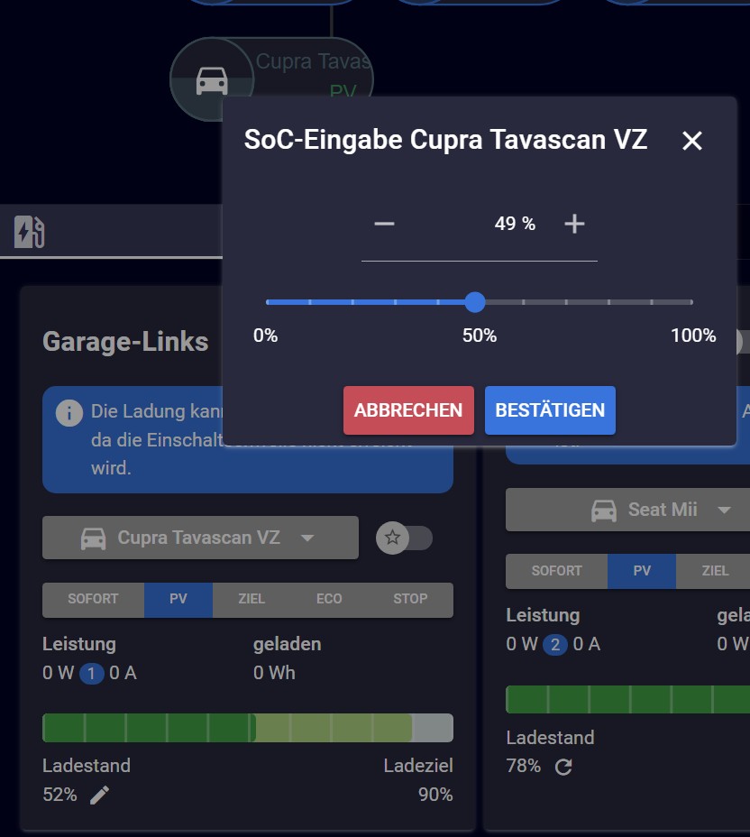

Ich habe ja schon in diverse Beiträgen geschrieben, dass der SoC beim Tavascan nicht zuverlässig von der Pro an die openWB übergeben wird...
Eben habe ich wieder angesteckt, weil ich kurz mal weg war. Abzogen habe ich bei 52% und gesteckt bei 49%. (Vorm anstecken auch noch gleich mal die Software aktualisiert.)
So stellt sich das in der GUI dar:
Screenshot 2025-06-08 110327.jpg (86.29 KiB) 1250 mal betrachtet
Der Ladestand wird unten nach wie vor mit 52% angegeben, gehe ich auf den Stift zum bearbeiten wird mir aber schon 49% vorgegeben.
Main-Log: https://paste.openwb.de/lPSLs4r5gexQ2Bo
SoC-Log: https://paste.openwb.de/4TU1kVknHgvG1g2
Hat der den SoC nicht übernommen, weil er meinte der errechnete SoC sei akteller, als der SoC, den er gerade von der Pro bekommen hat?
{DEBUG:fetch soc_ev2} - 38% + 10.446299999999999kWh = 51.566623376623376%
{DEBUG:fetch soc_ev2} - Requested start soc from calculation: 51.566623376623376%
{DEBUG:fetch soc_ev2} - Raw data CarState(soc=51.566623376623376, range=None, soc_timestamp=1749371775.485469)
{INFO:store soc_ev2} - Saving CarState(soc=51.566623376623376, range=None, soc_timestamp=1749371775.485469)
{DEBUG:fetch soc_ev2} - Vehicle Update Data VehicleUpdateData(plug_state=True,[...], soc_from_cp=49, timestamp_soc_from_cp=1749371774,[...])
{DEBUG:fetch soc_ev2} - Requested start soc from chargepoint: 49%
{DEBUG:fetch soc_ev2} - Not updating SoC, because timestamp is older.
Um 11:03:57 habe ich dann übrigens, die 49% bestätigt, damit der SoC korrekt ist...
Nachtrag: Warum führt ein ziehen/stecken eigentlich nicht dazu, dass vorherige SoC Werte "vergessen" werden?
