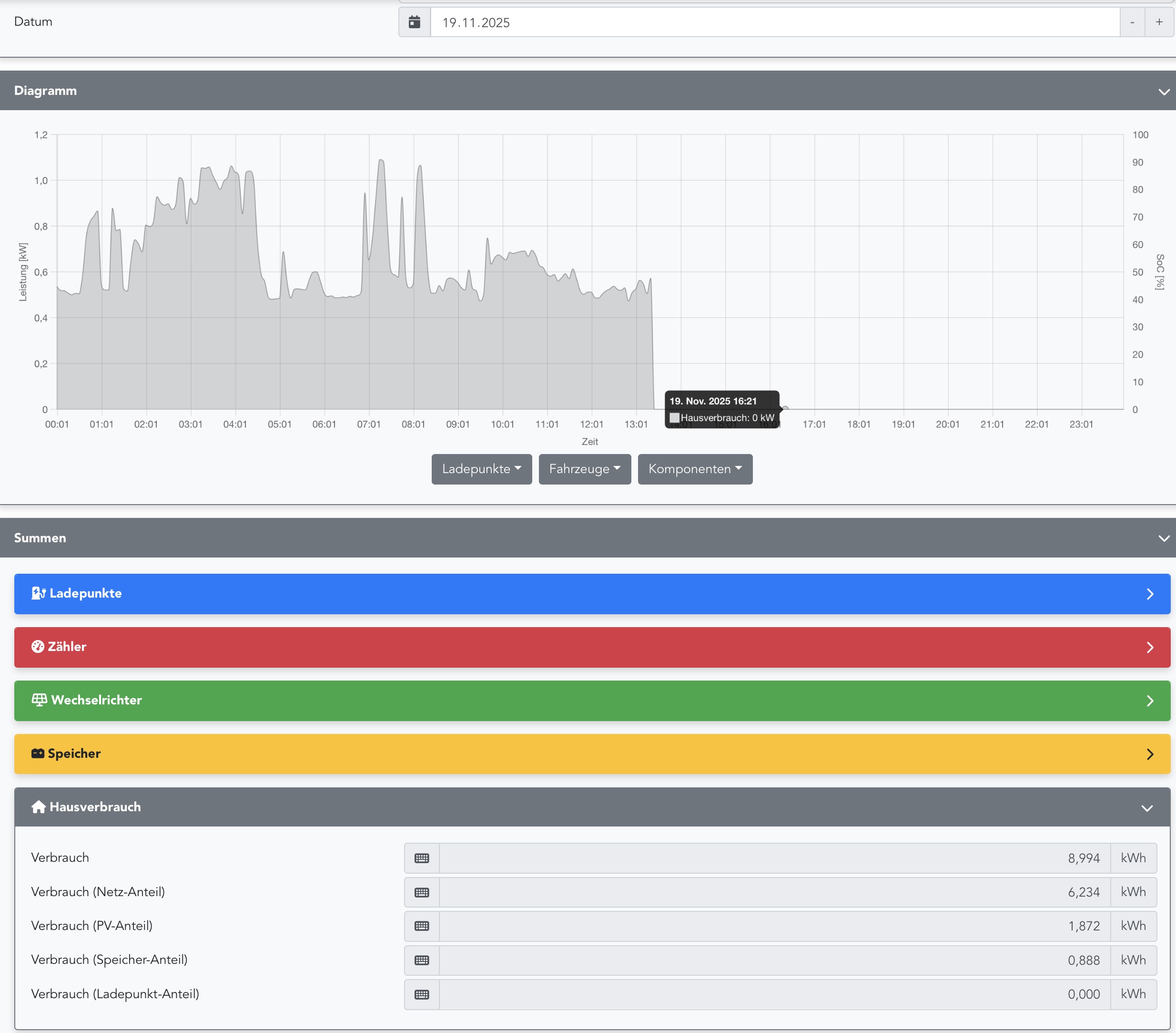

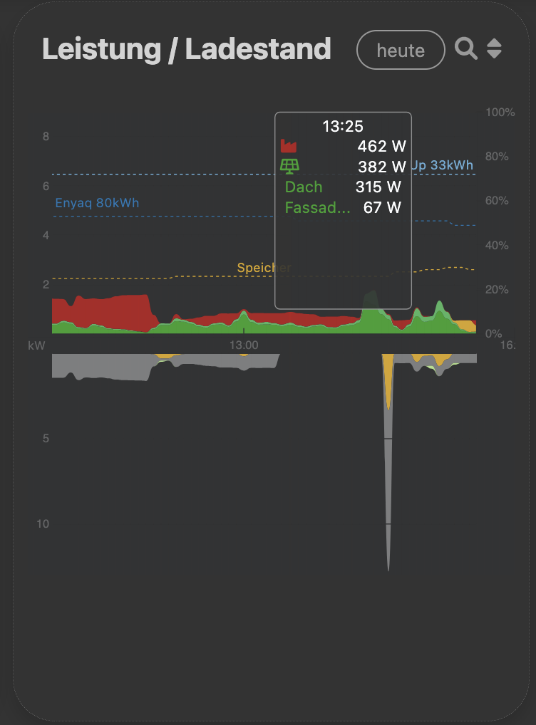

Heute Nachmittag war es bei mir wieder so: ab ca. 13.30 Uhr bis 14:40 Uhr wurde kein Hausverbrauch mehr aufgezeichnet. Nach Neustart war es wieder oik.
Anbei mein Main Log: https://paste.openwb.de/rrUOctNOjXQMfSX
und das Bild dazu
Grüße
Till
- Bildschirmfoto 2025-11-20 um 17.22.03.png (162.58 KiB) 1079 mal betrachtet

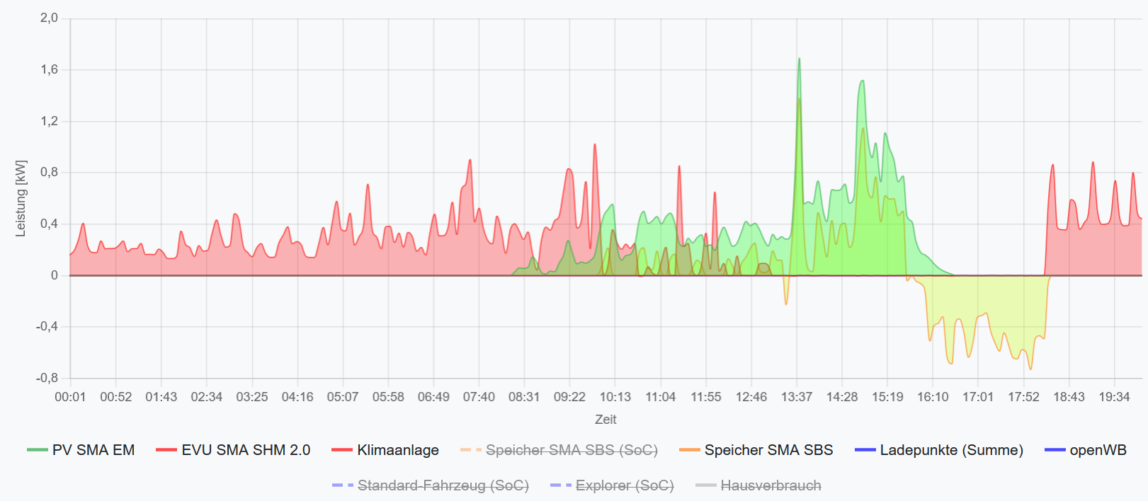

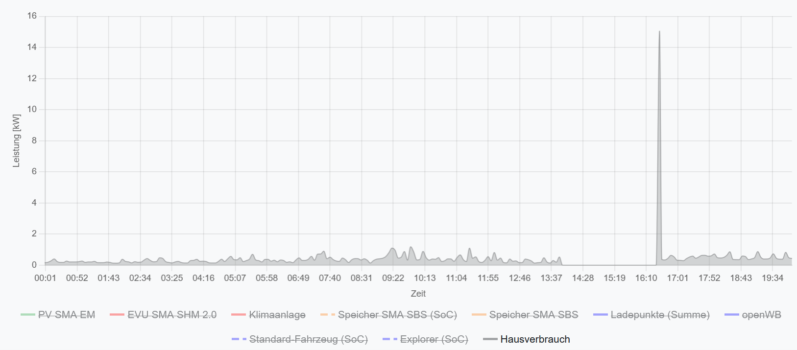

Bei meiner und bei der meiner Mutter das gleiche auch wiederTill hat geschrieben: Do Nov 20, 2025 4:23 pmHeute Nachmittag war es bei mir wieder so: ab ca. 13.30 Uhr bis 14:40 Uhr wurde kein Hausverbrauch mehr aufgezeichnet. Nach Neustart war es wieder oik.
und das Bild dazu
Grüße
Till
Hier das Log meiner Mutter
https://paste.openwb.de/JsLTaBVLr9EOaCd
Und hier das von mir
https://paste.openwb.de/Ahm9w2NtUto4NXA
Und noch 2 bilder die das ggf verdeutlichen .

@Till & Meth und nochmal für ALLE:
Wenn hier über Probleme mit screenshots berichtet wird, dann ist dafür entweder das openWB-Standard- oder das openWB-Koala-theme zu verwenden. Das colors-theme ist community-basiert (herzlichen Dank an electron!) und hat einen eigenen thread.
Auch wenn das Problem nicht primär mit dem theme zu tun hat, muss man - zumindest temporär - auf eines der beiden openWB-themes umstellen.
Hintergrund:
OpenWB-Entwickler:innen nutzen vorrangig die 2 genannten openWB-themes und arbeiten sich für ein Steuerungsthema nicht extra in colors ein. Bitte habt dafür Verständnis. Bei Nichtbeachtung wird das zumindest vom openWB-Team meist links liegengelassen.
Ich habe es auch hier nochmal ergänzt (mittlerer Abschnitt):

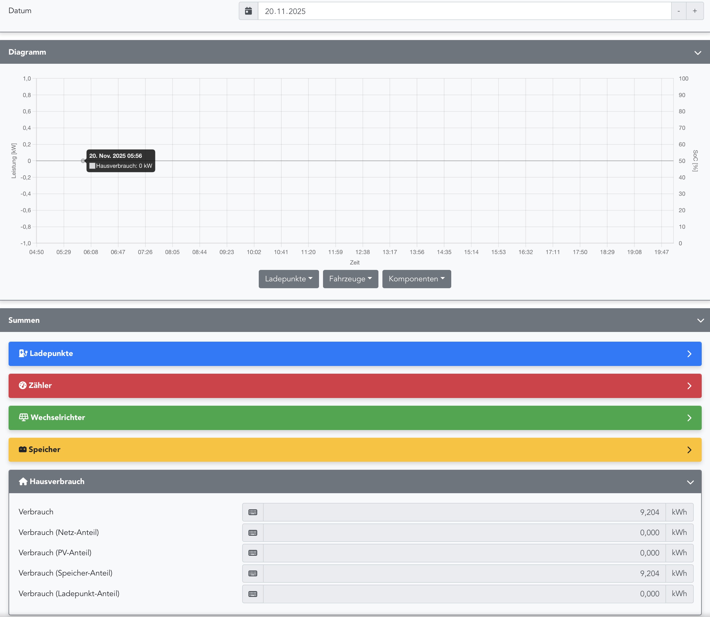

Na sowas..bei mir hat sich gestern (19.11.) auch der Hausverbrauch aufgehangen. Heute den gesamten Tag "0" - die Summen werden jedoch scheinbar korrekt gebildet.
https://paste.openwb.de/oCqPG4qkM1bDM47
Version: 2025-11-18 10:36:19 +0100 [6371a6f8f]
Konfigurierte Geräte siehe Signatur.
