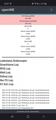

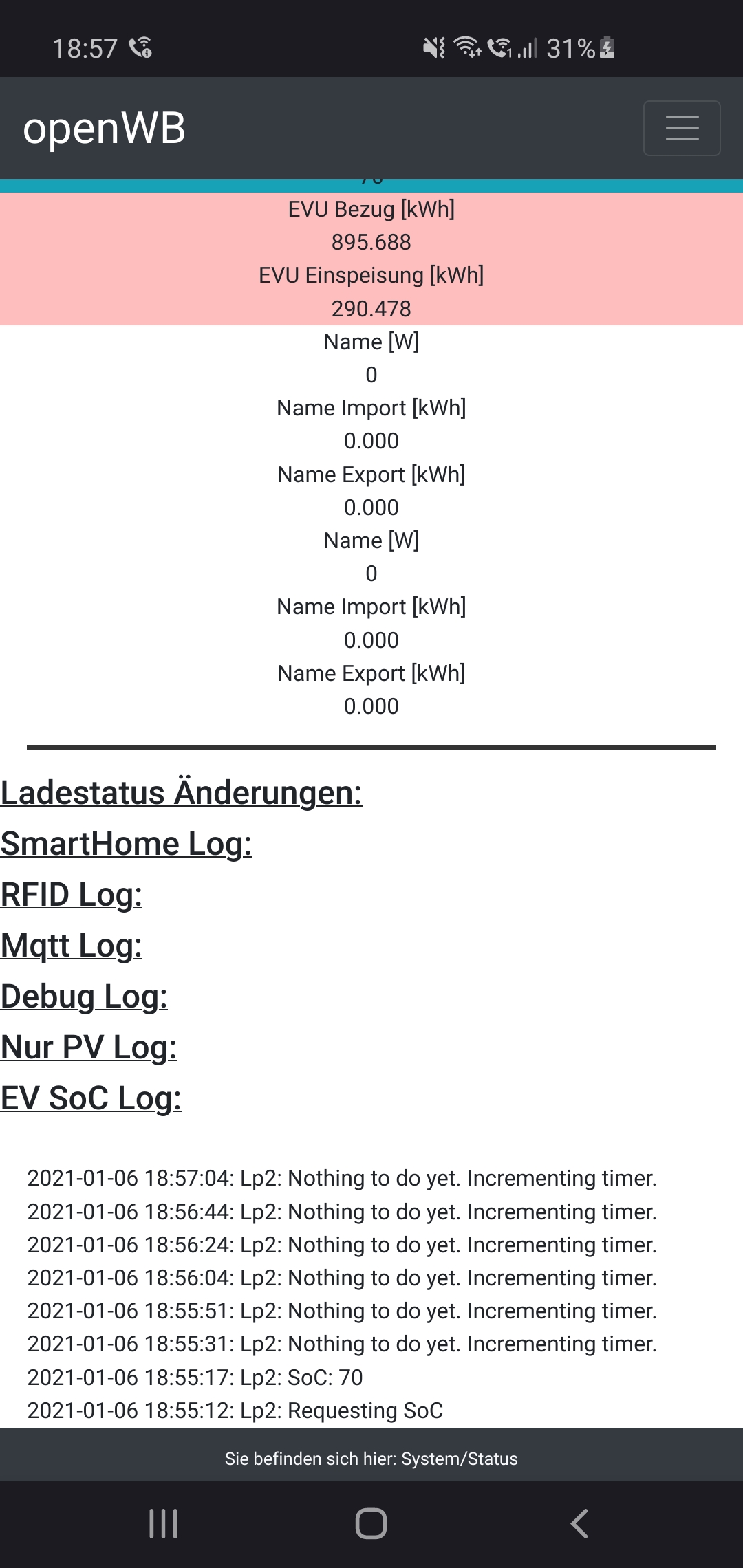

LutzB hat geschrieben: Mi Jan 06, 2021 11:51 am In der Nightly ist seit Kurzem auch für den ID das Logging erweitert worden. Bitte bei Problemen ein Update machen und nochmals testen. Im Status unter EV-SoC Log wird jetzt mehr protokolloert.
Ich habe gerade das Update gemacht und muss leider feststellen, dass an LP1 weder das carnet noch das ID Modul funktioniert. Es wurde sofort nach update 0% angezeigt an LP 2 habe ich 70%
An LP2 funktioniert es noch!

Dominik.S
Beiträge: 64
Registriert: Mi Nov 13, 2019 11:43 am
Re: Ladetest OpenWB mit ID3
Beitrag von Dominik.S »
aiole hat geschrieben: Mi Jan 06, 2021 3:26 pm Die externen Server brauchen schon etwas Zeit, um die Daten auszuliefern.
Damit hat es nix zu tun!
Ich habe gerade die Daten von LP1 bei LP2 eingegeben und siehe da... auf Anhieb den SoC bekommen! Da passt was mit dem Modul an LP 1 nicht!

Dominik.S
Beiträge: 64
Welche Logdateien willst du denn haben?
Bei ev soc log steht halt nix drin.
Sonst hätte ich das schon geschrieben...

warbird
Beiträge: 276
Registriert: Mi Sep 02, 2020 11:14 am
Beitrag von warbird »
Hab auch gerade Update gemacht. Danach kein Soc an LP1. Auf die Einstellungen gegangen, da war alles noch eingetragen. Hab trotzdem nochmal auf Speichern geklickt und kurz Sofortladen gestartet, nach einer Minute war der Soc da. Am besten mal die Ladung starten, wahrscheinlich braucht es nur einen "Schubser" 😀

Dominik.S
Beiträge: 64
warbird hat geschrieben: Mi Jan 06, 2021 6:54 pm Hab auch gerade Update gemacht. Danach kein Soc an LP1. Auf die Einstellungen gegangen, da war alles noch eingetragen. Hab trotzdem nochmal auf Speichern geklickt und kurz Sofortladen gestartet, nach einer Minute war der Soc da. Am besten mal die Ladung starten, wahrscheinlich braucht es nur einen "Schubser" 😀
Der Tipp mit dem sofort laden war gut!
Danke!
