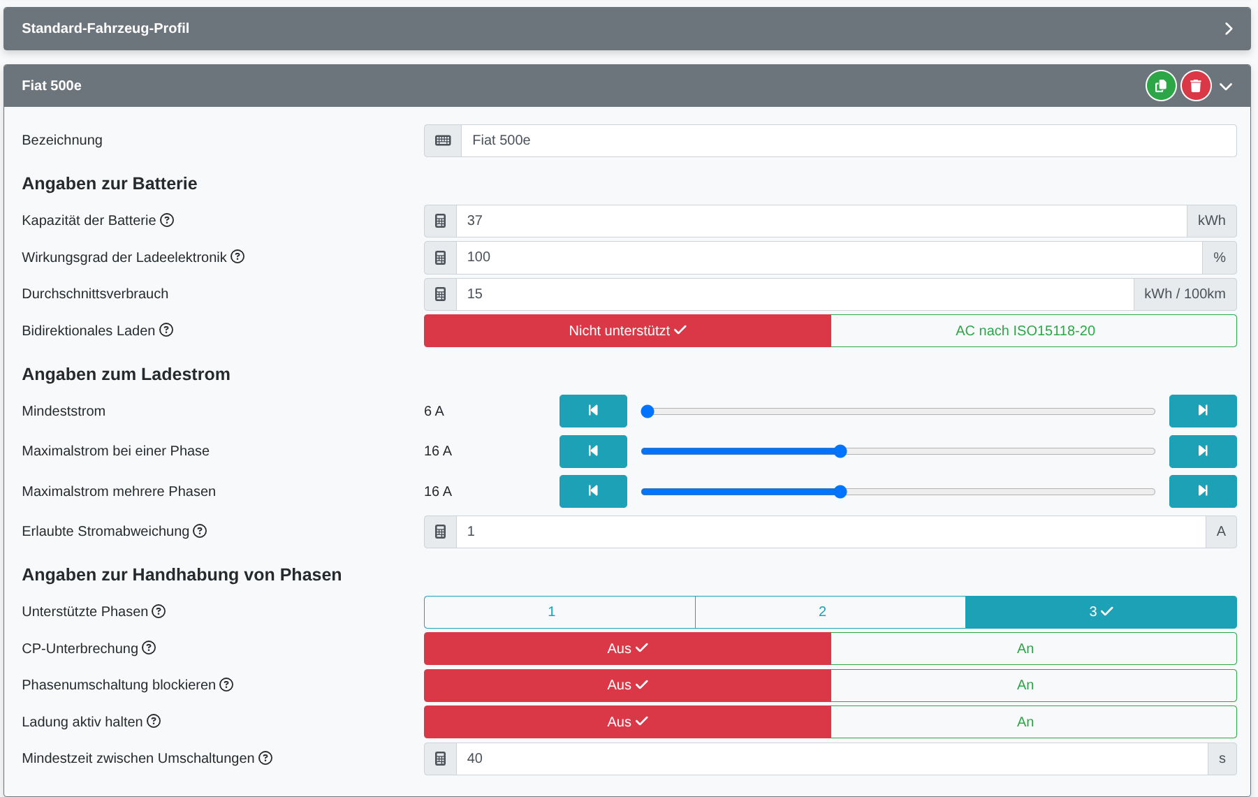

Ich habe festgestellt, dass bei unserem Fiat 500e mit dem Modul "Manuell + Berechnung" die Reichweite (in km) bei mir nicht mehr aktualisiert wird, seit einiger Zeit, sondern im Ladeprotokoll immer mit 0 angegeben wird. Gleiches gilt für die Start/Übersichtsseite (gel. Reichweite = 0). Gibt es dafür einen Grund - beobachtet ihr das auch?
Auffällig ist, dass bei der Summe unten die Reichweite erfasst wird.
Anbei Screenshots von Ladeprotokoll und Einstellungen, wo m.E. alle Werte eingetragen sind.
Vielen Dank für jeden Tipp dazu!

Ehrlich gesagt: Als ich gestern Abend dann im Bett lag, dachte ich auch: hey, Philip, hast nichtmal dazu geschrieben, dass Du 2.1.9-RC2 laufen hast (2026-01-13 08:36:07 +0100 [720315f3f] - nicht der aktuellste Master!)... Keine Fremdsysteme, openWB Serie 2 Standard+
Sorry dafür - hier die Logs, vermutlich ist der SoC-Log am aussagekräftigsten (insb. jetzt, wo die Ladung schon 2 Tage zurückliegt).
Main-Log
Log des Ladepunkts
SoC-Log
Danke und Grüße!
