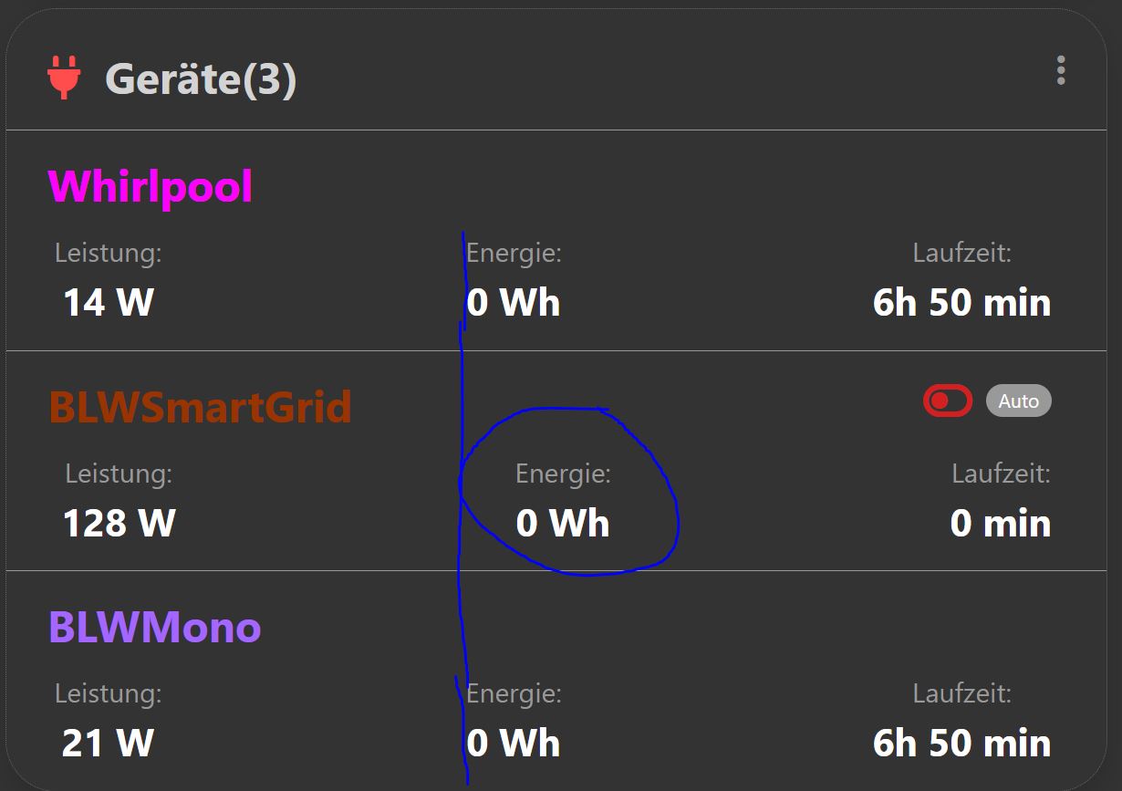

Hallo Claus ,
hier noch ein kleiner optischer Fehler .
Das Device ist etwas aus der Achse der anderen Devices
Das zur Info
Das zur Info

Re: Colors-Theme 2.0
Hallo Meth,
danke für das Finden!
Das ist leider im Moment in allen Widgets so, weil das Layout-Paket, das ich einsetze, den Zwischenraum zwischen den Elementen einheitlich groß macht, aber nicht die Konsistenz zwischen den Zeilen sicherstellt. Ich könnte eine Tabelle verwenden, das hat aber den Nachteil, dass ein größerer Wert in einer Zeile auch alle anderen Zeilen verändert. Es kann dann auch schnell zu Überlappungen kommen.
Ich bin noch am Suchen, wie ich das elegant lösen kann.

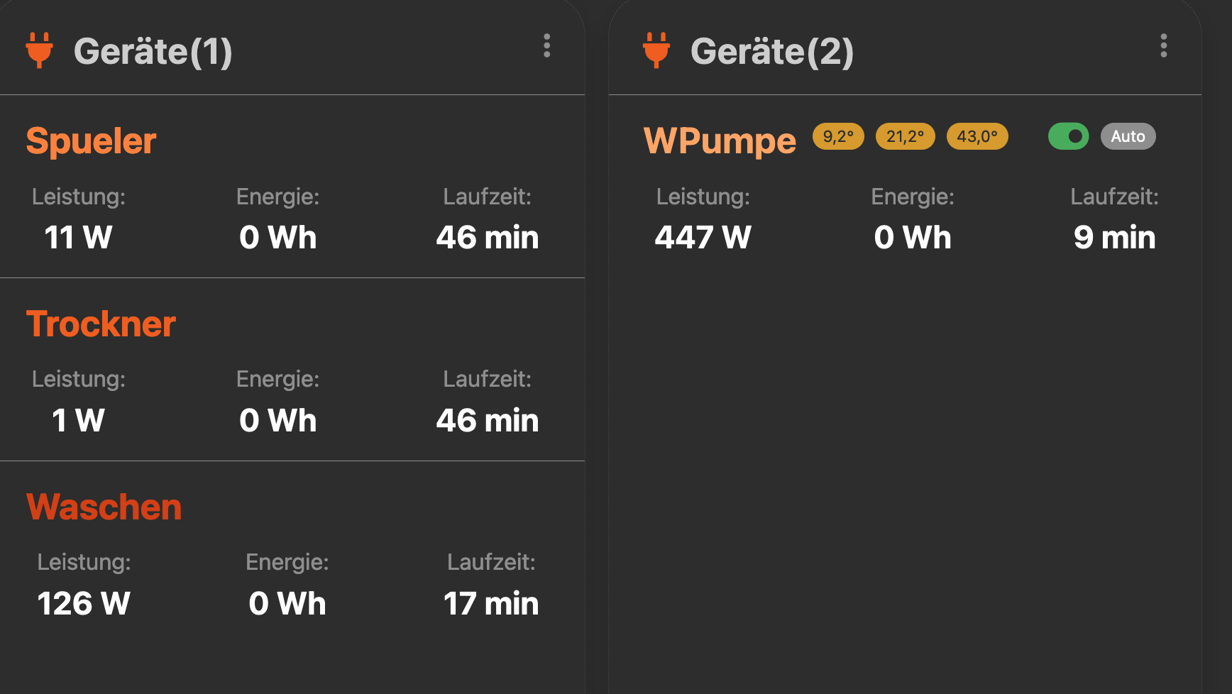

holgerwolf
- Beiträge: 191
- Registriert: Do Apr 30, 2020 11:37 am
- Been thanked: 3 times
Ich bekomme auch mit dem aktuellen Master immer noch keine Anzeige des Energie-Verbrauchs (kWh) der smarthome Geräte.
Liegt das am Theme oder am der smarthome Integration?
Das liegt an der Integration, kommt irgendwann.holgerwolf hat geschrieben: Mi Nov 08, 2023 10:17 am Ich bekomme auch mit dem aktuellen Master immer noch keine Anzeige des Energie-Verbrauchs (kWh) der smarthome Geräte.
