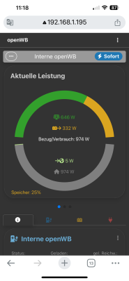

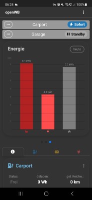

Sei dem letzten Master wird die Batterieladung nicht angezeigt.
OpenWB selbstbau, Phasenumschaltung. Aktuelles Master. 14,1kWP. SMA tripower8.0 SE, SMA Tripower 8.0, SHM 2.0, BYD HVS 10.2. Model 3, ModelY

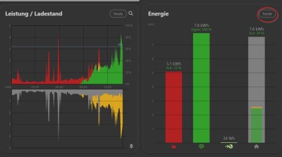

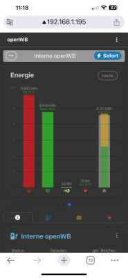

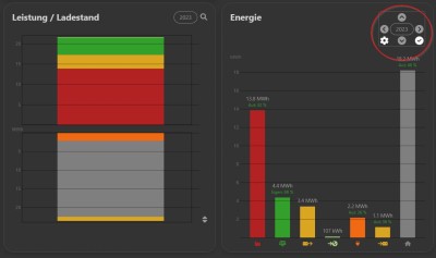

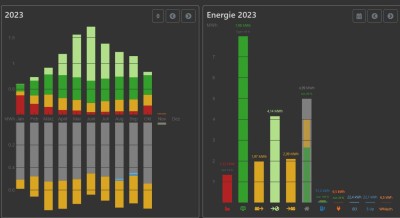

ich habe noch eine Kleinigkeit in der Anzeige bzw. im Wechsel im Kasten "Energie" gefunden.
Man kann ohne Problem bei der Anzeige in den Tage und auch bei den Monaten Rückwärts und dann wieder vorwärts wechsel und die Daten stimmen.
Springt man dann aber auf das gesamte Jahr sind die kumulierte Daten falsch, springt man dann wieder auf den Monat oder Tag, sind auch da dann die Werte falsche. Erst wenn man erneut die gesamte Webseite aktualisiert sind die Tages und Monatswerte wieder richtig, weil er dann wieder automatisch auf "heute" springt.
Ich habe es aber nicht hinbekommen, die richtigen Jahreswerte über "Theme Color" anzeigen zu lassen.
Aber ich denke Du bist da noch nicht ganz fertig!
Vielen Dank
Gruß Frank

Hallo Frank, hallo neotrace,
es ist noch ein Pull Request mit Änderungen pendent.
Sobald der gemerged ist, sollten die Probleme (hoffe ich) verschwinden.

Super perfekt das mit dem Speicher funktioniert wieder .
Aber irgendwas ist da noch faul .
Mehr Verbrauch als Bezug?!

Ich denke, dass das auch mit dem Pull Request gefixt sein wird, der noch offen ist.

Ahh ok .
Passt Perfekt

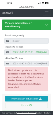

Riesi hat geschrieben: Mo Okt 23, 2023 3:46 pm
Riesi hat geschrieben: Fr Okt 20, 2023 5:28 am Ich hatte bisher sowohl am Laptop als auch am Mobilgerät einen Bookmark auf http://<ip>/openWB/web/index.php. Seit der neuen Beta und der Aktivierung des Color Themes geht der ins Leere.
Erst wenn man http://<ip>/openWB/ bzw. http://<ip>/openWB/web/themes/colors/ verwendet funktioniert es wieder.
Ich denke, die alte URL müsste ebenfalls rerouten.
Noch ein Nachtrag: Der vorgeschlagene Name des Links ist "WBColortheme 2" und das Icon ein stilisierter 1er. Wäre schön, wenn das wieder das OpenWB Logo und "OpenWB" als Name wäre.
Sollte das in der aktuellen Beta 2 behoben sein? Soweit ich sehe, nein.

Beitrag von electron »
Ja, eigentlich schon. Evtl musst Du noch den Browser-Cache leeren.
