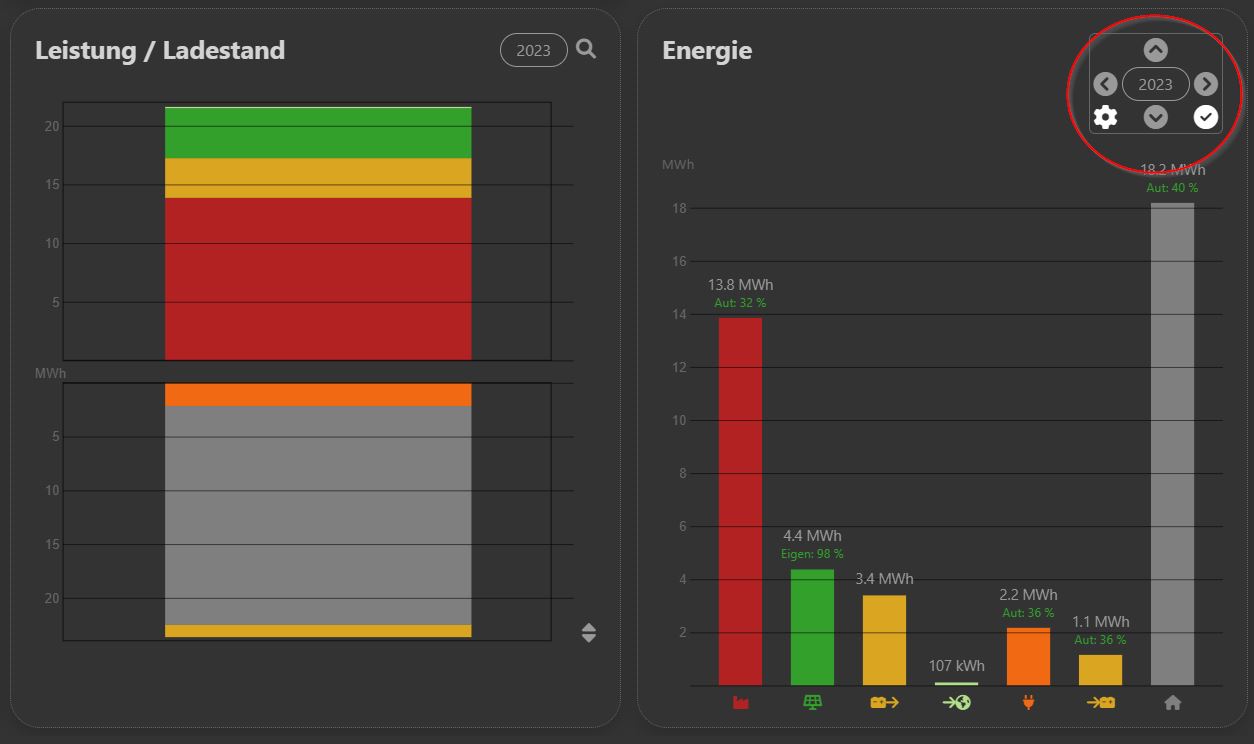

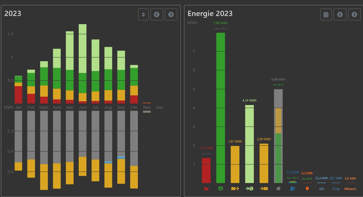

Hallo electron,
ich habe noch eine Kleinigkeit in der Anzeige bzw. im Wechsel im Kasten "Energie" gefunden.
Man kann ohne Problem bei der Anzeige in den Tage und auch bei den Monaten Rückwärts und dann wieder vorwärts wechsel und die Daten stimmen.
Springt man dann aber auf das gesamte Jahr sind die kumulierte Daten falsch, springt man dann wieder auf den Monat oder Tag, sind auch da dann die Werte falsche. Erst wenn man erneut die gesamte Webseite aktualisiert sind die Tages und Monatswerte wieder richtig, weil er dann wieder automatisch auf "heute" springt.
Ich habe es aber nicht hinbekommen, die richtigen Jahreswerte über "Theme Color" anzeigen zu lassen.
Aber ich denke Du bist da noch nicht ganz fertig!
Vielen Dank
Gruß Frank

Hallo Frank, hallo neotrace,
es ist noch ein Pull Request mit Änderungen pendent.
Sobald der gemerged ist, sollten die Probleme (hoffe ich) verschwinden.
Gruss,
Claus
