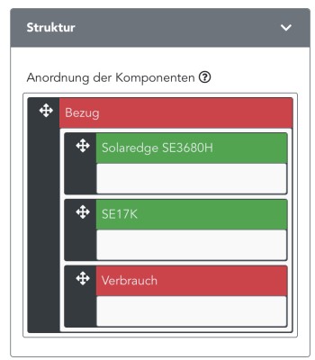

ChristianM hat geschrieben: Fr Jul 22, 2022 7:37 am Ich habe die Alpha 3 auf einer anderen SD installiert und lasse es auf einem externen Raspberry laufen. Zu SolarEdge:
Wechselrichter SE17K (Modbus ID 1):
Leistung und Zählerstand ist Verfügbar, jedoch wird folgendes angezeigt:
Modulmeldung:
modules.common.modbus <class 'modules.common.fault_state.FaultState'> ('modules.common.modbus Modbus Error: [Input/Output] No Response received from the remote unit/Unable to decode response', <FaultStateLevel.ERROR: 2>)
Mit dem Wechselrichter ist ein Modbuszähler im Verbrauchsweg installiert (Modbus ID 2). Dieser zeigt keine Werte und hat die gleiche Fehlerneldung.
Wechselrichter SE3680H ist nicht mit dem anderen Wechselrichter verbunden und wird über seine eigene IP ausgelesen. Dies funktioniert ohne Fehler.
Der SE17K funktioniert nun auch ohne Fehler nachdem ich den SolarEdge Zähler aus den Komponenten entfernt habe. Einen virtuellen Zähler konnte ich auch anlegen

So, Zähler wieder hinzugefügt. Der Wechselrichter bekommt wieder die Fehlermeldung, funktioniert aber. Das interessante beim Zähler: Nach dessen Erstellung kann er 1x die aktuellen Daten erfassen und bleibt dann stehen. Lösche ich den Zähler und lege ihn neu an, geht es wieder 1x.

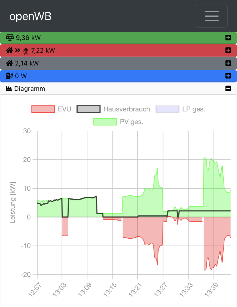

LutzB hat geschrieben: Fr Jul 22, 2022 10:52 am
ChristianM hat geschrieben: Fr Jul 22, 2022 9:58 am ich hatte es so verstanden, das die Position in der Struktur und nicht der Komponente konfiguriert wird.
Hätte vermutet ich muss einen virtuellen Bezugszähler erstellen dessen Wert sich aus den beiden Wechselrichtern und dem Zähler im Verbrauchsweg errechnet.
m
Genau so wird das eingerichtet.
Funktioniert sogar :)
