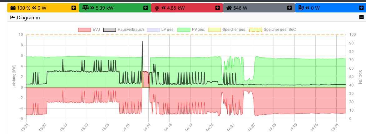

War der passende Abschnitt im Log nicht mehr enthalten? Dann liefer' ich gern einen neuen bei nächster Gelegenheit.LenaK hat geschrieben: Mi Jun 07, 2023 1:33 pmDie Einstellungen sehen richtig aus. Ohne Log kann ich da leider keine Ursache finden.mrinas hat geschrieben: Di Mai 30, 2023 10:44 am Ich hab' nochmal zwei Dinge, ein Problem und ein Wunsch.
1p/3p Umschaltung scheint noch etwas instabil. Eben auf 3p gewechselt, aber nicht dabei geblieben. Kann im Chart auf den ersten Blick keinen Grund für den Wechsel von 3p auf 1p entdecken, gab eigentlich die gesamte Zeit Einspeisung.

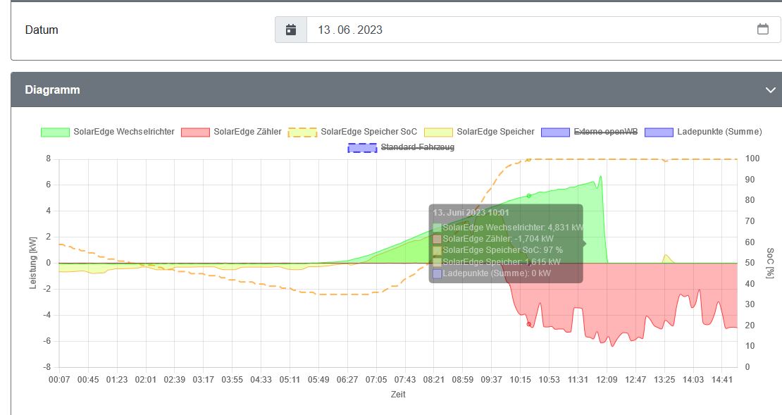

Seit der Aktualisierung mit der heutigen master 2023-06-13 10:41:58 +0200 [e35dbd33b] wird die PV Leistung in der Auswertung des Tageslogs nicht mehr angezeigt.
Auch wäre es schön, wenn hier der Hausverbrauch, (ebenso auch in der Auswertung des Monatslogs ) angezeigt werden könnte.

Bei mir mit 2023-06-12 11:59:03 +0200 [8b9a8a116] funktioniert die Tagesauswertung wie erwartet, ich hab' die PV Daten dort.

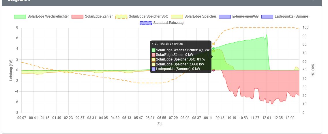

Hatte ich auch, aber nicht mit der heutigen 2023-06-13 10:41:58 +0200 Version. Zeit des Updates direkt zu sehen, als die PV zusammengebrochen ist Wie ist es bei Dir mit der aktuellen Version aus?mrinas hat geschrieben: Di Jun 13, 2023 11:54 am Bei mir mit 2023-06-12 11:59:03 +0200 [8b9a8a116] funktioniert die Tagesauswertung wie erwartet, ich hab' die PV Daten dort.

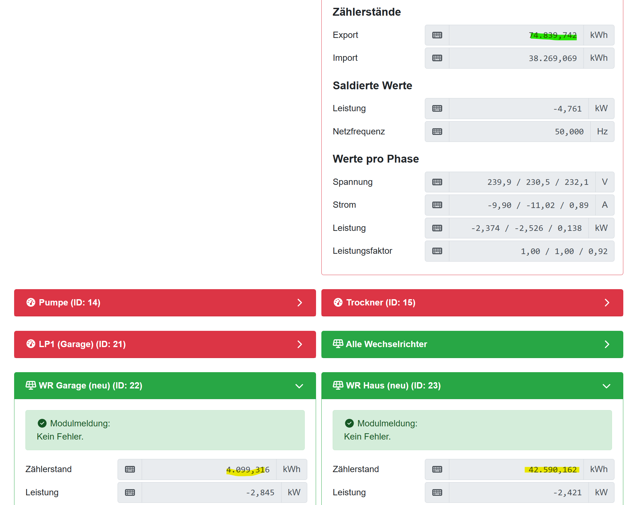

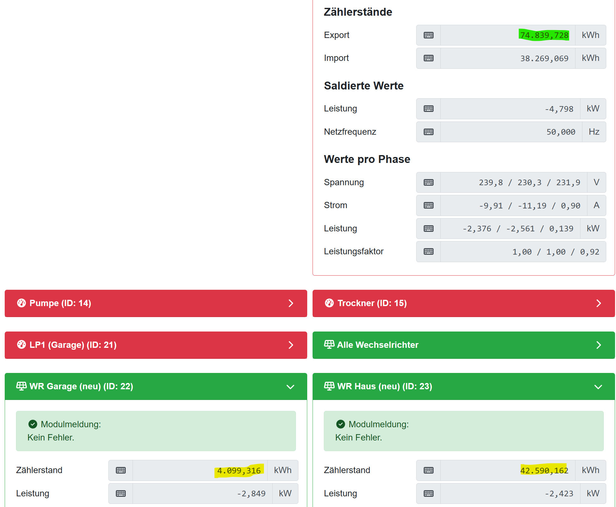

Ich hab' mit der heutigen Version in der Tat das gleiche Problem. Seit dem Update fällt die PV-Leistung im Tageschart, vermute dass die mit den nächsten Update auch auf 0 geht. Obwohl die Sonne weiterhin scheint, Einspeisung wird ja weiterhin angezeigt.Ihaglc hat geschrieben: Di Jun 13, 2023 1:02 pmHatte ich auch, aber nicht mit der heutigen 2023-06-13 10:41:58 +0200 Version. Zeit des Updates direkt zu sehen, als die PV zusammengebrochen ist2023-06-13 15_03_52-Start.jpg2023-06-13 15_04_24-Start.jpgmrinas hat geschrieben: Di Jun 13, 2023 11:54 am Bei mir mit 2023-06-12 11:59:03 +0200 [8b9a8a116] funktioniert die Tagesauswertung wie erwartet, ich hab' die PV Daten dort.
Ursache sind wohl die Zählerstände der Wechselrichter, diese werden nicht mehr aktualisiert sondern bleiben auf dem Stand des letzten Updates stehen. So sehe ich in der openWB auf der Statusseite 4.099,316 kWh, auf dem WR selber bin ich bei 4.100.472 Wh
Im Log sehe ich den korrekten Abruf vom Wechselrichter, auch mit dem augenscheinlich korrekten Zählerstand. Dieser wird wohl auch in den Store geschrieben, kommt aber wohl nicht im DailyLog an.

hier noch zwei Screenshots, der Export-Zähler vom EVU dreht sich fröhlich weiter, während der Zählerstand der beiden Wechselrichter unverändert bleibt.
- mrinas
- Beiträge: 2414
- Has thanked: 68 times
- Been thanked: 78 times
Re: Feedback Nightly 101.1
sollte mit https://github.com/openWB/core/pull/945 behoben sein.
