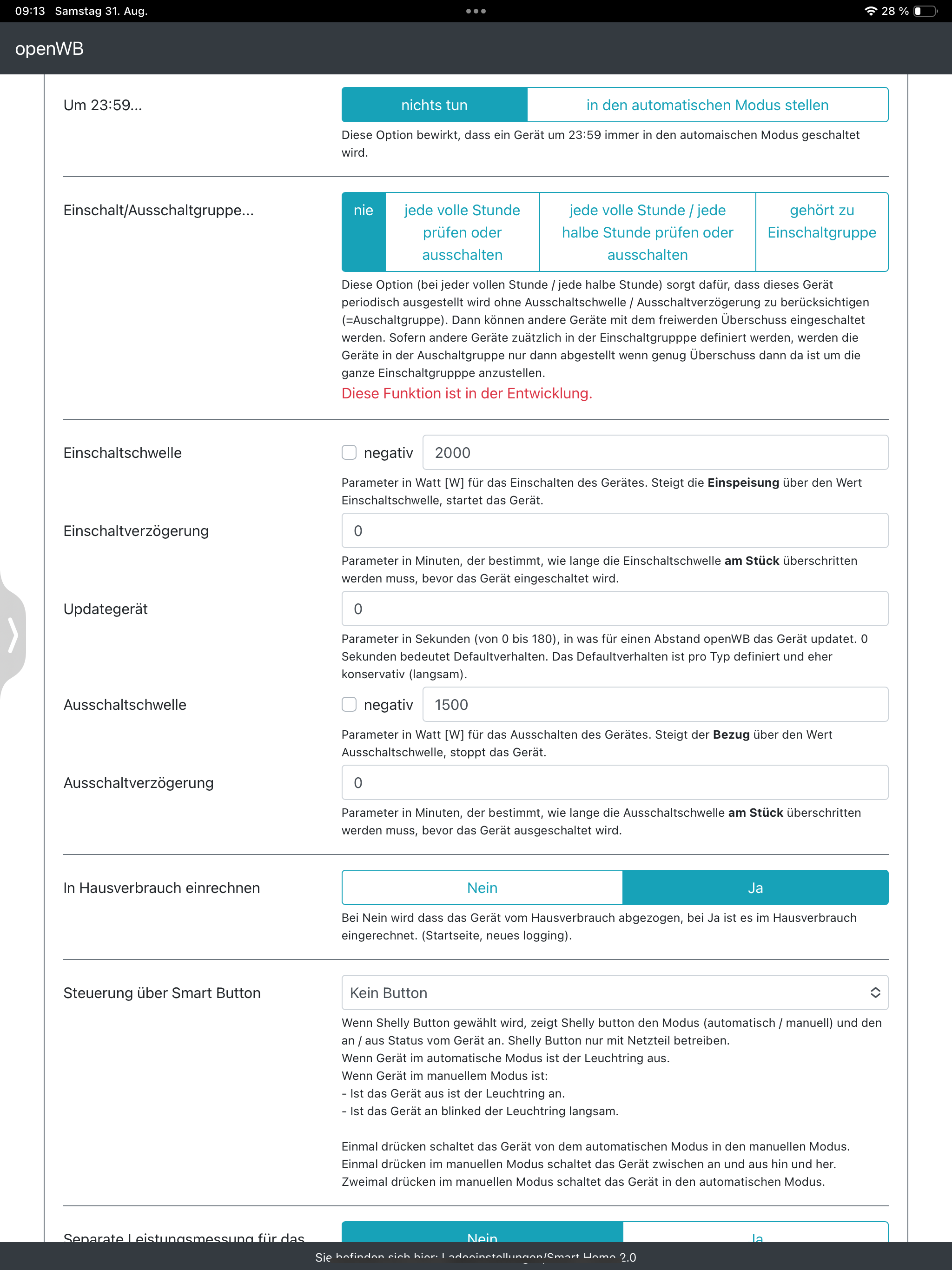

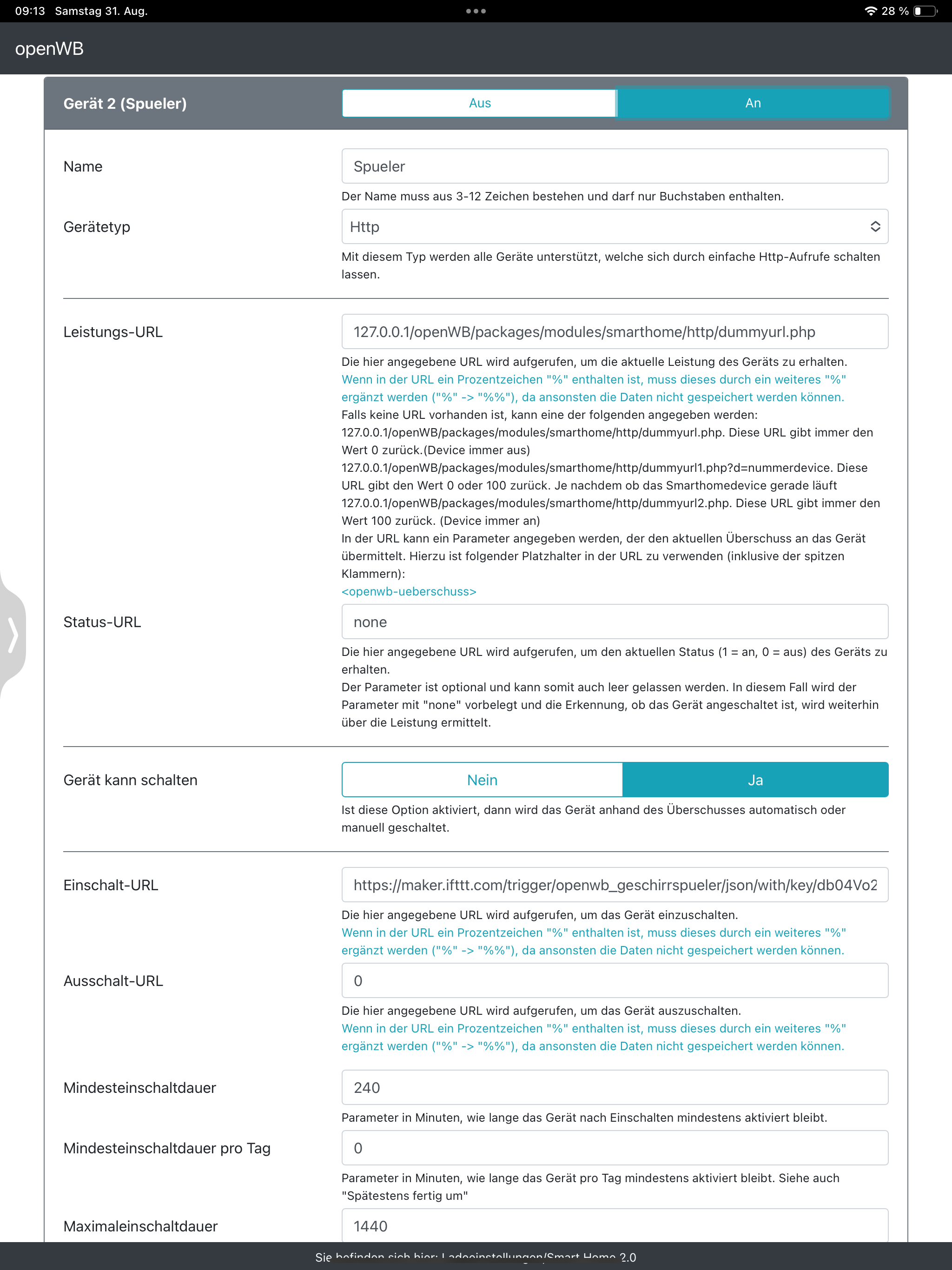

okaegi hat geschrieben: Mi Jul 31, 2024 6:01 pm Ws gibt Möglichkeiten das zu verhindern.
Dafür gibt es die Leistungsurl.
Zeig doch mal deine Smarthomedefinitionen unter 2.0
Sorry, hab Deine Antwort nicht mitbekommen und schalte die Spülmaschine seit Wochen von Hand ein. Das geht so nicht….! :D
Hier die Einstellungen:
(481.84 KiB) Noch nie heruntergeladen
(517.63 KiB) Noch nie heruntergeladen
(484.07 KiB) Noch nie heruntergeladen
