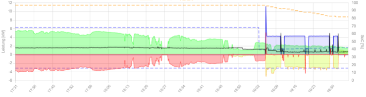

Aktueller master (2025-06-11 10:27:53 +0200 [b331c8f08])
Zielladen mit Überschuss, 94% Mindes-SoC des Speichers.
Das Problem hatte ich schon bei meinen letzten beiden Wechseln auf die Alpha.2, war aber jeweils wieder zurückgewechselt.
Es könnte also schonmal gemeldet sein.
Beim Anstecken des Autos ist der Ladestart OK, da der Speicher über 94% lag.
Es hätte aber nur 1-phasig Laden sollen, mehr Überschuss (plus 1kW Entladeleistung des Speichers) stand nicht zur Verfügung.
Startete aber mit 3 Phasen und nach zurückschalten auf 1 Phase hat er auch gleich wieder mit 3-phasigem Laden weitergemacht, obwohl nicht mehr genug Überschuss zum Laden zur Verfügung stand.
Um 19:30 Uhr habe ich dann kurz auf PV gewechselt, dann hat er gemerkt, dass nicht genug Überschuss vorhanden ist.
Dann zurück auf Zielladen und die Ladung blieb erstmal aus.

https://paste.openwb.de/fX0EPqjcDbJVKcX
