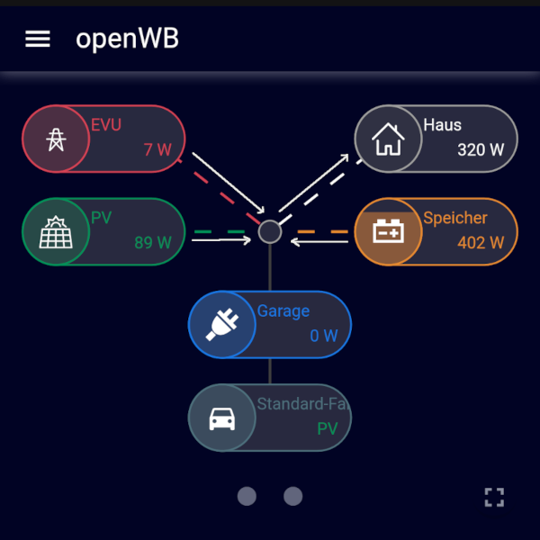

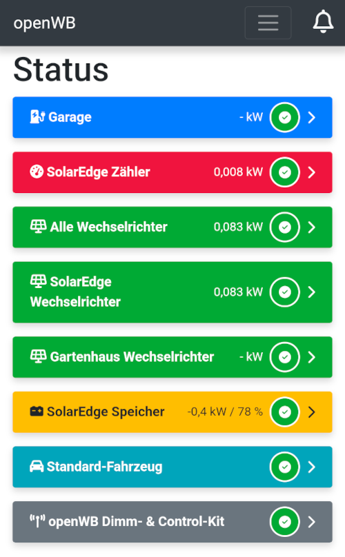

Seit dem Update auf 2.1.8 wird bei meinem Solaredge SE8k Wechselrichter der Eigenverbrauch angezeigt. Das ist grundsätzlich nichts Schlechtes und macht den Hausverbrauch deutlich transparenter. Allerdings ist die Darstellung im Diagramm des Koala Themes wenig intuitiv:
Die weißen Pfeile zeigen die Bewegungsrichtung der Animationen an. Diese suggeriert, dass der Wechselrichter einspeist, was nicht stimmt. Im Screenshot ist der Zustand folgender: 7W (Bezug) + 402W (aus dem Speicher) - 320W (Hausverbrauch) - 89W (Eigenverbrauch des WR) = 0
Im Status ist gut zu sehen, dass die OpenWB die Werte korrekt ausliest. -0,4W vom Speicher und ein positiver Wert von 0,083kW beim Wechselrichter (die Abweichung entsteht durch den Zeitversatz der beiden Screenshots):
Die Animation beim Wechselrichter müsste aus meiner Sicht in die entgegengesetzte Richtung laufen, wenn der Wert positiv ist und der Wechselrichter Energie "verbraucht".
Ist das ein Bug im Koala Theme oder interpretiere ich etwas falsch?
PS: Das Problem tritt auch beim Colors Theme auf. Hier wird der Eigenverbrauch ebenfalls als Erzeugung angezeigt.

FlashSystems hat geschrieben: Mo Sep 29, 2025 7:20 pm Die Animation beim Wechselrichter müsste aus meiner Sicht in die entgegengesetzte Richtung laufen, wenn der Wert positiv ist und der Wechselrichter Energie "verbraucht".
Danke für die Rückmeldung, ist jetzt im Master für Koala und Display Cards behoben. Um Colors müsste sich Electron kümmern. Bitte im Thread vom Theme nochmal melden.
