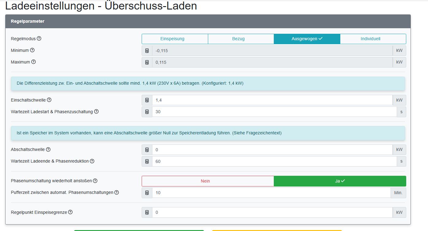

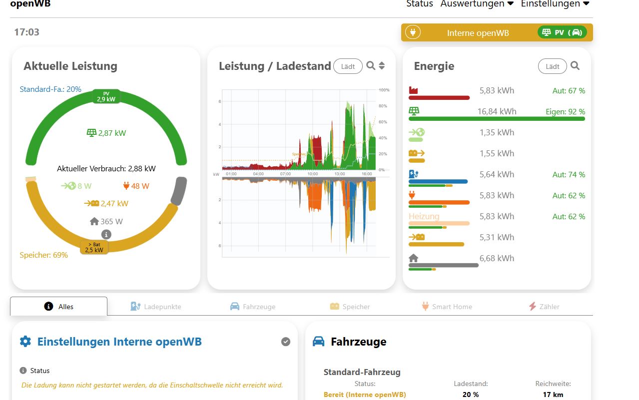

Folgende Situation:
- Speicher wird mit ~2,5 kW geladen, gespeist aus PV
- Auto hat Vorrang vor Speicher
- Mindesteinschaltschwelle für Überschussladen ist 1,4 kW.
Trotzdem kommt die Meldung "Einschaltschwelle nicht erreicht".
Meine Erwartungshaltung wäre gewesen dass das BEV die Ladung startet und der Speicher sich dadurch runter regelt.
Hab ich einen Denkfehler?
Starte ich mit 1 phasigem Sofortladen klappt die Regelung im Anschluss.
https://paste.openwb.de/YhoiOjgbfMegcdD
Gruß Limbi

PLimbi hat geschrieben: Mo Mär 16, 2026 4:09 pm Folgende Situation:
Gruß Limbi
Für dieses Problem ist eine Patch-Version in Arbeit.
