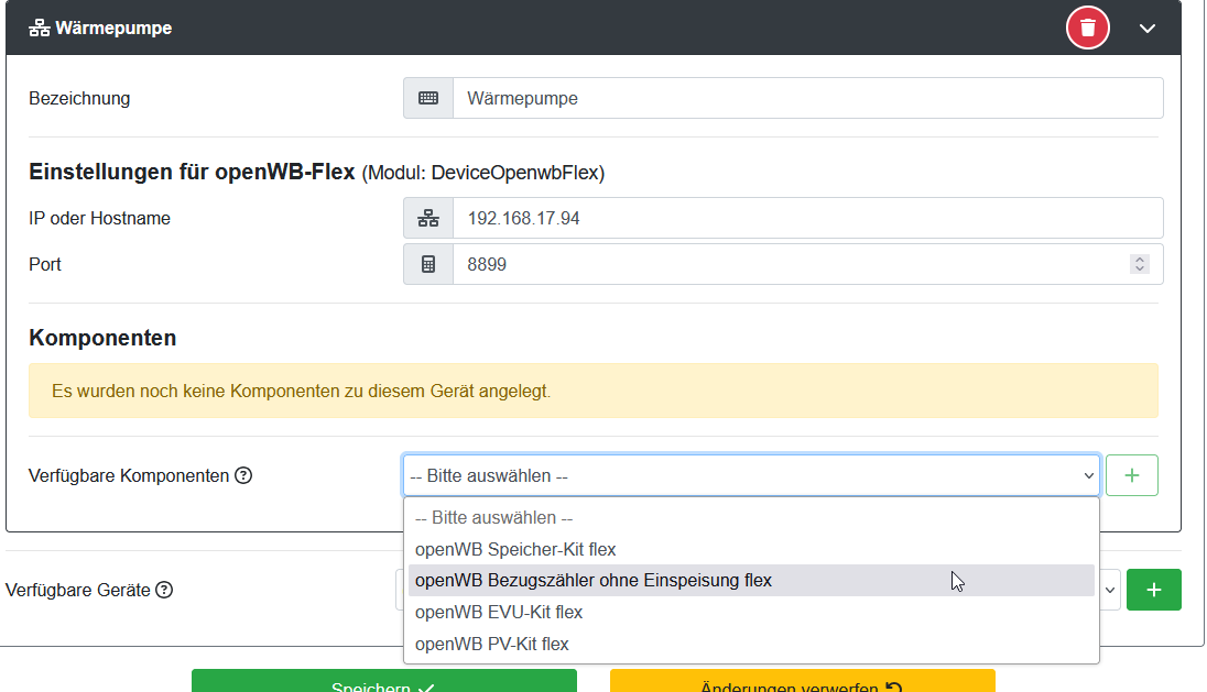

Hallo Thomas,
ich habe die Komponente "openWB Bezugszähler ohne Einspeisung flex" (Modul: DeviceOpenwbFlex) und dann als Zählermodell "SDM630/SDM72D-M" gewählt. Im Standard-Theme habe ich keine Möglichkeit zur Anzeige gefunden, im Colors-Theme kann man unter Einstellungen - Look&Feel - "Zähler anzeigen" auswählen.
Allerdings wird dort nicht der Name des Zählers (in meinem Fall "Wärmepumpe") angezeigt sondern "openWB Bezugszähler ohne Einspeisung flex". :?
Eigentlich gibt es ja Namen / Anzeige-Namen um sie anzuzeigen :D
Hat jemand dafür eine Lösung?
Ja vielen Dank für die Info, habe es hinbekommen. :-)
Ich habe es ähnlich wie Du angelegt, aber die Bezeichnungen waren bei mir ein wenig anders.
Ich habe die Zähler unter "openWB" -- "OpenWB-Kit flex" und dann unter "openWB Kit flex" und "Komponenten" den "openwb Verbrauchszähler flex" ausgewählt und darunter dann für "Einstellungen für openWB-Flex Verbrauchszähler " den SDM630 ausgewählt.
Die Anzeige klappt bei mir im Graphen des Standarthemes und auch unter Status werden die Werte richtig angezeigt.
Die Namen der Zähler kannst Du einfach ändern, in dem Du die Bezeichnung der Zähler und Komponenten in der Konfig änderst.

Ihaglc hat geschrieben: Sa Nov 16, 2024 11:52 am Die Namen der Zähler kannst Du einfach ändern, in dem Du die Bezeichnung der Zähler und Komponenten in der Konfig änderst.
Danke, da habe ich eine Ebene zu wenig benannt. :D
Aber den "openwb Verbrauchszähler flex" sehe ich bei mir nicht:
2024-11-16 13_55_52-openWB _ Konfiguration - Geräte und Komponenten – Mozilla Firefox.png
2024-11-16 13_55_52-openWB _ Konfiguration - Geräte und Komponenten – Mozilla Firefox.png (32.49 KiB) 3667 mal betrachtet
Ich bin auf der aktuellen stable - bist du eventuell schon etwas weiter?

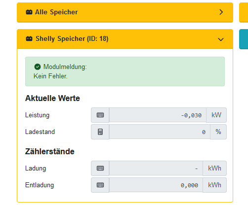

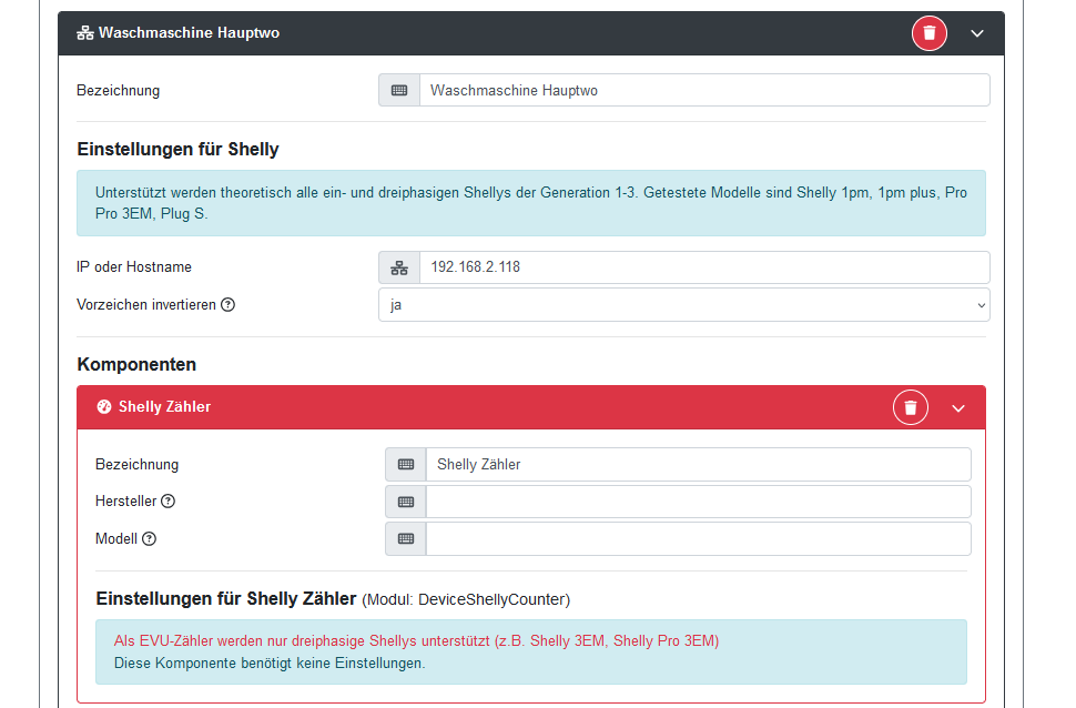

Nun möchte ich meine Shelly Plugs als Zähler einrichten.
Dies klappt bei mir aber nicht, ich erhalte keine Werte.
ich habe die Shellys so konfiguriert:
2024-11-16 13_42_57-Window.png (28.61 KiB) 5276 mal betrachtet
https://paste.openwb.de/EDGyyyZRgGFsAYn
Wenn ich die Shelly`s als Speicher(zähler ) einrichte, erhalte ich im Status Leistungswerte
2024-11-16 12_31_26-Window.png (11.73 KiB) 5276 mal betrachtet
Dann spinnen aber die übrigen Werte.
Sind meine Shelly plugs ( keine Plug-S oder Plug plus S ) noch nicht in openWB vorgesehen?

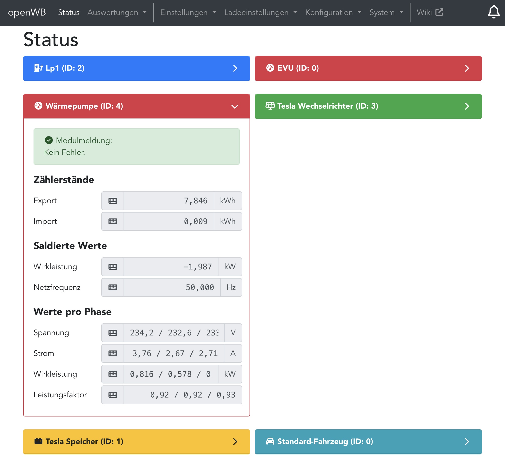

Ich bin nach langem Zögern jetzt von der Version 1.9 auf die Version 2.1.5-Patch.2 umgestiegen. Leider fehlt im Live-Diagramm des Standard-Themes noch immer die Darstellung der Stromverbräuche der Smarthome-Geräte. Ich habe deshalb als Workaround den Shelly 3EM, mit dem ich die Leistung meiner Wärmepumpe messe, im Menü „Konfiguration - Geräte und Komponenten“ als zusätzlichen Zähler hinzugefügt.
Leider wird der Stromverbrauch (im Gegensatz zur Version 1.9 und zur Shelly-App) nun negativ dargestellt:
(353.06 KiB) Noch nie heruntergeladen
Gibt es da eine Lösung (außer die korrekt sitzenden Stromabnehmerzangen des Shellys zu drehen)?
Hier meine Einstellungen und der Status des Zählers „Waermepumpe“:
- Menü „Einstellungen > Konfiguration > Geräte und Komponenten“
(506.43 KiB) Noch nie heruntergeladen
- Menü „ Einstellungen > Konfiguration > Lastmanagement > Struktur“
(529.11 KiB) Noch nie heruntergeladen
- Menü „ Einstellungen > Status“
