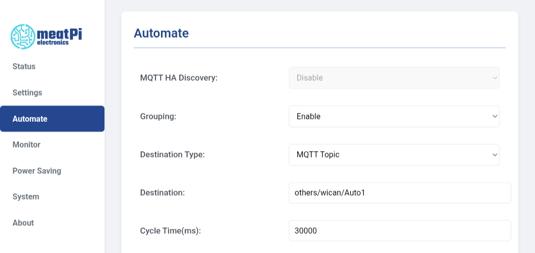

Du kannst alle Werte in ein weitere MQTT Topic mit der Option Grouping im WiCAN schreiben lassen, der Pfad others/ der openWB ist frei beschreibbar:
Mit der HA Integration des WiCAN kannst Du sie auch direkt in HA abholen.
In der openWB selbst können wir nix damit anfangen....
