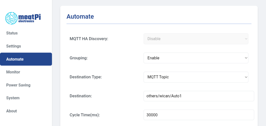

Ich verwende den WiCan Pro Adapter, um den SoC von meinem Opel Astra Electric an die openWB zu übertragen.
Ich habe dazu einfach im WiCan Pro Adapter unter "Vehicle Model" den Opel Astra ausgewählt und folgendes geändert:
1. Namen von "SOC" zu "manual_soc"
2. Destination Type von "Default" zu "MQTT_Topic"
3. Bei Destination "openWB/set/vehicle/1/soc_module/calculated_soc_state" eingetragen (die '1' für Fahrzeug 1)
Dies funktioniert aufgrund der guten Anleitung im Wiki ganz hervorragend.
Vielen Dank dafür.
Laut Profil kann der WiCan Pro auch den SoH und die HV_V mittels MQTT übertragen.
Gibt es eine Möglichkeit, diese beiden Werte direkt in der openWB anzuzeigen?
Nein, da es für diese Werte keine passenden Topics in der openWB gibt.
Solche erweiterten Daten muss man sich woanders hin übertragen (z.B. nach HomeAssiatant oder ein ähnliches System)
magic hat geschrieben: Mo Nov 03, 2025 12:55 pm
Du kannst alle Werte in ein weitere MQTT Topic mit der Option Grouping im WiCAN schreiben lassen, der Pfad others/ der openWB ist frei beschreibbar:
Mit der HA Integration des WiCAN kannst Du sie auch direkt in HA abholen.
In der openWB selbst können wir nix damit anfangen....
