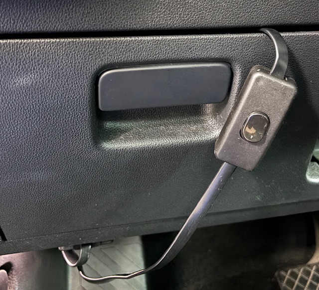

raudi hat geschrieben: Mi Aug 06, 2025 5:46 pm Hat eigentlich jemand das "Alarm Thema" in den Griff bekommen?
Ich weiß nicht, ob es im Verlauf schon mal vorkam.
Bin auf einen ODB Schalter aufmerksam geworden.
Funktioniert bis jetzt ganz gut für meine Anwendungsfälle.
Erst mal die schnelle Lösung. Irgendwann noch ordentlich verstauen und Leitungen verstecken.
„ODB2 cable with switch“

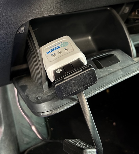

Ist die Alarmanlage der einzige Rund?
Mein Wican ist seit gestern im Betrieb und ich probiere gerade beim Corsa-e erstmal die normale "Sleep-Einstellung" aus, bei der er unter 13,1V in den Standby fährt. Zieht er dann trotzdem zu viel?
Alarmanlage haben wir (glaube ich) nicht. Oder das Auto steht halt offen in der Garage und die ist dementsprechend nicht an. Es gab also letzte Nacht keinen krach.

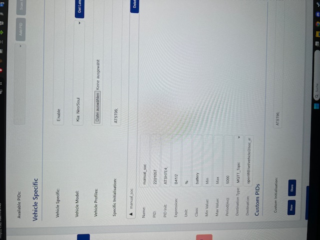

könnte mir jemand bei der Konfiguration bei einem eGolf helfen? Ich komme leider mit dem Wiki nicht zum Ender. Welche Daten müssen bei der Konfiguration von dem MeatPi Wican ausgefüllt werden und wo in die Software OpenWB geschrieben werden? Ich denke ich bin soweit das ich die Daten mit dem MeatPi auslesen kann und den Akkustand übertragen kann. Die Open WB zeigt diesen aber nicht an

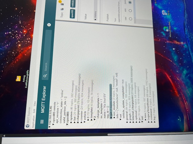

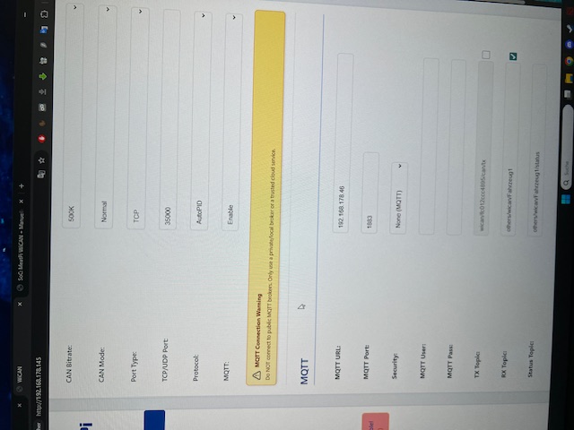

odolino100
Beiträge: 10
Registriert: Mi Nov 09, 2022 6:51 pm
Re: SoC: MeatPi WiCAN + Manueller SoC (AutoPID)
Beitrag von odolino100 »
ich habe das Problem, dass meine openWB die WiCAN Daten nicht erhält. Habe alles nach Anleitung eingestellt, bekomme aber keine Daten. Per Explorer sehe ich auch keinen Ordner others. Woran kann es liegen?

Sind das Kommata hinter den AT-Kommandos? Müssen die da sein?
