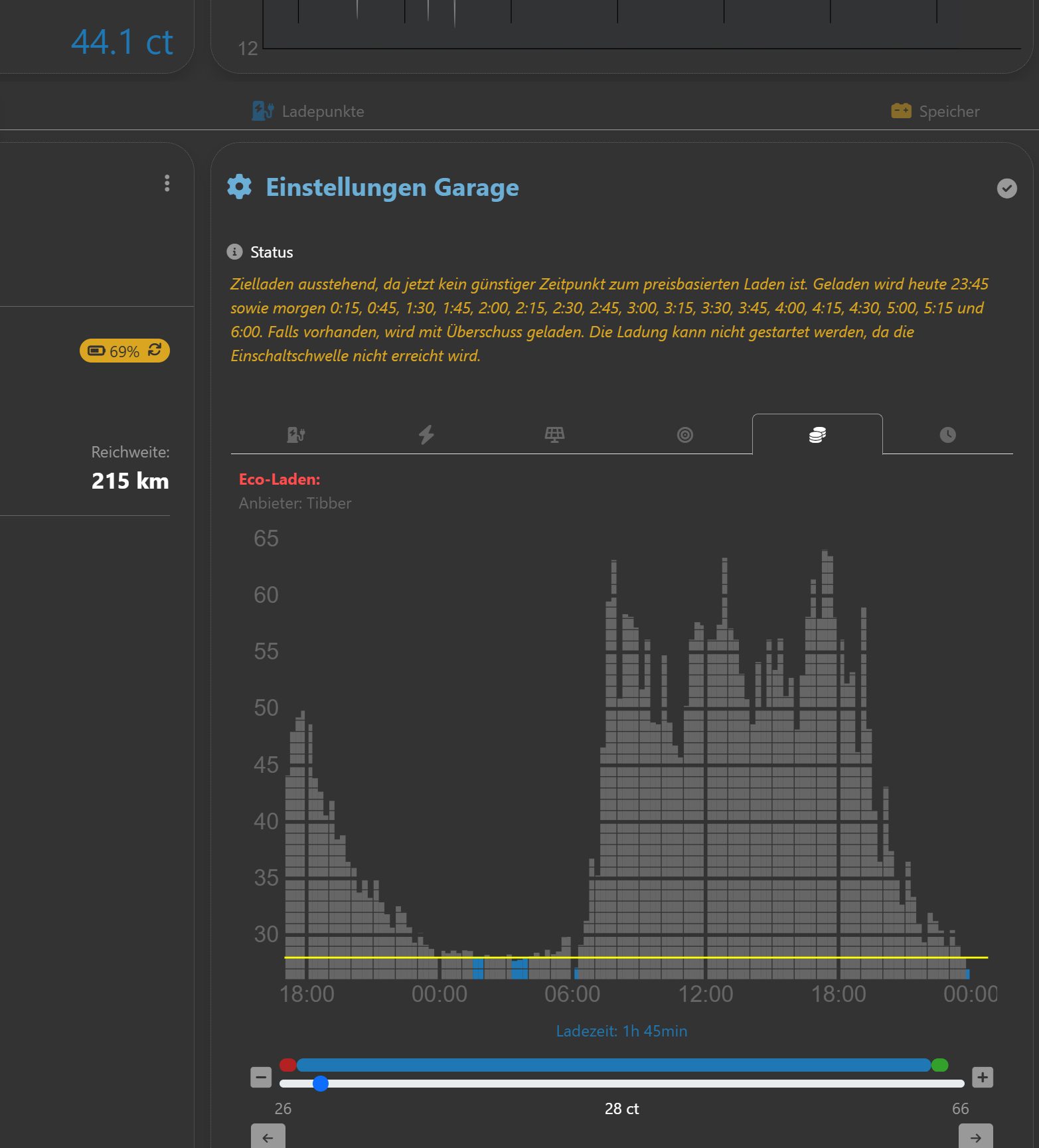

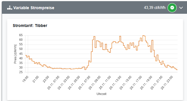

Habe auf die die neueste Version Upgedatet .
Ist leider immer noch so
Zeigt Gerade 44,1 cent an
Lt Tibber app wären es 38,8
Und die Anzeige bleibt immer noch hängen
Siehe Bild
Screenshot 2025-11-24 193911.png (186.16 KiB) 890 mal betrachtet
Hier das Log
https://paste.openwb.de/kMAlhqSbZApijcs

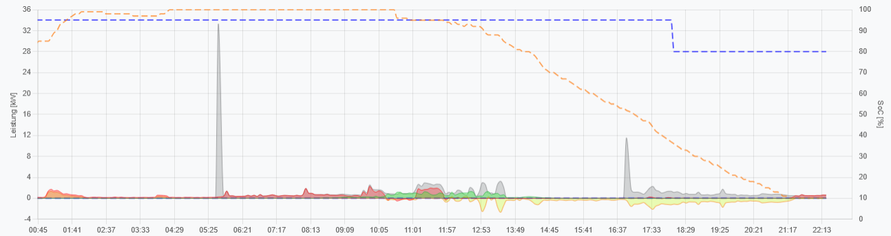

Auch bei mir hängt der Tibber Preis immer wieder.
Uhrzeit: 22:20 Uhr
Hängt bei 18:30 Uhr
Screenshot 2025-11-24 221945.png (27.73 KiB) 852 mal betrachtet

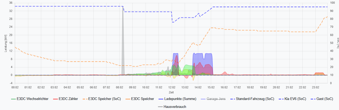

Des weiteren friert auch bei mir seit Tagen der Hausverbrauch ein:
Heute
Screenshot 2025-11-24 222146.png (66.76 KiB) 852 mal betrachtet
Gestern
Screenshot 2025-11-24 222325.png (79.78 KiB) 852 mal betrachtet
