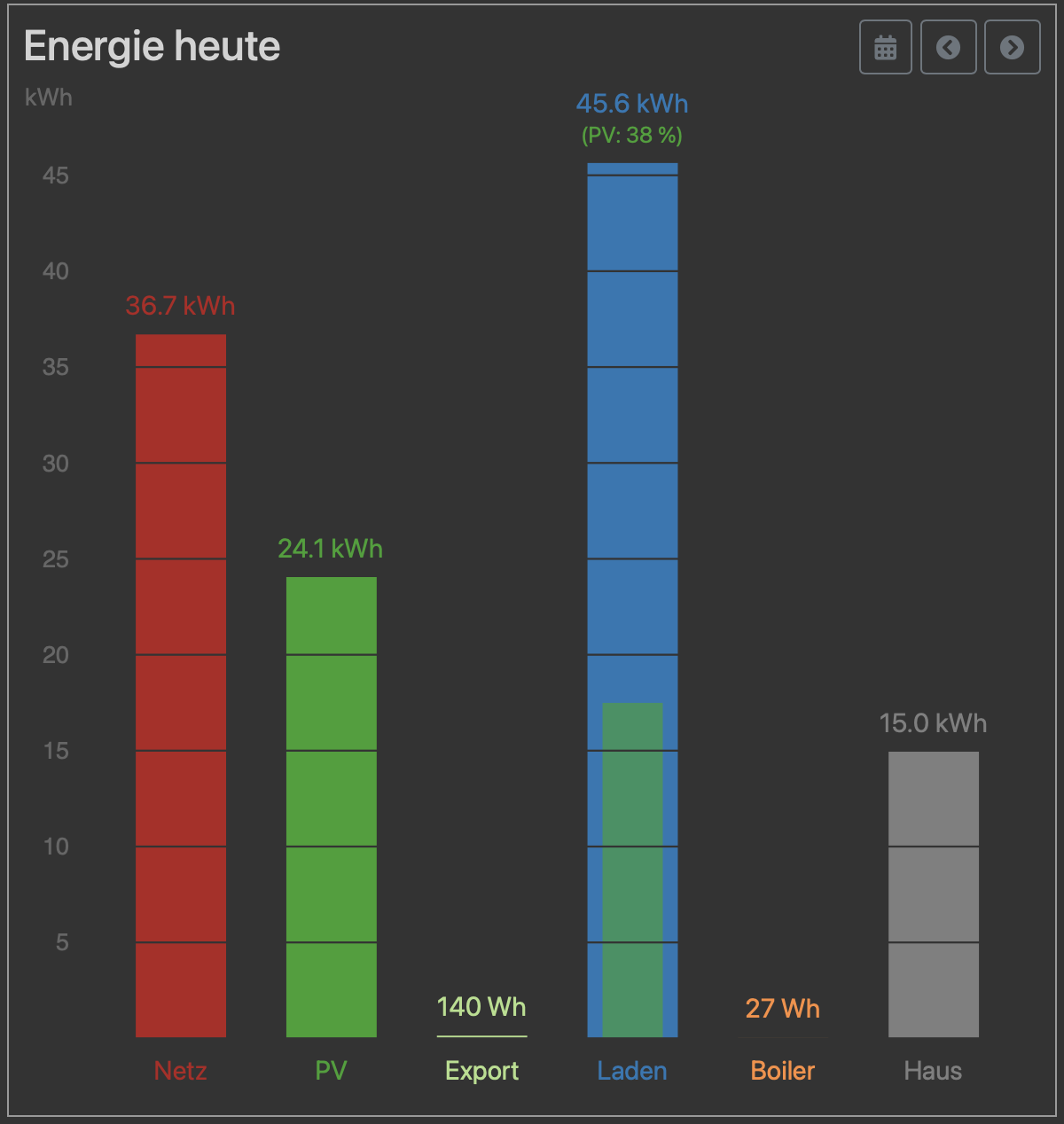

Es gibt mal wieder ein kleine Erweiterung des Colors-Themes: Im Energie-Graphen wird jetzt der PV-Anteil beim Laden angezeigt.
PR ist eingereicht, ich hoffe es funktioniert in allen Szenarien.

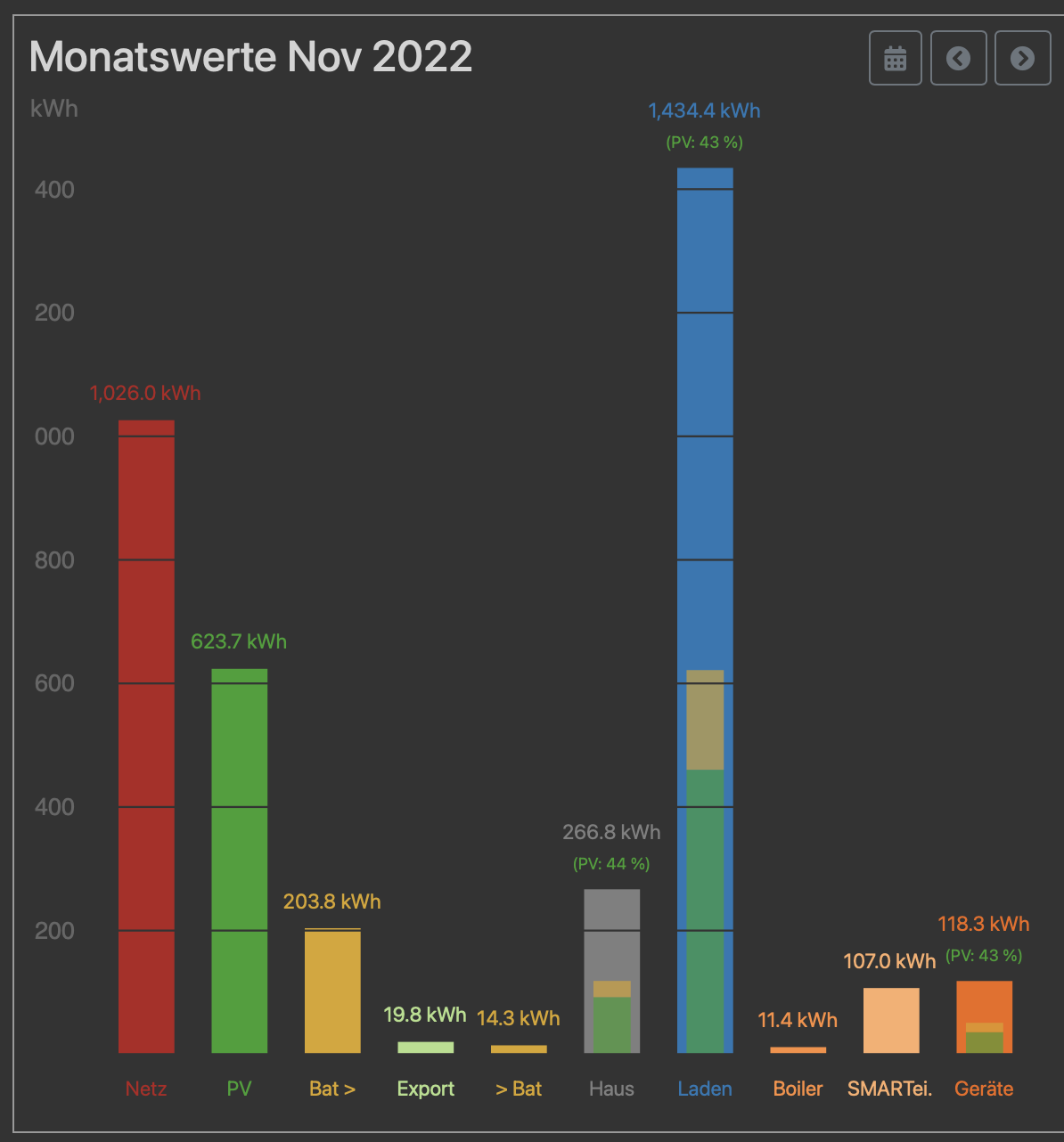

Im Grunde ja. Für die Monatsansicht werden die PV-Anteile ohnehin schon von der openWB berechnet und mit den Graph-Daten zusammen ausgeliefert. Für die Tagesansicht wird der PV-Anteil interpoliert, indem pro 5-Minuten-Intervall die geladene Energiemenge mit dem PV-Anteil der Stromlieferung in diesem Intervall multipliziert wird. Das kann man auch für andere Gruppen so machen. Man könnte neben dem PV-Anteil auch noch den Speicher-Anteil anzeigen, ich weiss aber nicht ob das überhaupt relevant ist.

Nachdem ich mich jetzt nochmals in Ruhe damit beschäftigt habe 2 Dinge die man vielleicht noch optimieren könnte, sonst sieht es bisher super aus:
- Bei Energie heute ist die Summe Geräte ganz rechts, sonst (was ich schöner finde) zwischen Laden und den einzelnen Geräten. Vielleicht lässt sich das noch einheitlich lösen
- Bei Haus noch einen Abschnitt was von PV kam wie bei Laden und Geräte wäre optimal, dann hätte man es komplett wie gut man den PV-Strom genutzt hat

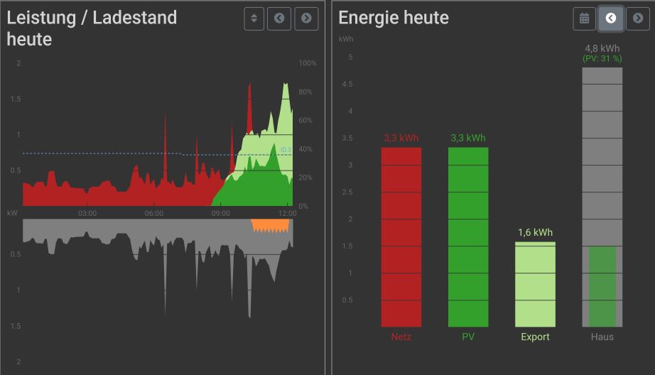

Sieht sehr gut aus! Vielen Dankelectron hat geschrieben: Do Nov 24, 2022 5:54 pm Gute Punkte!
Ich habe das noch ergänzt und als PR eingereicht.

Auch von mir besten Dank für diese tolle Erweiterung. Ich hab mal wieder den Sprung auf die Nightly gemacht. VW-Soc und dieses Feature waren die Gründe

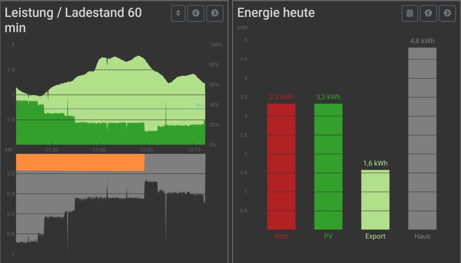

Noch eine Frage zur Darstellung. Die anteiligen Werte kommen beim Hausverbrauch erst wenn ich den mittleren Graph auf "heute" stelle. In der Ansicht 60 Minuten, also der Default-Seite, kommt der Wert nicht. So gewollt? In der "so schau ich immer auf die Box" Darstellung würde ich mich über die Aufteilung auch freuen. (Ladebalken konnte ich noch nicht testen).

Ja, im 60-Minuten-Graph stehen die entsprechenden Werte leider nicht zur Verfügung. Sie kommen entweder direkt von der openWB (in der Monats-Ansicht) oder werden aus den Daten für den mittleren Graph (Leistung/Ladestand heute) vom Theme berechnet. Beim 60-Minuten-Graph könnten wir dann nur den PV-Anteil in den letzten 60 Minuten berechnen, aber das macht auch wieder keinen Sinn, da der rechte Graph ja die Summen für den ganzen Tag anzeigt.
