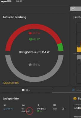

electron, mir ist es nicht gelungen wie bei der 1.9 den SOC vom EV zu aktualisieren, wie von Dir für die neue Version beschrieben.

Zur SOC-Aktualisierung: Ich habe es gerade nochmal probiert, hier geht es. Funktioniert es bei Dir denn vom Standard-Theme aus? Die Aufrufe für die Aktualisierung sollten eigentlich bei beiden Themes identisch sein.

ich habe den Fehler wahrscheinlich gefunden mit dem NICHT-Update des EV-SOC.
Ich habe es mit dem Standard-Theme getestet, alles wunderbar, es funktioniert.
Wenn man allerdings im Color-Theme die "Kompakte Ladepunktliste" einschaltet geht das aktualisieren nicht mehr, bzw. es wird der Klick auf das Reload-Icon nicht angenommen.
Noch ein kleiner zweiter Hinweis, wenn man zwischen zwei Fahrzeugen umschaltet, wird der EV-SOC-Wert des vorherigen EV angezeigt, bzw. das angezeigte EV nicht aktualisiert.
Gruß Frank

Oh stimmt, a die kompakte Ladepunktliste hatte ich gar nicht gedacht. Wird ergänzt.
Das mit dem EV-Wechsel schaue ich mir an.
