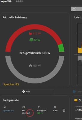

Franknav hat geschrieben: Do Nov 09, 2023 7:39 am Hallo electron,
ich habe gerade das Update eingespielt und somit Deine Änderungen vom 07. November.
Übrigen, bei mir war es auch so, wenn man den Browser-Cache (Edge) nach dem Update bzw. dem ersten Aufruf von Color-Theme nicht löscht, sieht man von den neuen Sachen nichts (Uhr ..)
Ist es bei der Uhrzeit nicht möglich die auf der Höhe des grauen Feldes (OpenWB Pro .. PV) anzeigen zu lassen, dann könnte ich die normalerweise nicht benötigten Zeilen bei der Anzeige auf den Küchen-Display nach oben schieben.
electron, mir ist es nicht gelungen wie bei der 1.9 den SOC vom EV zu aktualisieren, wie von Dir für die neue Version beschrieben.

Re: Colors-Theme 2.0
Hallo electron,
ich habe den Fehler wahrscheinlich gefunden mit dem NICHT-Update des EV-SOC.
Ich habe es mit dem Standard-Theme getestet, alles wunderbar, es funktioniert.
Wenn man allerdings im Color-Theme die "Kompakte Ladepunktliste" einschaltet geht das aktualisieren nicht mehr, bzw. es wird der Klick auf das Reload-Icon nicht angenommen.
Noch ein kleiner zweiter Hinweis, wenn man zwischen zwei Fahrzeugen umschaltet, wird der EV-SOC-Wert des vorherigen EV angezeigt, bzw. das angezeigte EV nicht aktualisiert.
Gruß Frank

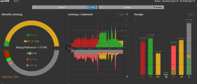

Hallo Claus ,
ist mir gerade aufgefallen .
ggf das Layout bisschen anpassen oder ne Spalte zwischen den 2 Diagrammen machen das das kWh platz hat
2 x 15 kWh BMZ Hyperion
1 oWb 2.0 im Hauptverteiler

Franknav hat geschrieben: Fr Nov 10, 2023 11:54 am Hallo electron,
Gruß Frank

Meth hat geschrieben: Fr Nov 10, 2023 3:32 pm Hallo Claus ,
Ich weiß ja nicht ob das schon gegixt wurde
Wenn ja geht's nicht
Wenn nein ist es klar warum
Irgendwie stimmt da des counting und die Darstellung nicht ganz
