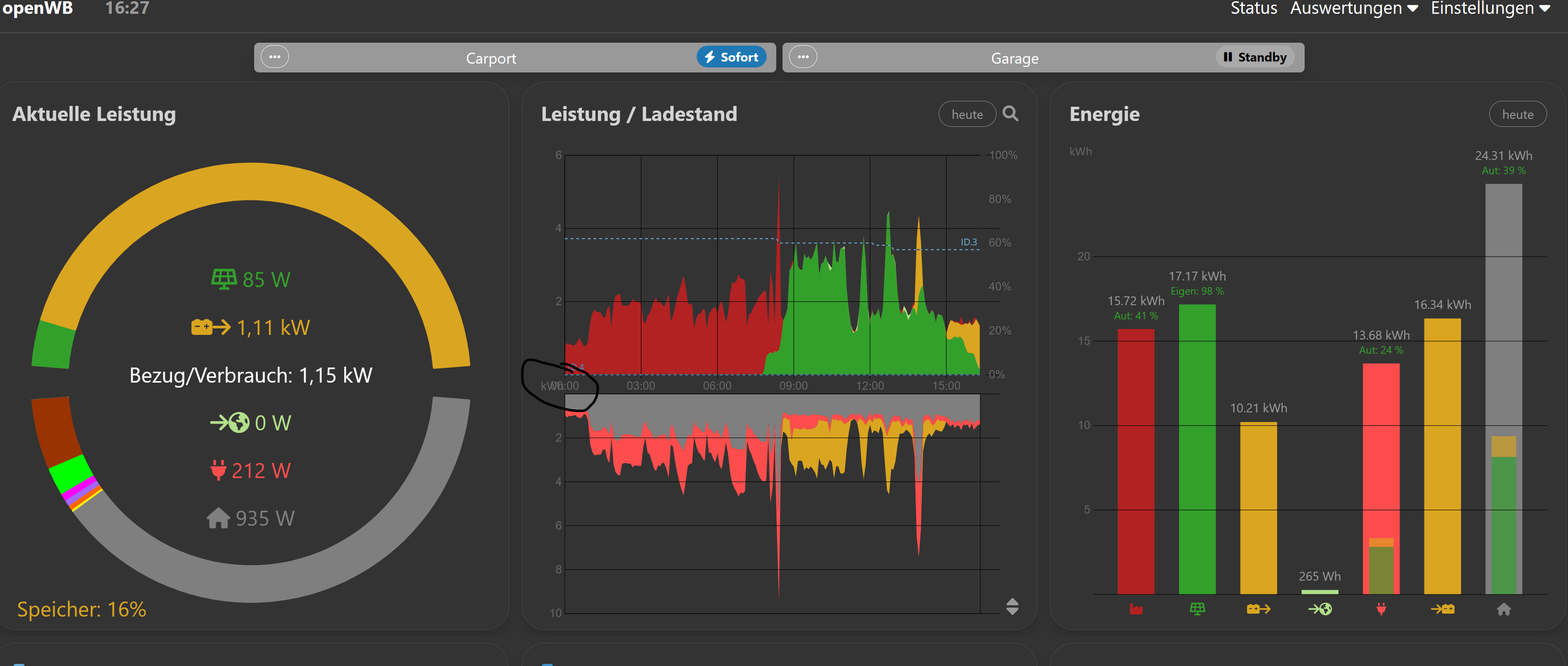

Hallo Claus ,
ist mir gerade aufgefallen .
ggf das Layout bisschen anpassen oder ne Spalte zwischen den 2 Diagrammen machen das das kWh platz hat :-D

Hallo Meth,
Danke. Ich schaue mal, wie man das sauberer hinkriegen kann.
Gruß,
Claus

Ich weiß ja nicht ob das schon gegixt wurde
Wenn ja geht's nicht
Wenn nein ist es klar warum
Irgendwie stimmt da des counting und die Darstellung nicht ganz
