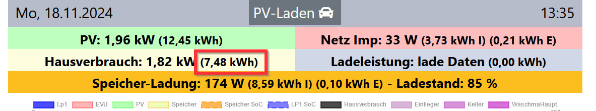

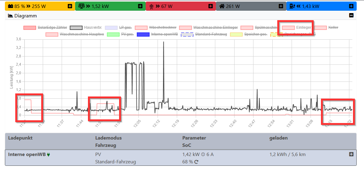

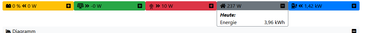

Kann ich bei mir nicht bestätigen, Smarthomeverbraucher werden nicht zum Hausverbrauch im Graphen hinzugezählt, siehe Beispiel.
2024-11-18 13_23_22-Window.png (57.14 KiB) 4664 mal betrachtet
Vielleicht liegt es bei Dir daran, dass in Deinem Beispiel noch negativer Verbräuche angezeigt werden? ( Thema Einstellung Zähler: inverses Vorzeichen in der Konfig? )
siehe auch den Unterschied der verbrauchten Energie im Vergleich von Version 1.9 zu 2.x nach dem Hinzufügen von Zählern
2024-11-18 13_36_23-Window.png (7.58 KiB) 4664 mal betrachtet
2024-11-18 13_35_20-Window.png (34.33 KiB) 4664 mal betrachtet
