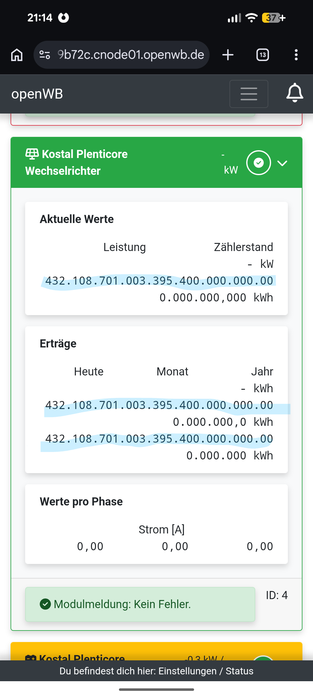

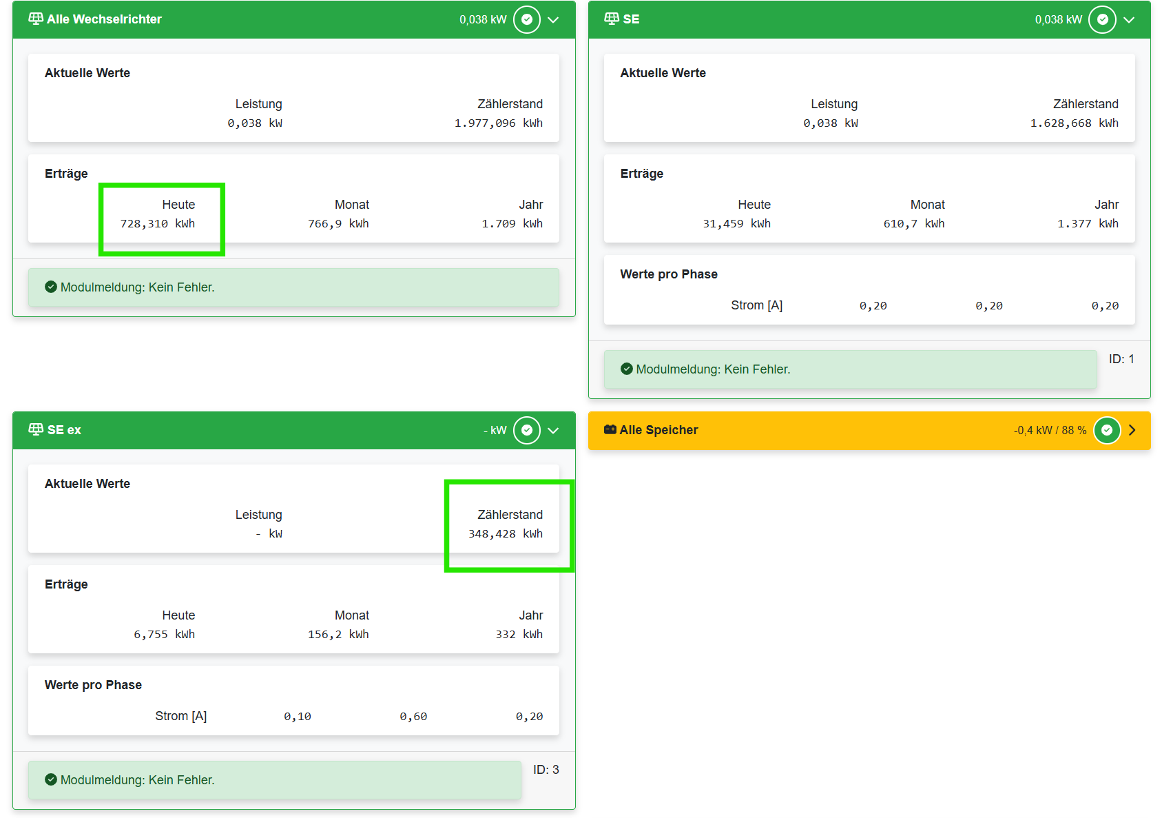

Ein neuer Softwarestand mit SolarEdge und es gibt neue Fehler....
SolarEdge ist einfach aus Graus.
Nun wird mehrmals am Tag der Zählerstand des "externen Produktions Energy Meter" übertragen und müllt den Counter zu:
Screenshot 2026-03-21 210724.png (40.62 KiB) 1082 mal betrachtet
Log:
2026-03-21 20:34:42,210 - {modules.devices.solaredge.solaredge.bat:112} - {WARNING:device0} - Invalid SoC Speicher1: -3.4028234663852886e+38
2026-03-21 20:34:42,868 - {helpermodules.setdata:303} - {ERROR:Setdata} - Payload ungültig: Topic openWB/set/bat/2/get/soc, Payload -340282346638528859811704183484516925440 liegt in keinem der angegebenen Wertebereiche.
2026-03-21 20:34:43,505 - {control.counter_all:107} - {ERROR:MainThread} - Ungültiger Hausverbrauch: -100.0W, Berücksichtigte Komponenten neben EVU [{'id': 1, 'type': 'inverter', 'children': [{'id': 2, 'type': 'bat', 'children': []}]}, {'id': 3, 'type': 'inverter', 'children': []}, {'id': 4, 'type': 'bat', 'children': []}, {'id': 6, 'type': 'bat', 'children': []}, {'id': 5, 'type': 'cp', 'children': []}, {'id': 2, 'type': 'bat', 'children': []}]
2026-03-21 20:35:03,641 - {helpermodules.setdata:303} - {ERROR:Setdata} - Payload ungültig: Topic openWB/set/pv/3/get/yearly_exported, Payload -16420.0 liegt in keinem der angegebenen Wertebereiche.
2026-03-21 21:10:03,844 - {helpermodules.setdata:354} - {WARNING:Setdata} - Keine ID  mit gültiger Konfiguration für Topic openWB/set/counter/set/smarthome_power_excluded_from_home_consumption mit Payload 98 gefunden.
Screenshot 2026-03-21 211505.png (91.91 KiB) 1082 mal betrachtet

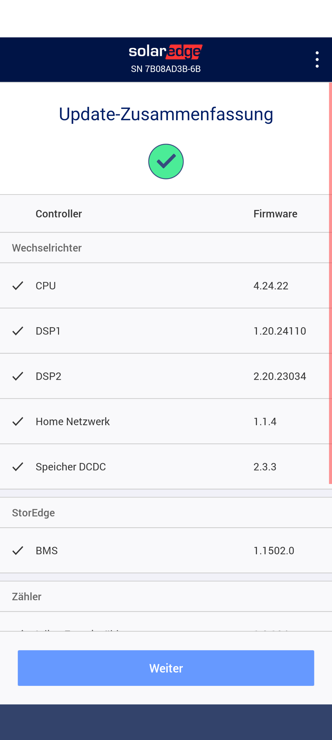

DSP1 wurde aktualisiert.
(127.58 KiB) Noch nie heruntergeladen
Vielen Dank

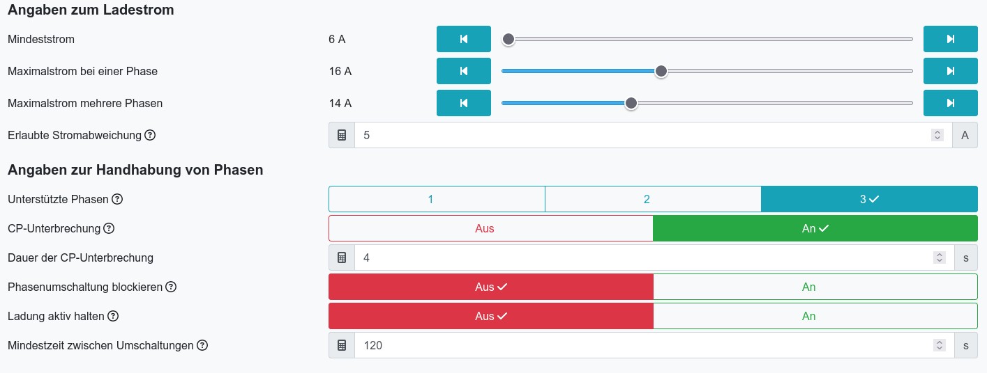

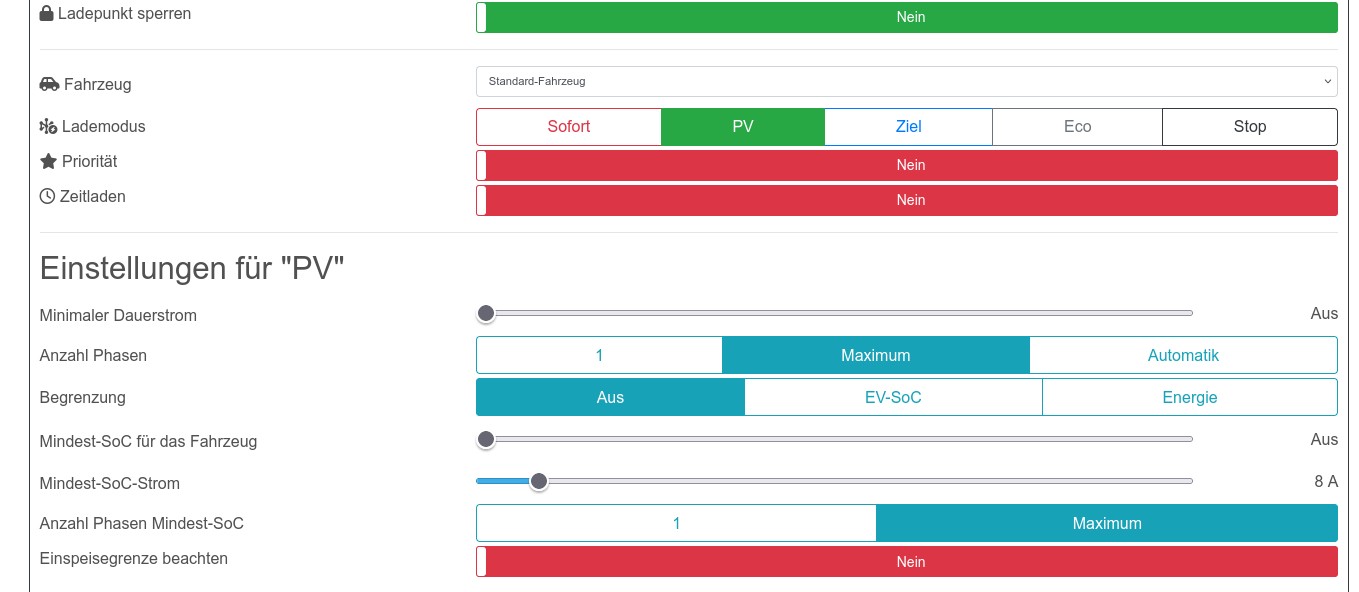

ich habe bei der 2.1.9 Patch 1 mit der OpenWB Series 2 Buchse seit kurzem ein Problem mit der Phasenumschaltung von 1 auf 3 Phasen.
Die Umschaltung wird wie erwartet bei ansteigender PV-Leistung getriggert. Nach der Wartezeit (30s) wird dann die Ladung unterbrochen und von 1 auf 3 Phasen umgeschaltet. Dann steht im Info-Feld kurz "Ladevorgang wird gestartet" und das Auto (BMW i3) bekommt 3phasig Strom und möchte gerade beginnen zu laden. Ca. 1s später erscheint dann im Info-Feld die Meldung "Keine Phasenumschaltung, da das Fahrzeug nicht mit der vorgegebenen Stromstärke +/- der erlaubten Stromabweichung aus dem Fahrzeug-Profil/Minimalen Dauerstrom lädt. Es darf um max 5A über den aktuell genutzten Strom geregelt werden. Umschaltung von 3 auf 1 Phase, dafür wird die Ladung unterbrochen.", und es wird wieder auf 1phasig zurückgeschaltet. Das Ganze passiert dann, bis die maximale Anzahl der fehlerhaften Phasenumschaltungen erreicht ist, und es wird dann 1phasig weitergeladen.
Die 3phasige Ladung an sich funktioniert - wenn ich bei PV-Ladung die Phasen auf "Maximum" stelle, lädt die OpenWB wie sie soll mit 3 Phasen und dem vorgegebenen Strom.
Der Debug-Level steht auf "Warnungen und Fehler", und in den Log-Dateien steht m.E. nichts relevantes drin:
2026-03-23 09:28:52,429 - {control.counter_all:107} - {ERROR:MainThread} - Ungültiger Hausverbrauch: -865.2900000000001W, Berücksichtigte Komponenten neben EVU [{'id': 2, 'type': 'inverter', 'children': [{'id': 3, 'type': 'bat', 'children': []}]}, {'id': 4, 'type': 'cp', 'children': []}, {'id': 3, 'type': 'bat', 'children': []}]
2026-03-23 09:29:02,425 - {modules.common.simcount._simcount:51} - {WARNING:MainThread} - Time difference between previous state and current state is too large. Set time difference to control interval.
2026-03-23 09:31:52,632 - {control.counter_all:107} - {ERROR:MainThread} - Ungültiger Hausverbrauch: -20.479999999999748W, Berücksichtigte Komponenten neben EVU [{'id': 2, 'type': 'inverter', 'children': [{'id': 3, 'type': 'bat', 'children': []}]}, {'id': 4, 'type': 'cp', 'children': []}, {'id': 3, 'type': 'bat', 'children': []}]
Das Setup hier ist an sich eher einfach: Eine Solaranlage mit 10kWp an einem SMA Tripower SE, eine OpenWB Series 2 Buchse und ein BMW i3.
Einstellungen im Anhang (die Anzahl Phasen steht auf dem Screenshot nun auf Maximum, im Fehlerfall stand sie noch auf "Automatik")
Was mir seltsam vorkommt, ist die Meldung mit der erlaubsten Stromabweichung, die sofort nach dem Ladestart kommt. Ich habe noch keinen Neustart der OpenWB probiert, Uptime ist aktuell 17 Tage, ich kann nicht sicher sagen, ob der Fehler seit Update auf die 2.1.9P1 kam, oder erst später.
Kann ich noch etwas probieren, oder macht es am ehesten Sinn, die OpenWB einfach mal neu zu starten?
Tom

Mach ein update auf Patch 2 …

Den Patch 2 hatte ich glatt übersehen. Danke für den Hinweis, probiere ich aus.

Hallo, hat jemand sowas schon mal gehabt? Die Summen stimmen überhaupt nicht mehr. Ich hab bewusst nichts verändert an meinem setting. Meine Open WB ist gepaart mit einem Kostal plenticore G1 mit KSEM G1 und einem BYD HV Speicher
(200.65 KiB) Noch nie heruntergeladen
