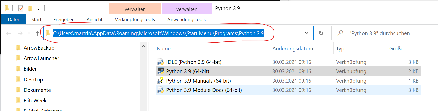

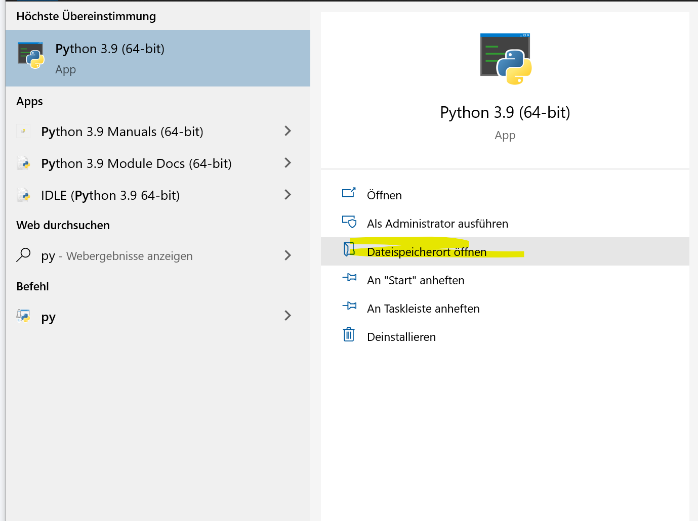

Start -> Python, Dateipfad öffnen:
Dateipfad kopieren:

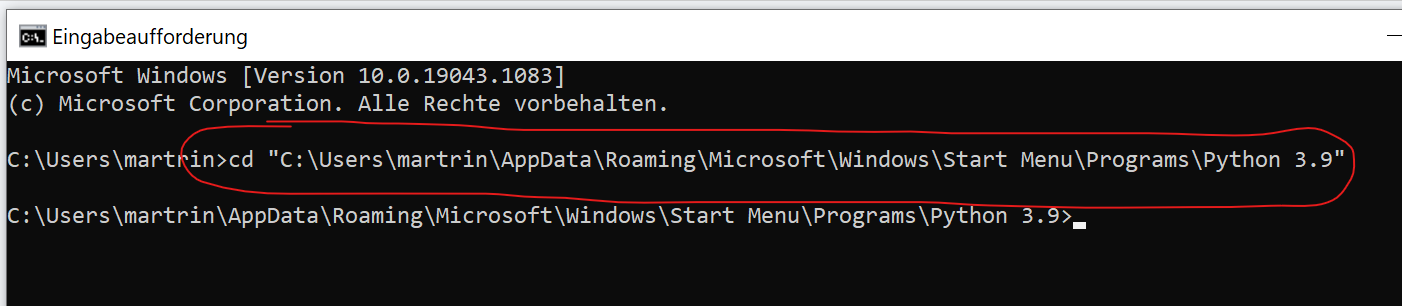

Kommandozeile (cmd) öffnen und ins Verzeichnis wechseln:

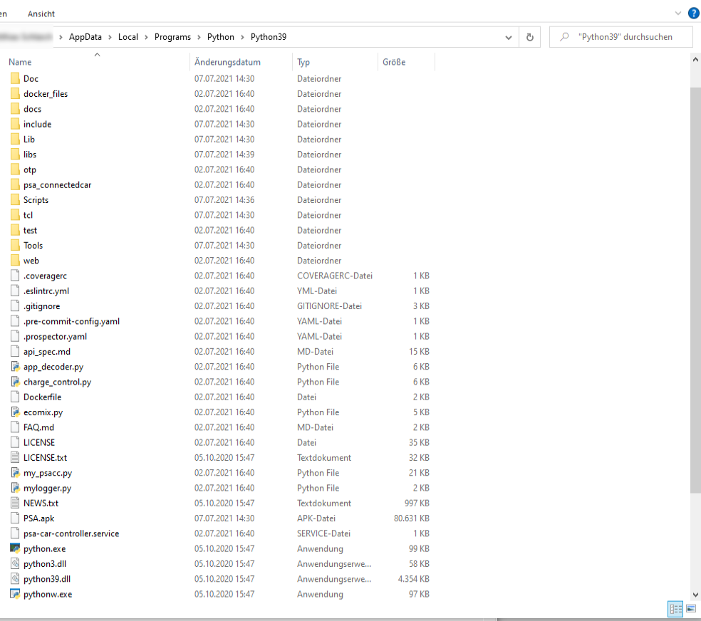

und im Installationspfad habe ich die App (PSA.apk) und die entpackten Dateien von Github abgelegt.
Wie geht es nun weiter?
