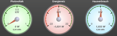

Liegt es eigentlich am Theme oder an der Logik, dass die Werte der PV-Seite (links) beim Aufruf der Webseite verzögert dargestellt werden? Dass der PV-Wert vorhanden ist, sieht man an der Summe von Hausverbrauch und Energienetz (ja, sie macht gerade ganze 2 Watt..). Ist nur eine Kleinigkeit, sehe ich aber jeden Tag, wenn ich die Seite aufrufe.

Ich kann das repoduzieren, wenn ich das Gauges-Theme verwende. Mit anderen Themes ist die aktuelle PV-Leistung aber direkt da. Es könnte also am Theme liegen, wobei ich aber bei einem kurzen Blick in den Code nichts gefunden habe, woran das liegen könnte.

Frag mich warum, aber nach rund 2 Jahren habe ich gestern mal wieder geupdated und es läuft sofort mit dem Theme. Ich hätte es früher posten sollen

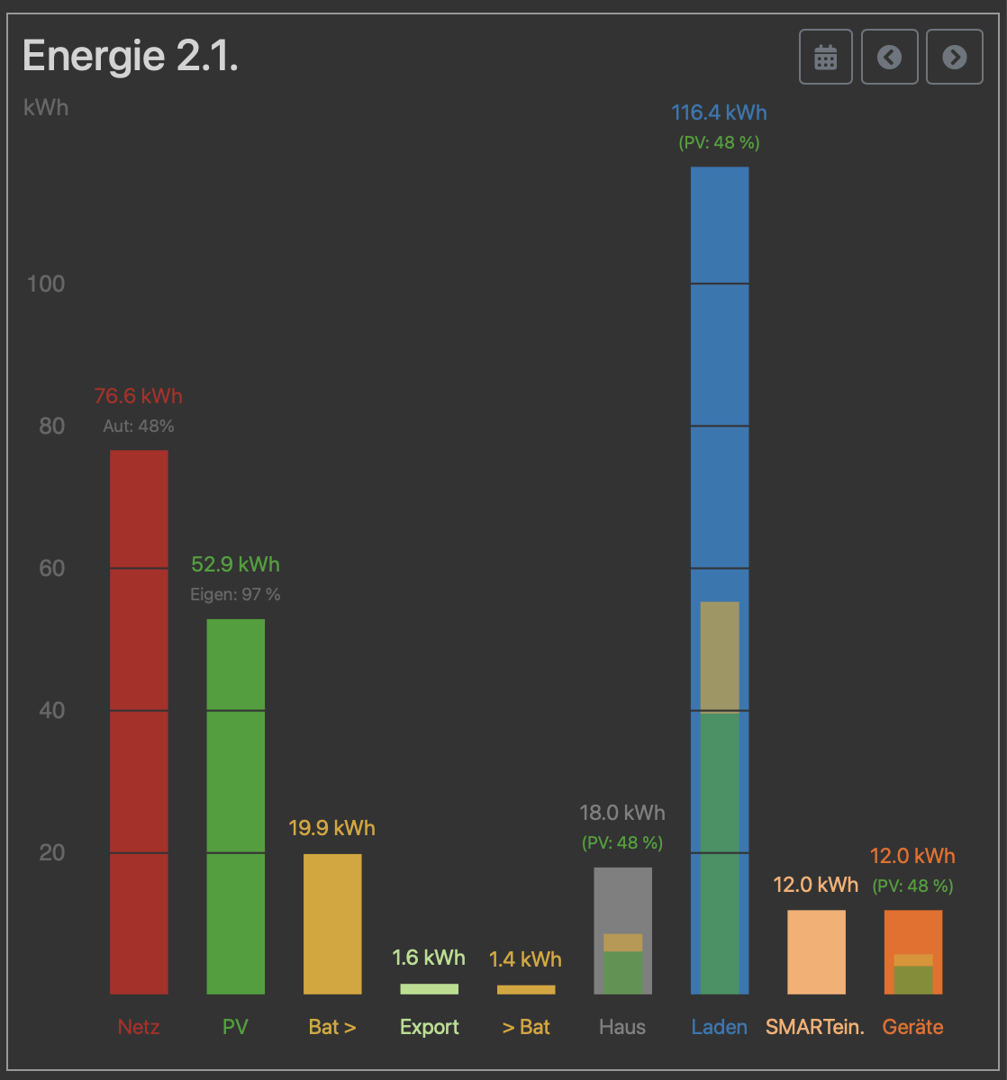

Grundsätzlich geht das. Die Frage ist, wo sollten diese Werte angezeigt werden? Im „Energie heute“ Fenster ist ja kein Platz für zusätzliche Textzeilen. Evtl sollten wir eine separate Box mit solchen Informationen einfügen?

Ich würde zum Beispiel in dem Dritten Fenster woZ.b Monatswerte Dez 22 steht das Monatswerte weglassen ist ja irgendwie doppelt wenn der Monat dahinter steht und unten Werte ersichtlich sind. So wäre platz das dahinter in kleinerer Schrift wie die Säulen Beschriftung 2 Zeilig zb.
Autarkie 30%
Eigenverbrauch 90%
Steht und das selbe bei Auswahl
Energie Heute das Energie Wort ist auch überflüssig heute oder Datum reicht auch zu.
Autarkie 30%
Eigenverbrauch 90%

Oder wir zeigen das (analog zum PV-Anteil bei den Verbrauchern) als Zusatzinformation bei den Säulen für Netz und Pv an:

Ich finde es so super!electron hat geschrieben: Di Jan 03, 2023 2:14 pm Oder wir zeigen das (analog zum PV-Anteil bei den Verbrauchern) als Zusatzinformation bei den Säulen für Netz und Pv an:
