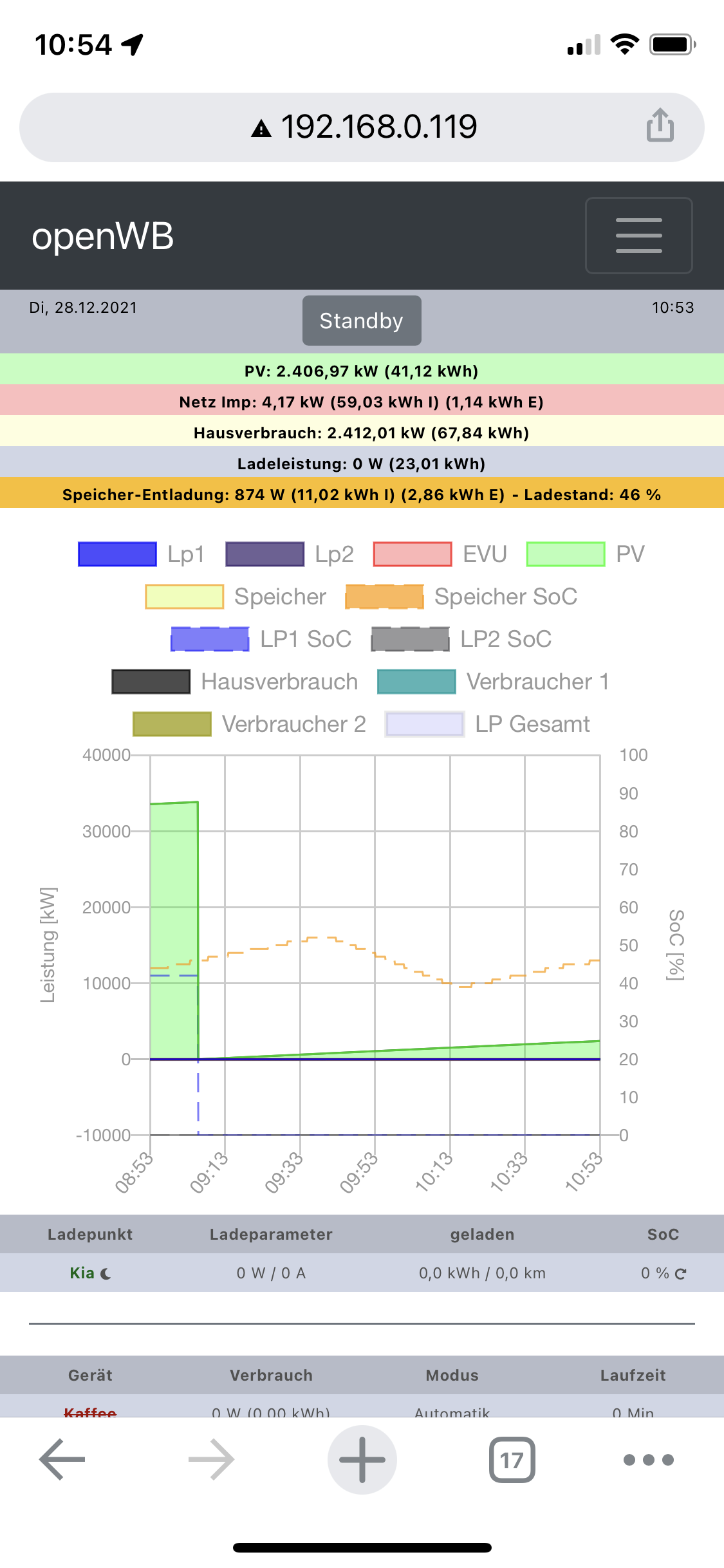

Hallo
Fronius Gen24 geht nicht mehr richtig.
Pv und Hausverbrauch werden die Werte addiert.
Richtigerweise wird der Hausverbrauch aus EVU und PV berechnet.Cobra hat geschrieben: Di Dez 28, 2021 9:57 am Hallo
Bei Dir passen die WR-Werte (2,4 MW ??
