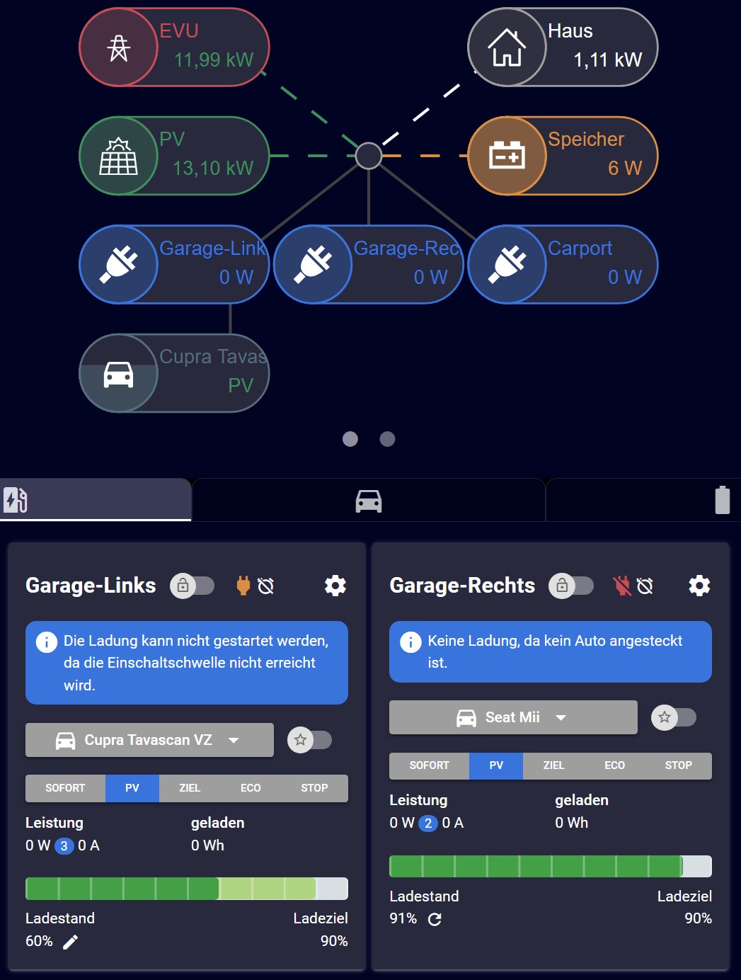

von raudi
Ach man, was ist denn das nun schon wieder?
Screenshot 2025-06-14 164109.jpg (184.47 KiB) 1504 mal betrachtet
Es werden knapp 12 kW eingespeist, aber er kann das beladen nicht starten, weil die Einschaltschwelle nicht erreicht wird?
Nachtrag: Einschaltschwelle ist 4 kW
Heute ist echt so ein Tag, heute Mittag angesteckt, da hat er nicht mit dem beladen gestartet, weil er wieder mal den SoC nicht übernommen hat, er meinte er hätte immer noch die 91% von vor einer Woche... Warum kann man beim abziehen eigentlich nicht mal den SoC zurücksetzen? Dann würde er wenigstens laden, zwar bis 100%, aber der Strom geht ins Auto und nicht ins Netz, wenn man mal wieder verpennt hat zu kontrollieren, ob er wirklich lädt...
Das Main-Log: https://paste.openwb.de/mVLyLGsiFA6U1LP
Verfasst: Sa Jun 14, 2025 4:22 pm
von LutzB
Warum 4kW? Macht bei 3 Phasen 12kW an notwendigem Überschuss, falls keine Phasenumschaltung verbaut ist. Bleib doch bei den voreingestellten 1,4kW.

Verfasst: So Jun 15, 2025 6:54 am
von raudi
LutzB hat geschrieben: Sa Jun 14, 2025 4:22 pm Warum 4kW? Macht bei 3 Phasen 12kW an notwendigem Überschuss, falls keine Phasenumschaltung verbaut ist. Bleib doch bei den voreingestellten 1,4kW.
Ah okay, danke, das habe ich letztens geändert weil es mit der Phasenumschaltung ja nicht zuverlässig funktioniert, ich dachte ich stelle 4 kW ein, wenn das in Summe an Überschuss da ist, dann kann er gleich mit 3 Phasen starten. Das mit pro Phase habe ich übersehen. :(
