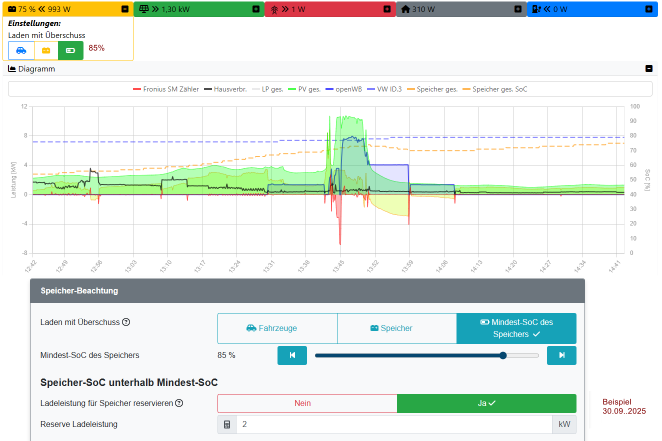

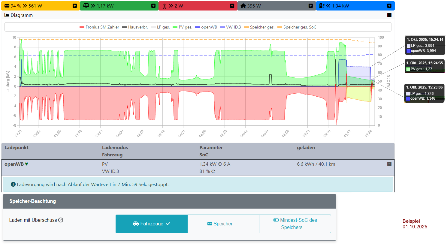

Bei PV-Überschussladen und Umschaltung von 3 > 1 Phase wird der zu Verfügung stehende PV-Ertrag nicht korrekt verrechnet.
1. Beispiel vom 30.09.: nach Ablauf der Wartezeit (8 min) wird 3-phasiges Laden gestoppt (~13:58) und 1-phasiges Laden gestartet. Hätte man auf PV-Ertrag minus Hausverbrauch minus Reserve-Ladeleistung (2 kW) bei Vorgabe "Mindest-SoC des Speichers" (<85%) geachtet, hätte das Laden nicht mehr starten dürfen.
2. Beispiel vom 01.10.: nach Ablauf der Wartezeit (8 min) wird 3-phasiges Laden gestoppt (~15:24) und 1-phasiges Laden gestartet. Der PV-Ertrag liegt aber zu diesem Zeitpunkt nur noch bei ca. 1,4 kW und abzüglich Hausverbrauch hätte das Laden nicht mehr starten dürfen.
2025-09-30 Screenshot PV-Laden Umsch. 3-1.png (117.8 KiB) 1241 mal betrachtet
Main-Log: https://paste.openwb.de/UOMT0BFQLh4Ncjf
2025-10-01 Screenshot PV-Laden Umsch. 3-1.png (143.96 KiB) 1241 mal betrachtet
Main-Log: https://paste.openwb.de/ktcmRpMOzH3GzUX
Bitte bei Gelegenheit korrigieren - Danke :roll:

JOGRA hat geschrieben: Mi Okt 01, 2025 9:27 pm Bei PV-Überschussladen und Umschaltung von 3 > 1 Phase wird der zu Verfügung stehende PV-Ertrag nicht korrekt verrechnet.
Die Leistung wird im EVU-Zähler verrechnet, nicht in der openWB. Für die Umschaltung gelten die Ein- und Ausschaltschwellen, die auch für Ladestart und -ende gelten. Die Wartezeit zum Umschalten ist mindestens so lang wie die eingestellte Pufferzeit. Das ist eine Änderung zu 2.1.8.

Gero hat geschrieben: Do Okt 02, 2025 4:52 am
Hallo an die Runde,
das mit der Phasenumschaltung „ Pufferzeit zwischen automat. Phasenumschaltungen“ und „Einschaltschwelle“ bzw. „Abschaltschwelle“ habe noch nicht ganz verstanden.
Ich dachte, mit Phasenumschaltung wird nur die 1/3 Phasenschalterei berücksichtigt, mit Einschalt- bzw. Abschaltschwelle nur Ladebeginn bzw. Ladeende. Gibt es die genaue Funktionsbeschreibung noch irgendwo zum ruhigen nachlesen?
Gruß, Hans
12,8 kWP
Beiträge: 5297
Has thanked: 82 times
Been thanked: 404 times
Re: Rückmeldungen 2.1.8 Release & Release Patch 1
Ich hab' mich mit den "Ein- und Ausschaltschwellen" falsch ausgedrückt. Ich hätte besser "Wartezeit Ladestart & Phasenzuschaltung" bzw. "Wartezeit Ladeende & Phasenreduktion" schreiben sollen. Ich denke, dass für die Phasenhochschaltung 2x die Einschaltschwellleistung genommen wird.
