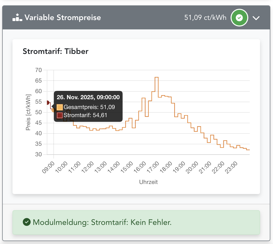

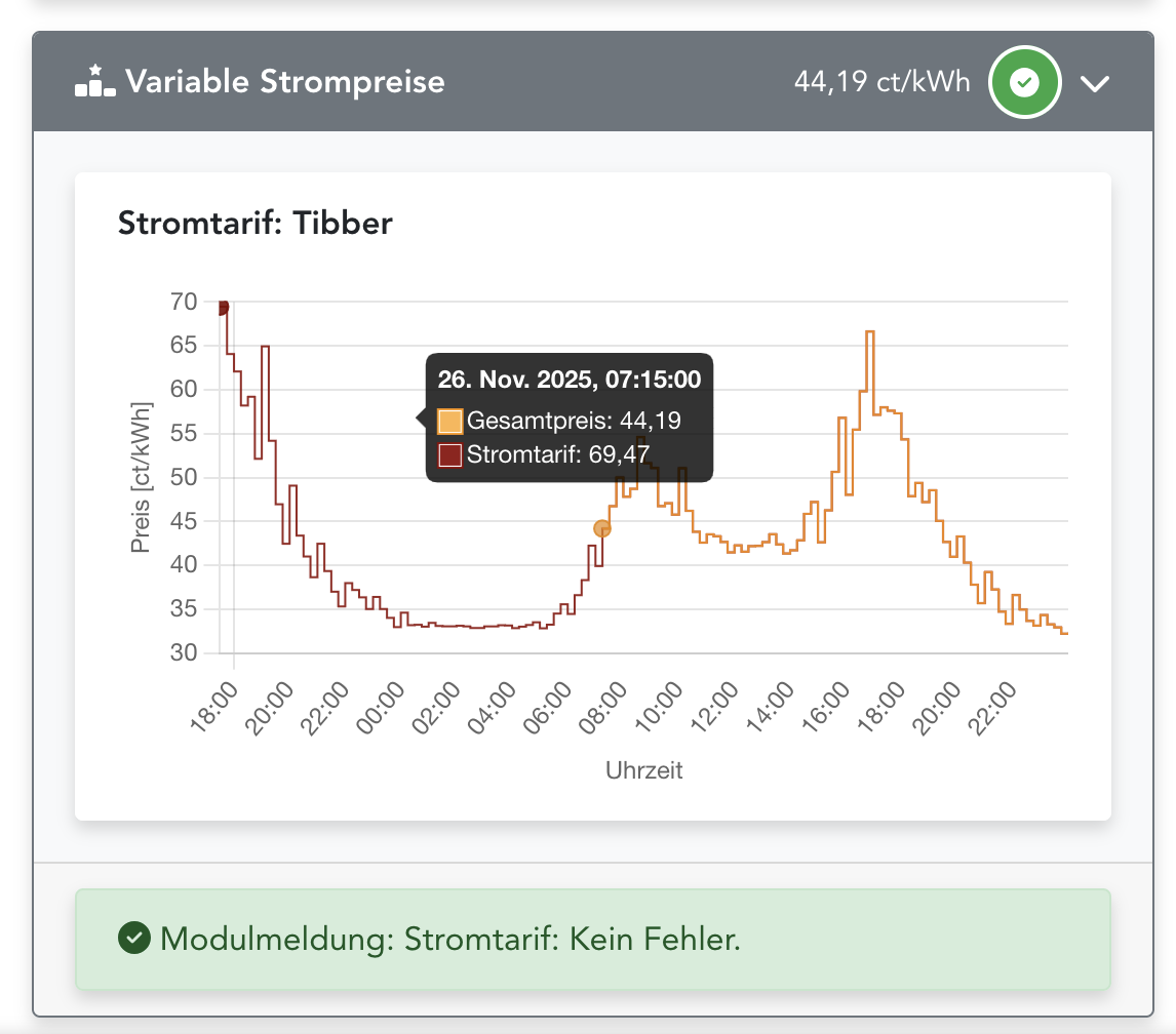

Guten Morgen,
kann ich so bestätigen. Aber auf der Status-Seite wird der Tibber-Graph nun nicht mehr "nachgeführt".
Da scheint auch ein Problem mit dem Gesamtpries und dem Preis Stromtarif zu geben.
Lg
Till
Bildschirmfoto 2025-11-26 um 07.25.45.png (141.11 KiB) 884 mal betrachtet

Jetzt etwas genauer: Der Graph auf der Status-Seite wird nicht mehr im 15-Minuten-Schritten aktualisiert. Bei mir bleibt der Graph stehen. Aber: Die Preise werden dennoch "nachgeführt". D.h. ichhabe um 08:35 Uhr den letzten Neustart gemacht, da war alles synchron. Jetzt ist es 09:07 Uhr. Es wird mir jetzt der Graph von 08:35 Uhr angezeigt, aber mit den Preisen von 09:07 Uhr. So kommt es zu der Diskrepanz zwischen Gesamtpreis (dieser Preis ist der richtige, wird auch im gründen Balken angezeigt) und dem Preis "Stromtarif" (dies ist der ursprüngliche Preis von 08:36 Uhr, bei diesem Preis bleibt auch der Graph stehen).
Bildschirmfoto 2025-11-26 um 09.08.35.png (125.34 KiB) 823 mal betrachtet
