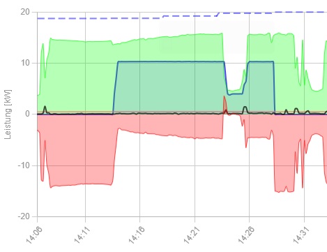

Ladevorgang PV-Laden hat nach 33 min einfach abgebrochen. Patch 2.

Ohne Log alles nur Glaskugellesenkrebs8 hat geschrieben: Do Mär 26, 2026 2:22 pm Ladevorgang PV-Laden hat nach 33 min einfach abgebrochen. Patch 2.

Das ist mir auch klar. Aber es war das erste Mal und ein Log im Nachhinein geht nun mal nicht.
Ging mir auch erstmal nur drum, es mal mitzuteilen. Und vielleicht hat es ja noch jemand, der es bestätigt.
Werde beobachten, ob es öfter vorkommt.

Man könnte meinen, dass die blaue gestrichelte Linie der SoC vom Auto ist. Und die ist am Ende der Ladung ganz oben, also 100%. Das würde den Abbruch der Ladung erklären.

Die rechte Achse sieht man auf meinem Ausschntt nicht. Beim Abbruch war es 49% SoC, nicht 100% (dann wäre es ja klar gewesen).tomtom69 hat geschrieben: Do Mär 26, 2026 7:27 pm Man könnte meinen, dass die blaue gestrichelte Linie der SoC vom Auto ist. Und die ist am Ende der Ladung ganz oben, also 100%. Das würde den Abbruch der Ladung erklären.
Es war das erste Mal so und ein zwei Tage zuvor hatte ich auf Patch 2 aktualisiert. Jetzt warte ich mal ab, ob das ne einmalige Sache war.

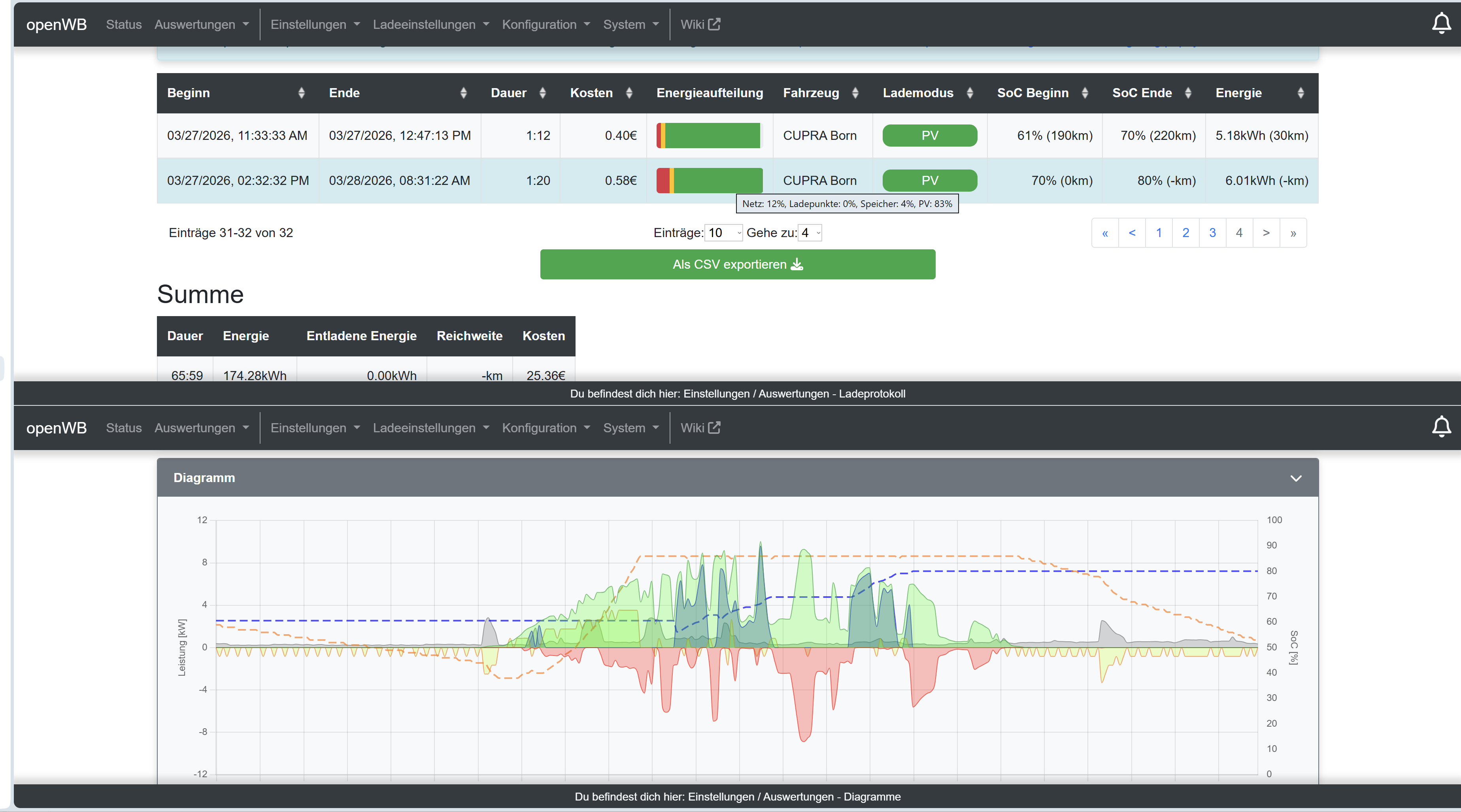

Ist bei Euch die Energieaufteilung im Ladeprotokoll auch fehlerhaft?
Beispiel: Es hat definitiv kein Netzbezug stattgefunden, dennoch wird einer ausgewiesen.
