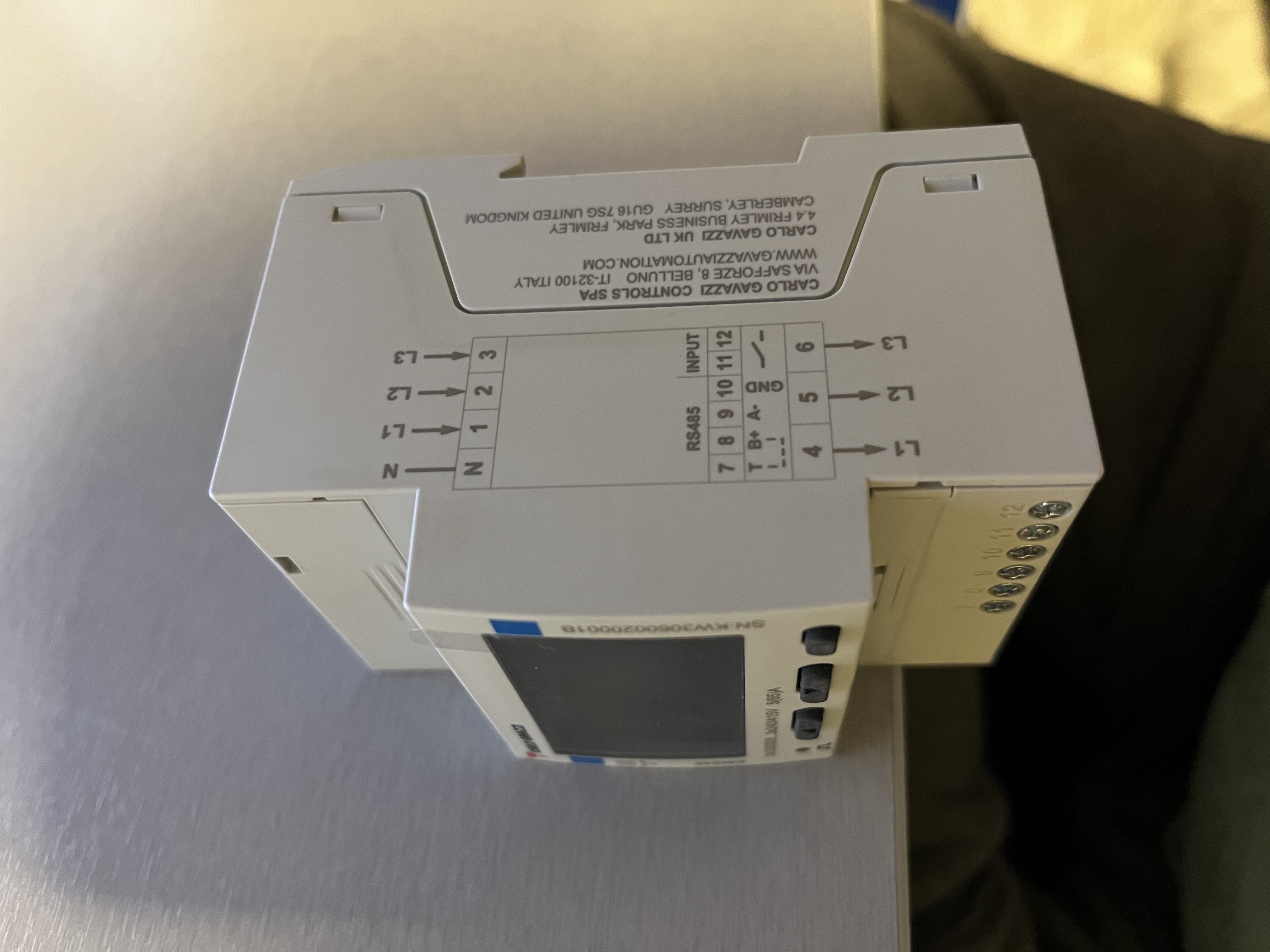

@Jarry: weist du zufällig schon wie der EM540 als EVU Zähler bzw. EnFluRi anzuschließen ist?
EVU unten Haus oben oder anders rum?

Bild sagt, EVU oben

@ Jarry: Zähler ist heute gekommen. Wie schließt du den Zähler an, ohne N Leuter oder mit N Leiter und der 315mAh Sicherung? Wenn mit, machst du da einen fliegenden Halter rein oder gibt es für Feinsicherungen auch Hutschienenhalter?

Es gibt schlanke Sicherungshalter für DIN-Rail. Den hat mein EM24 auch drin.
Ist nur sehr schade, weil die 1TE-Platzeinsparung wieder stiften geht.

Ich frag mich, ob ich den N Leiter überhaupt brauche, da es auch eine Anschlussart ohne N Leiter gibt. Vermute da wird die Versorgung des Gerätes dann zwischen 2 Phasen entnommen. Wäre das eine Option, in DE?

Wenn ich mich recht entsinne, haben wir die Sicherung testweise entnommen und es lief trotzdem. Ob zulässig, bin ich überfragt. Die Manual ist auch mehr schlecht als recht.
