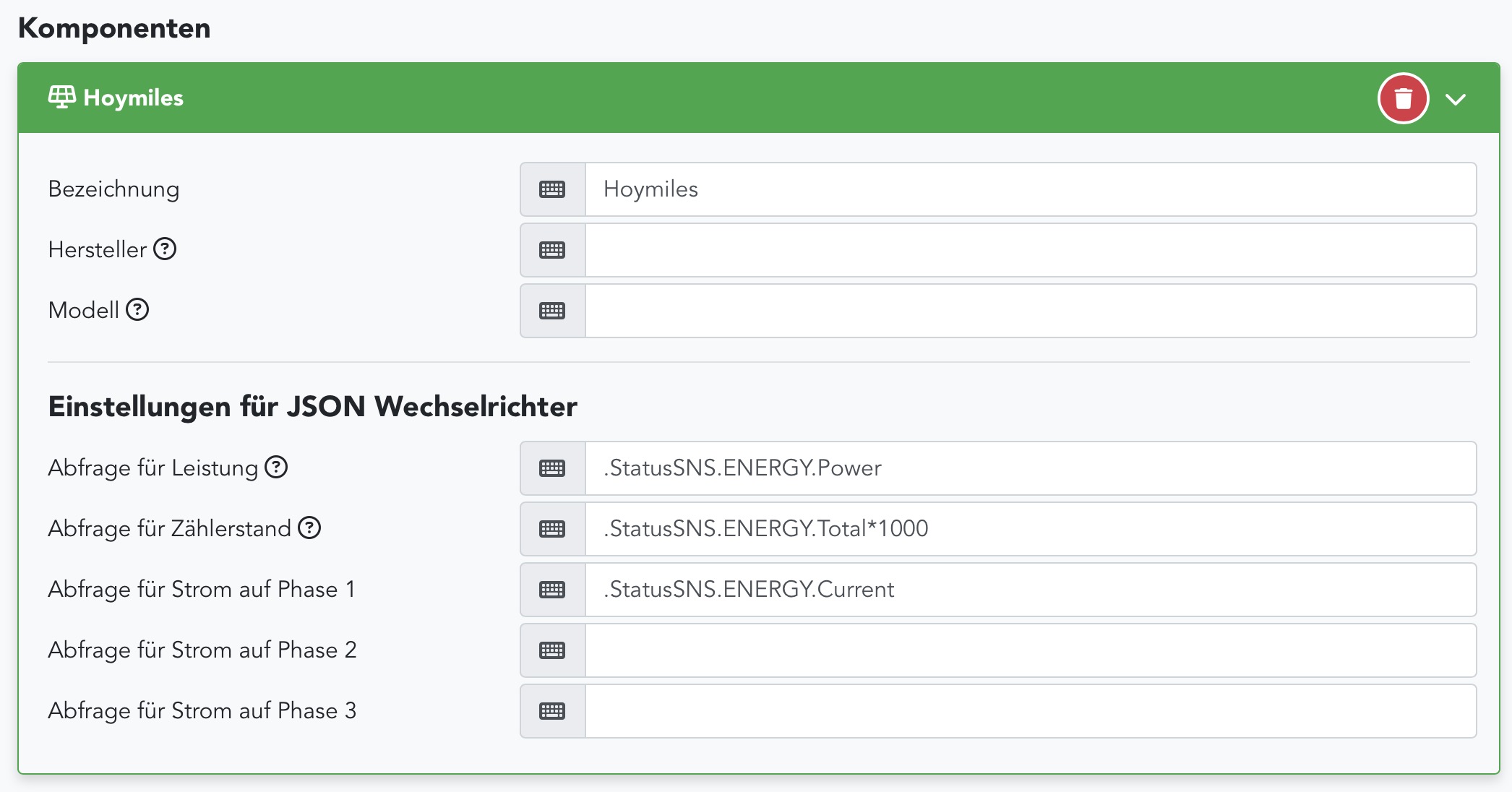

Kann es sein, dass die Phasenströme für json Wechselrichter noch nicht richtig implementiert sind? Ich erhalte zumindest keine Werte.
