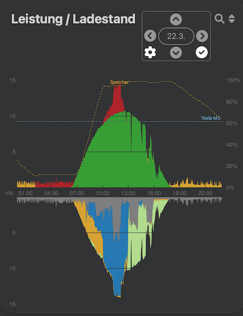

ich habe im Winter auf die neue Software 2.x umgestellt. Aktuell 2.1.9-Patch.1.
Seit dem beobachte ich bei der Ladepriorität in der Speichersteuerung "Nach SoC des Speichers" (bei mir 95%) im PV-Modus, wenn ein Auto lädt und der Hausspeicher seinen SoC erreicht hat, dass zusätzlich aus dem Netz bezogen und geladen wird, statt nur den PV-Überschuss zu nutzen, wie ich es erwarten würde. Das habe ich an mehreren Tagen beobachtet.

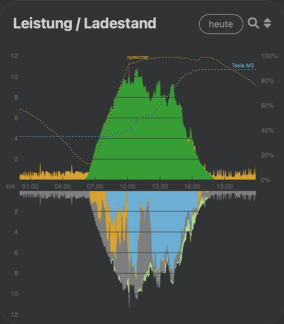

Heute waren die Bedingungen erneut so gut sonnig und das Auto musste geladen werden, dass ich in dem Moment, als dieses Phänomen einsetzte, die Ladepriorität auf "Fahrzeuge" umgestellt habe. Wie man sieht, wird die Ladeleistung anschließend sehr gut an den zur Verfügung stehenden PV-Überschuss angepasst.

Ich möchte im PV-Modus gerne die Ladepriorität "Nach SoC des Speichers" ohne Netzbezug nutzen. Welche Einstellung(en) beeinflussen/bedingen dieses Verhalten noch?

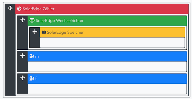

Welche Hierarchie im Lastmanagement?
