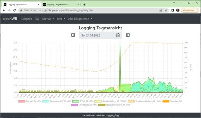

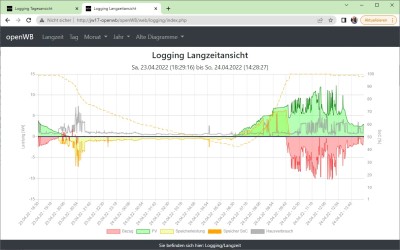

arauhut hat geschrieben: So Apr 24, 2022 10:51 am Was bitte meinst Du mit kWh-Diagramme mit wattbasierter "Langzeit" ?
Langzeit = echte Wattmessungen des EVU-Zählers im 10s-Intervall. Die Werte werden nach 1..2h weggeworfen. Damit sind Peakdetektionen möglich.
Tag, Monat, Jahr = Differenzwert der Zählerstände. Bsp 9:00 = 1000kWh, 9:05 = 1010kWh => 10 kWh / 5min (5min = 0,08333h)
=> Leistung über 5min gemittelt: 10 kWh / n0,0833h = 120 Watt
Beides gibt also Watt (Leistungswerte) aus.
Der Unterschied ist, dass Du bei den kWh-basierten Werten weniger Peaks siehst. Ein Durchlauferhitzer mit 20 kW über 30s wird nur im "Langzeit" als echter 20 kW-Peak sichtbar. Bei kWh wird es über den 5min-Intervall "verschmiert".
Alles klar?

aiole hat geschrieben: So Apr 24, 2022 11:46 am ......
Alles klar?
Nicht ganz, aber ich denke Du meinst, die beiden folgenden Diagramme basieren auf unterschiedlichen Meßwertreihen ?
Es stimmt, die "Langzeitansicht" unten zeigt den Peak nicht.

Re: Einbindung vom SolaX Wechselrichter
Dann scheint das nur ein sehr kurzer Peak bei "Langzeit", mit zwar heftig Ausschlag, aber ohne entscheidenden Energiemenge gewesen zu sein. So etwas kommt ab und an bei Fehlauslesungen vor. Diese war dann beim echten Wattwert - nicht bei den kWh-Werten.

Ja, der kurze Peak folgt auf eine Zeit völlig ohne PV, obwohl wir ja offensichtlich keine Sonnenfinsternis hatten. :D
Und das in der Tagesansicht, nicht aber in der Langzeitansicht. komisch, da ich dachte, das basiert auf den gleichen Meßreihen.
Mir geht es darum zu verstehen, was ich unternehmen muß, damit ich den Werten weiter glauben darf.
