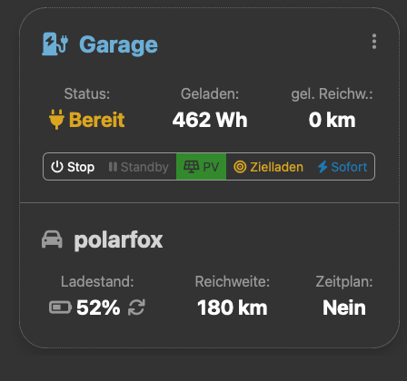

electron hat geschrieben: Do Nov 16, 2023 6:57 am Hm, interessant. Vielleicht hängt es ja vom SOC-Modul ab, ob die Reichweite berechnet wird oder nicht.

Gerade habe ich mal spasseshalber das Soc-Modul abgeschaltet und nochmal konfiguriert, und jetzt wird die Reichweite berechnet...

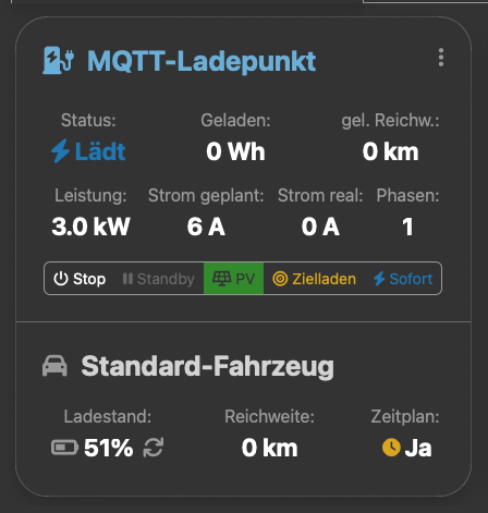

Re: Colors-Theme 2.0
Ich habe die SOC-Module auch mal neu konfiguriert, allerdings ohne Erfolg, immer noch 0 km Reichweite.electron hat geschrieben: Do Nov 16, 2023 7:25 am Gerade habe ich mal spasseshalber das Soc-Modul abgeschaltet und nochmal konfiguriert, und jetzt wird die Reichweite berechnet...
Ich nutze einmal das Manuelle SOC-Modul und einmal PSA.
