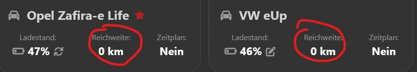

Saxndi
Beiträge: 5
Registriert: Mi Nov 15, 2023 3:57 pm
Re: Colors-Theme 2.0
Beitrag von Saxndi »
ich bin erst letzte Woche zu 2.0 gewechselt und hab mich sofort in "colors" verliebt!
Eine Kleinigkeit ist aber komisch:
Bei den Fahrzeugen wird jetzt auch die Reichweite des Fahrzeugs angezeigt, allerdings steht bei mir hier immer 0 km.
Ist das ein Fehler in meiner Konfig oder ist ein Abruf über das SOC-Modul bzw. Hochrechnung bei Manueller SOC-Berechnung noch nicht implementiert?
electron
Beiträge: 1178
Been thanked: 130 times
Beitrag von electron »
Ich habe das gleiche Problem. Die Reichweite wird eigentlich von der openWB berechnet und per Topic geschickt. Seit ein paar Wochen ist der Wert aber immer 0.

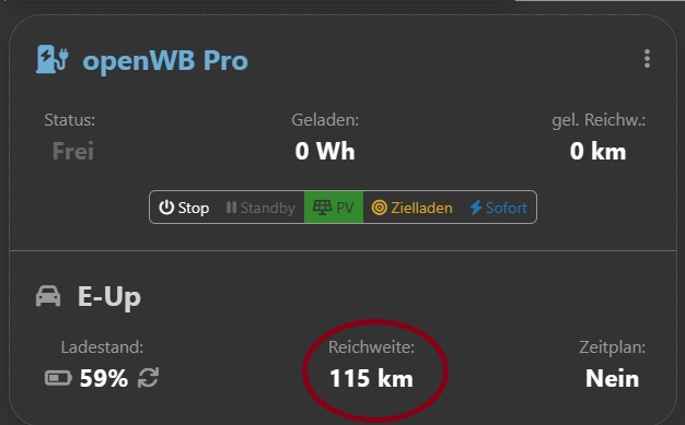

Franknav
Beiträge: 76
Registriert: Mo Mai 10, 2021 9:25 am
Beitrag von Franknav »
Hallo Saxndi,
Deinen Fehler kann ich NICHT bestätigen, bei mir wir für zwei EVs die Reichweite angezeigt (2023-11-13 15:12:22 +0100 [4c0277247])

electron
Beiträge: 1178
Hm, interessant. Vielleicht hängt es ja vom SOC-Modul ab, ob die Reichweite berechnet wird oder nicht.
