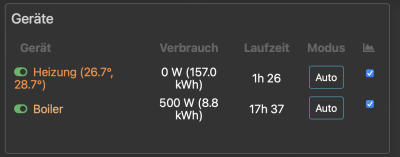

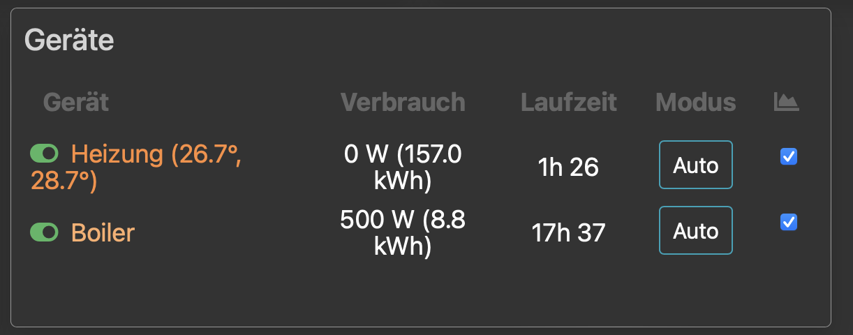

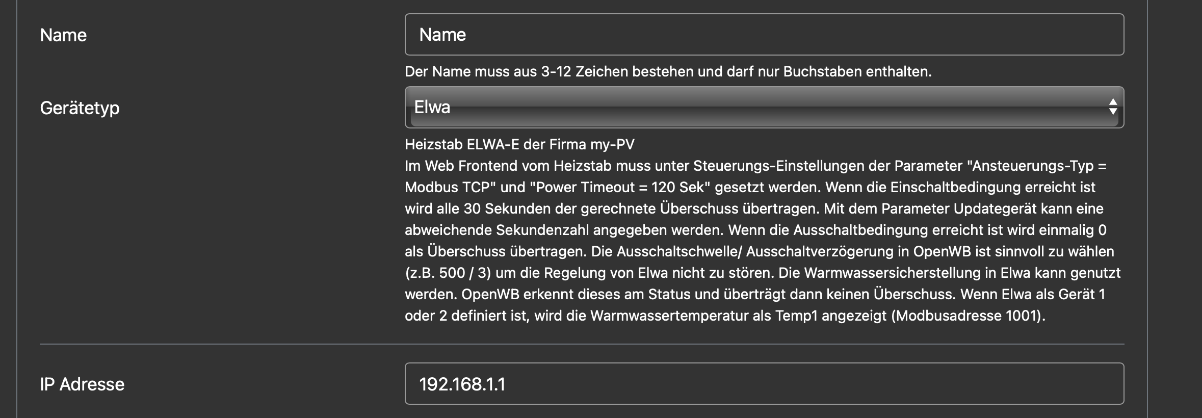

Elwa-Heizstäbe lassen sich schon konfigurieren und übertragen laut Dokumentation auf der Konfiguration-Seite die Temperatur an die WB:

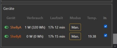

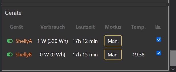

Auch nicht schlecht, ich habe ein bisschen die Befürchtung, dass es mit einer weiteren Spalte auf diversen Devices Darstellung-Probleme geben wird.
Ich habe es jetzt mal so implementiert und eingereicht:
Getestet mit einem Shelly mit zwei Temperaturfühlern. Mit Heizstab konnte ich nicht testen, sollte aber genauso gehen.

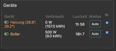

Beiträge: 4265
Has thanked: 20 times
Been thanked: 155 times
Re: OpenWB Theme und anderes selbst anpassen?
Kurze Anmerkung zu dem Screenshot:
Mich würde der Zeilenumbruch zwischen Wert und Einheit stören. Nimm dort doch besser " ".
electron
Beiträge: 1140
Been thanked: 110 times

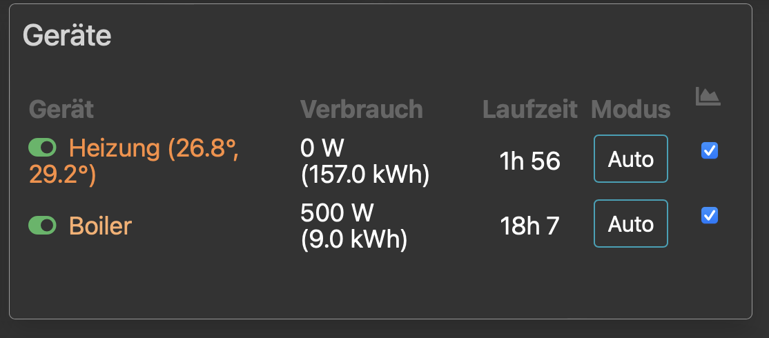

Beitrag von electron »
Danke, das stimmt. Ich habe das angepasst.

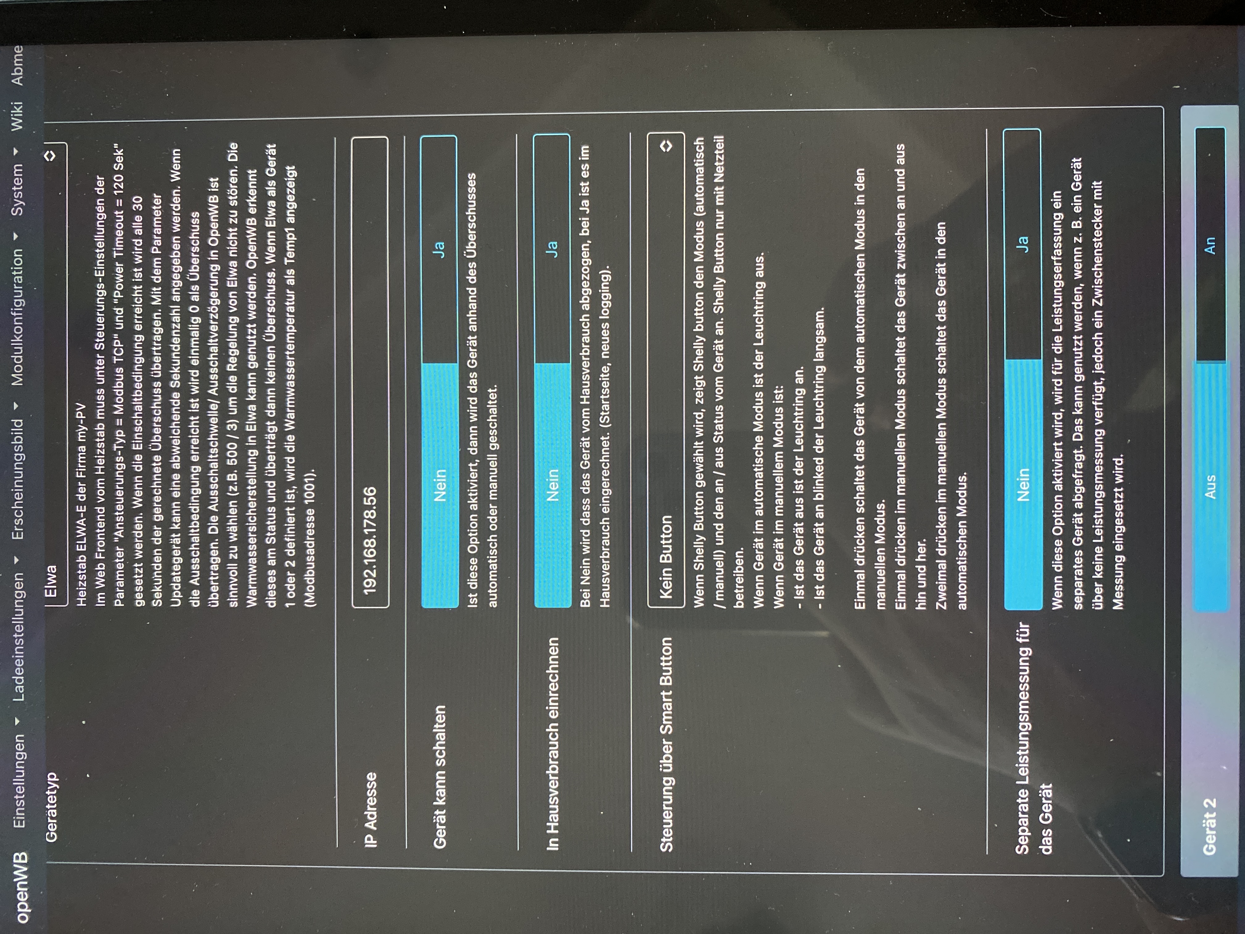

LockeAG
Beiträge: 14
Registriert: Sa Dez 31, 2022 12:08 pm
Beitrag von LockeAG »
okaegi hat geschrieben: Fr Jan 06, 2023 2:46 pm
LockeAG hat geschrieben: Fr Jan 06, 2023 12:38 pm Leider nein. Kann mann es vielleicht auswählbar machen welche mann von den dreien sehen will es gibt ja auch von my Pv den Ac Thor 9s und da kann mann drei Temperaturen haben. Weil mann ja da drei Heizstäbe anschließen kann. Bei dem my PY Elwa gibts dann halt nur eine. Wird bestimmt das selbe Protokoll für beiden Geräten sein.
Die Temperaturanzeige von Elwa und Acthor wird unterstützt. Elwa oder Acthor muss als Decice 1 oder 2 definiert sein und du musst auf der neusten nightly sein.
Der Heizstab ist als Gerät 1 Eingerichtet aber wo wird da eine Temperatur angezeigt? Hab version 1.9.288 ist das da schon mit drin?
LockeAG
Beiträge: 14
Da gibt es aber bei der Elwa Auswahl keine Temperatur bei mir ist als Gerät 1 Eingestellt
