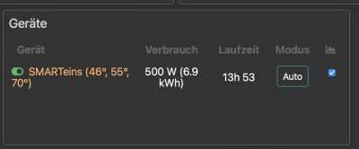

Kann mann auch die Temperatur vom My PV Heizstab mit auslesen und bei Geräte mit Anzeigen? Laufzeit würde mich da weniger interessieren.

Ich kenne mich mit den Temperaturdaten bei den Smarthome-Devices leider nicht aus.
Ich sehe, dass pro Device bis zu drei Temperaturen ans Frontend geliefert werden können.
Weisst Du, in welchem Parameter in Deinem Fall die Temperatur übertragen wird?

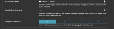

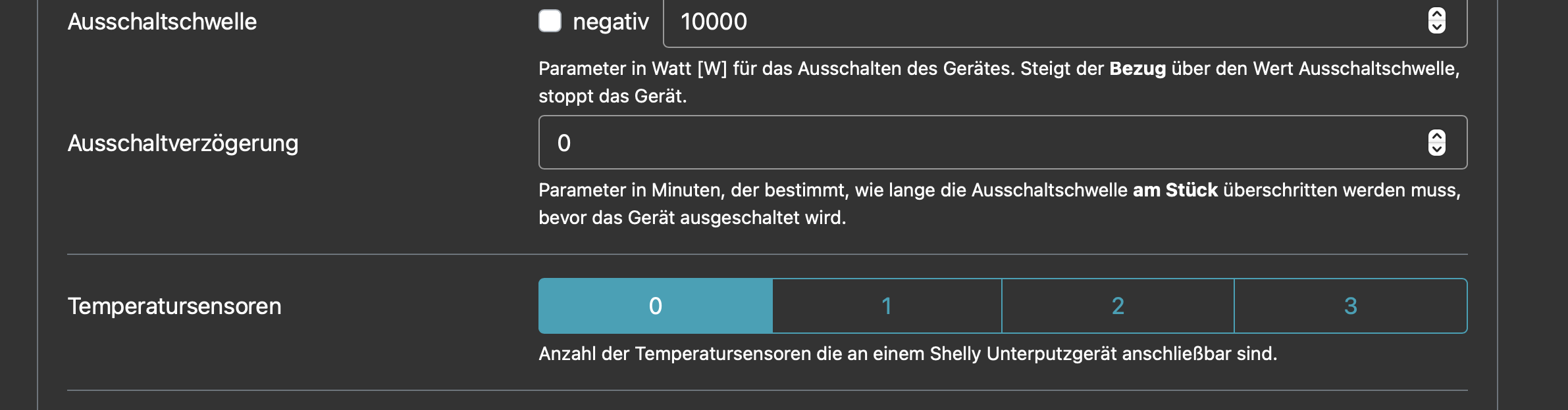

Der Temperatursensor müsste aber schon in der Smarthome-Konfig eingestellt sein.
Bei Shelleys sähe das z.b. so aus:
Wenn Du Deinen Heizstab entsprechend konfiguriert hast, sollte es gehen.

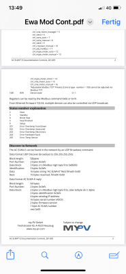

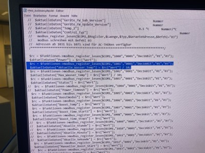

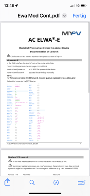

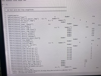

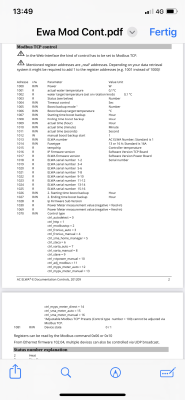

Wie sie denn das aus was du auslesen kannst. Hab da leider keine Erfahrung drin. Hab noch was an doku gefunden. Da wird ein Register 1001 Ausgelesen für die Temperatur.
Gibt paar Beiträge im Netz dazu.
