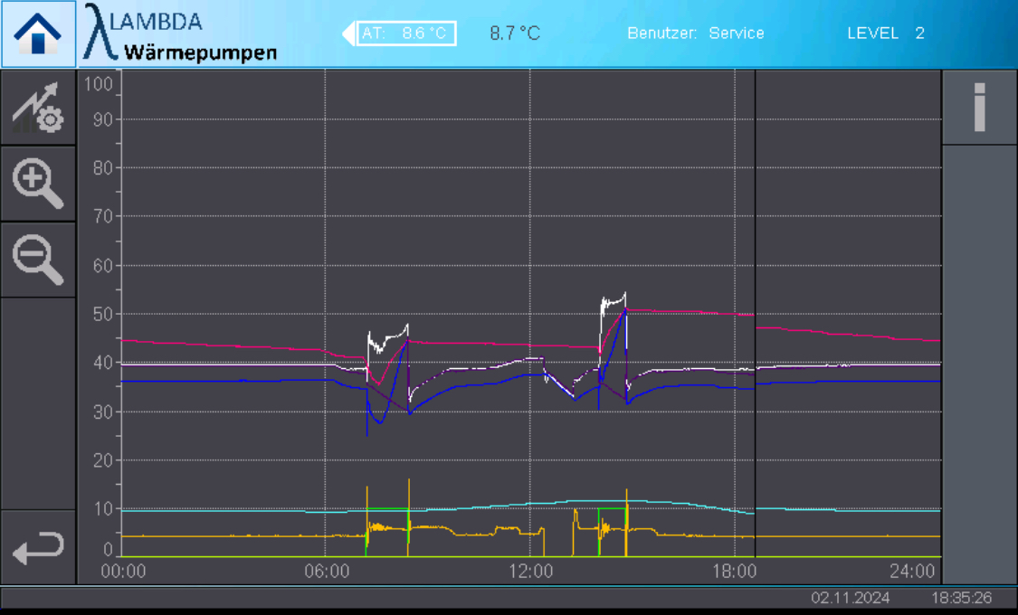

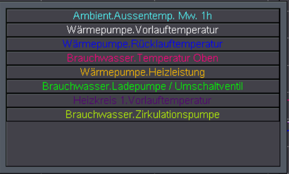

So sieht das bei mir aus. Mal reicht einmal Warmwasser. Manchmal macht er auch zweimal, wenn es morgens zu kalt wird.
Ansonsten läuft die Pumpe fast durch. Hab sie aber auch auf 20% laufen.
