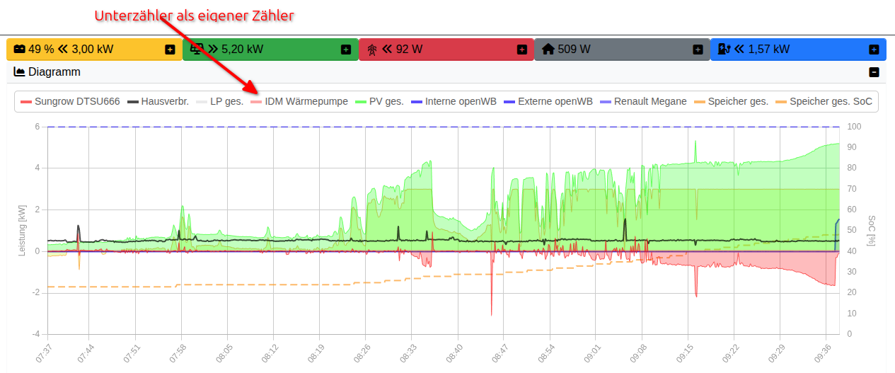

Koala Theme Unterzähler anzeigen
Mir fehlt die Anzeige von Unterzählern im Koala Theme, es wird nur der übergeordnete EVU Zähler aber keine angelegten Unterzähler angezeigt. Im Standard Theme ist das vorhanden. Zähler ist als eigenes Modul (Carlo Gavazzi Modul) angelegt.
IDM Aero SLM Wärmepumpe

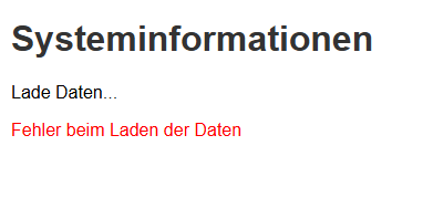

Die Kiste hängt sich leider immer noch auf:
- Ping geht noch
- Web-Interface: Der Balken beginnt auch nach Minuten nicht das Laufen
- auch http://deine-openwb/openWB/web/maintena ... minfo.html wird nicht geladen:
Es verbleibt nur der harte Reset.

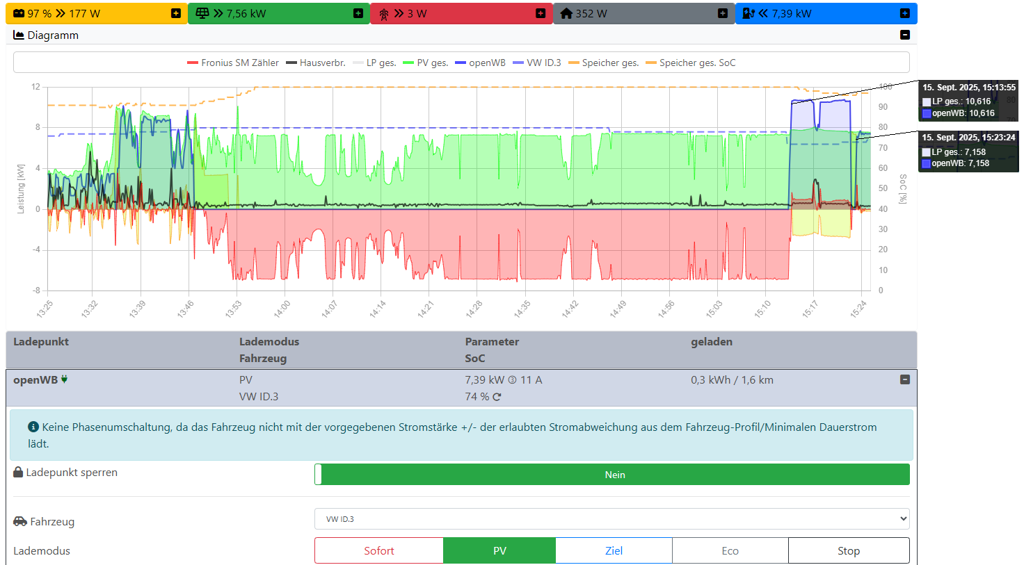

PV-Laden - Ladestrom zu hoch
hatte heute zum wiederholten Male das Problem wie in meinem Beitrag vom 5.9. (viewtopic.php?p=132421#p132421 geschildert.
Kurzbeschreibung:
1. PV-Laden beendet um ca. 13:47 mit Erreichen EV-SoC = 80% (vom Fahrzeug beendet!)
2. PV-Laden wieder gestartet um ca. 15:13:50 bei EV-SoC ca. 72% (Min. Dauerstrom = Aus)
> Wie im Screenshot ersichtlich wird fälschlicherweise mit 10,6 kW, also max. Ladestrom (16 A) geladen
3. Um ca. 15:22:30 Fahrzeug abgesteckt, 30 s später wieder angesteckt, PV-Laden Strom jetzt OK
Fehlerhaftes Verhalten bitte bei nächster Gelegenheit fixen.
Anbei Screenshot und MainLog.
2025-09-15 15.14 PV-Laden - Ladestrom zu hoch.png (176.13 KiB) 1511 mal betrachtet
2025-09-15 15.13_15.24 PV-Laden zu hoher Ladestrom.txt
(2.72 MiB) 148-mal heruntergeladen

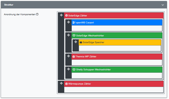

Mir ist gerade noch etwas zur Aufteilung Netzbezug/PV/Speicher von Unterzählern aufgefallen.
Aktuell wird diese Aufteilung ja für alle Zähler vorgenommen.
Für eine Wärmepumpe mit eigenem Zähler, wenn er keine Kaskadenschaltung hat, wäre diese Aufteilung aber eigentlich nicht richtig:
2025-09-16 00_17_00-openWB _ Konfiguration - Lastmanagement und 4 weitere Seiten - Persönlich – Micr.png
2025-09-16 00_17_00-openWB _ Konfiguration - Lastmanagement und 4 weitere Seiten - Persönlich – Micr.png (17.03 KiB) 1501 mal betrachtet
An der Position "Thermia WP Zähler" wird die Wärmepumpe vom Hausverbrauch abgezogen, also eigentlich die richtige Stelle für eine Kaskadenschaltung. Da ist die Aufteilung ja auch richtig.
Wenn ich keine Kaskadenschaltung, aber trotzdem einen eigenen (EVU-)Zähler für die Wärmepumpe hätte, dann wäre die Position "Wärmepumpe Zähler" richtig, damit sie nicht vom Hausverbrauch abgezogen wird. In dem Fall würde aber gar kein PV-Strom (ungezählt) in der Wärmepumpe landen, daher wäre hierfür die Aufteilung eher falsch.
Dann sehe ich noch den Sonderfall, dass ich einfach die Wärmepumpe nicht vom Hausverbrauch abgezogen haben möchte, obwohl ich eine Kaskadenschaltung habe, weil ich das z.B. übersichtlicher finde oder die Gesamtsumme aufgeführt haben möchte.
Dann wäre trotz der Position "Wärmepupe Zähler" plötzlich die Aufteilung doch richtig.
Ich wollte Euch das nur zur internen Diskussion stellen. Ich denke dass eine Aufteilung, auch wenn sie nicht stimmt, nicht schlimm ist. Kann man ja ignorieren.
Wenn man es aber ganz genau haben möchte, wäre evtl. eine Zusatzoption "Aufteilung für diesen Zähler", z.B. bei seinen Angaben zur maximalen Leistung eine Lösung für das (vermutlich nicht so relevante) Problem.
