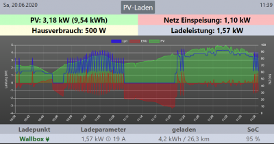

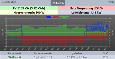

Servus Zusammen.
Frage.
Warum springt die Ladung so extrem hin und her. Wenn ich über den Wert von 1,5KW Einspeisung steige, schaltet die EVSE durch und sie regelt sauber linear. Sobald aber die PV mehr als 2KW übrig hätte, regelt sie nicht sauber hoch sondern taktet gleich auf über 3 KW. Was zuviel ist. Somit schauckelt die Regelung immer hin und her. Auch MIn+PV bringt nichts. Sobald die PV dann viel Leistung bringt, wirds ruhiger.
Frage.

Speedlimit
- Beiträge: 99
- Registriert: So Mai 31, 2020 11:17 am
Re: Neues Projekt
Da sieht man sehr schön das er unter 3,5KW zum schwingen anfängt
